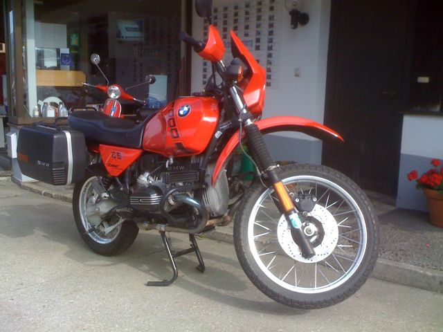

Hallo Zusammen,
bin jetzt auch stolzer Besitzer einer 100GS, Bj 90, 37tkm, beim hochschalten vom ersten in den zweiten kracht es ganz gewaltig, geht eigendlich nur richtig wenn ich zuerst in den Lehrlauf und dann erst in den zweiten schalte(alles ganz laaaaaaangsam) , die übrigen Gängen gehen auch relativ laut rein, muss ich mich da erst von meiner 1200GS umgewöhnen oder bahnt sich da ein Lager/Getriebe-Schaden an,
vielen dank für Eure Infos im voraus,
Daniel

Tja, ob sich da was anbahnt weiß ich nicht, unbesehen auch schlecht vorher zu sehen.
Hört sich für mich aber nach dem normalen "Rinder-Wahnsinn" Getrag Getriebe an.
Mach es auf, neu Lagern und vernünftig Ausdistanzieren und Du erkennst Deine GS nicht wieder.

Achso, nur mal so zur allgemeinen Info.
Normal stirbt beim Paralever-GS Getriebe das große Lager 6403 wegen Ölmangel.
Das ist das am meisten beanspruchte Lager im Getriebe und am höchsten Punkt gelagert mit der schlechtesten Öl-Versorgung.
Abtriebslager sterben weher den Wartungs oder Wassertod.
Wenn man aber jetzt das Abtriebslager "verstärkt", durch ein Rollenlager zum Beispiel, wird das 6403 noch mehr axial Belastet.
Also ich bleibe dabei, einmal wirklich Vernünftig gemacht = lange Ruhe.
Patrick

Vielen Dank für die Info,
jetzt weis ich ja was ich über den Winter machen werde, neue Lager, eventuell bessere als Original, ausdistanzieren, langer 5er, und dann gleich den Replacement Kit von Siebenrock, neue Gabelfedern und ein gscheites Federbein, und das ganze wie Elefantentreiber sagt: "einmal vernünftig gemacht = lange Ruhe.
Gute Fahrt allerseits,
Daniel

Hallo Zusammen,
Hallo Daniel,
bevor du jetzt das Getriebe zerlegst, versuch noch mal Folgendes.
Erstmal ist es wichtig korrekt zu synchroniesieren, sonst schaltet es sich schlecht. Und du solltest bevor du kuppelst den Schalthebel leicht vorbelasten. Muss man sich ein wenig antrainieren, aber es hilft.
Ingmar
