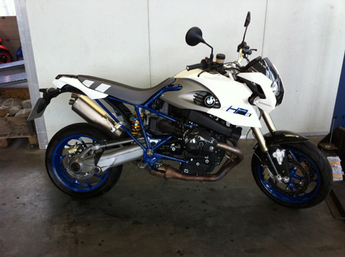

HP2 Megasport, HP2 Sport, R1200 S
Hi,
Schaltassistent ist optional erhältlich zum Paket. Kabelbaum wird nicht ausgetauscht. Schaltassistent funktioniert im Moment auch nur in Verbindung mit dem Steuergerät der HP2 Sport, also zwangsweise mit nur mit dem HP2 S Motor.
Der HP2 S Motor in einer GS / Megamoto bietet jede Menge mehr als nur etwas mehr Leistung bzw. weiteres Leistungspotential. Der Motor bringt ein einmaliges und sportliches Fahrgefühl in das Bike, das seines Gleichen sucht. Ist halt etwas für Individualisten. Es gibt auch Retroumbauten für 25000 Euro....nur für den , dem es gefällt ;)
