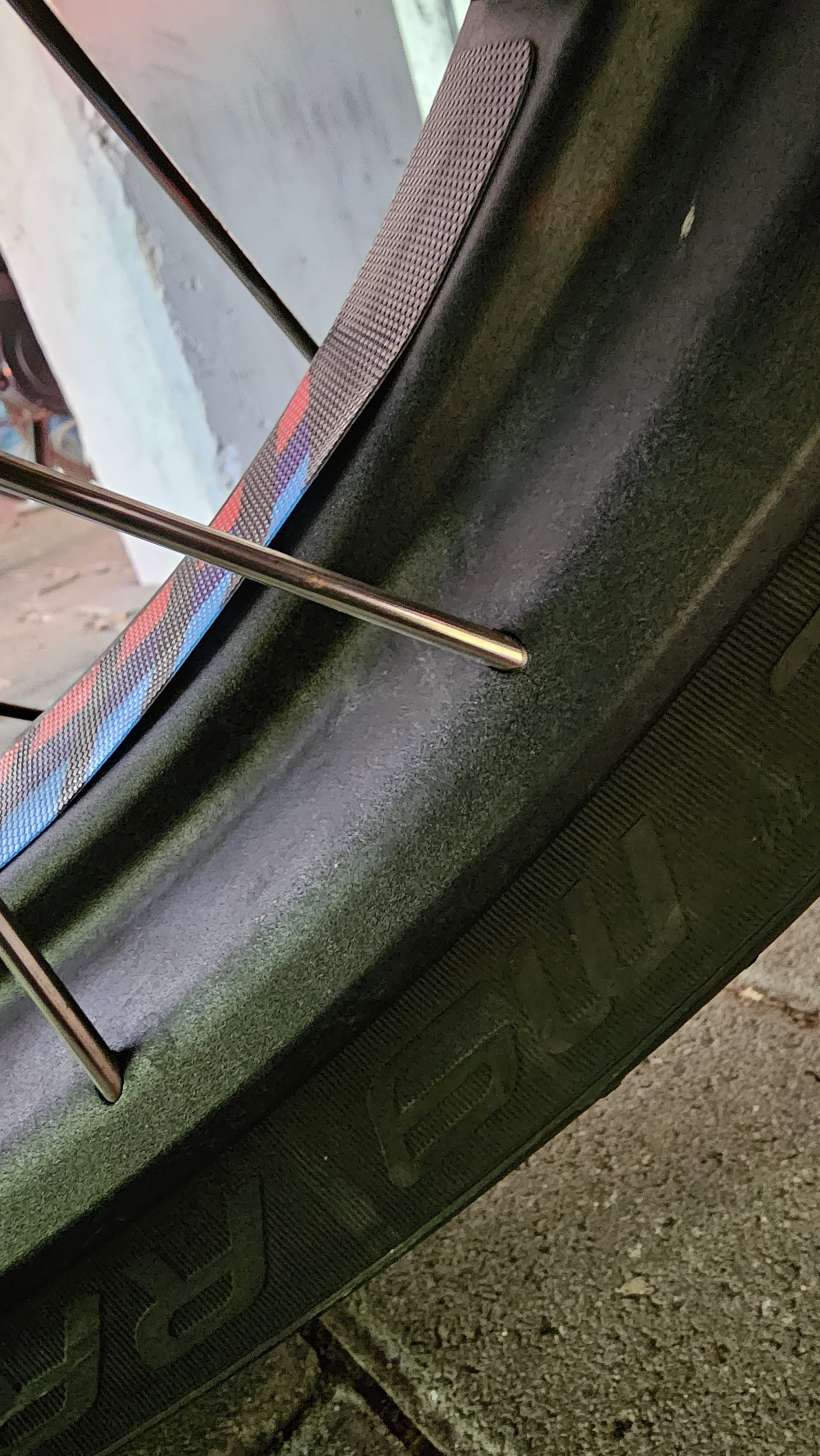

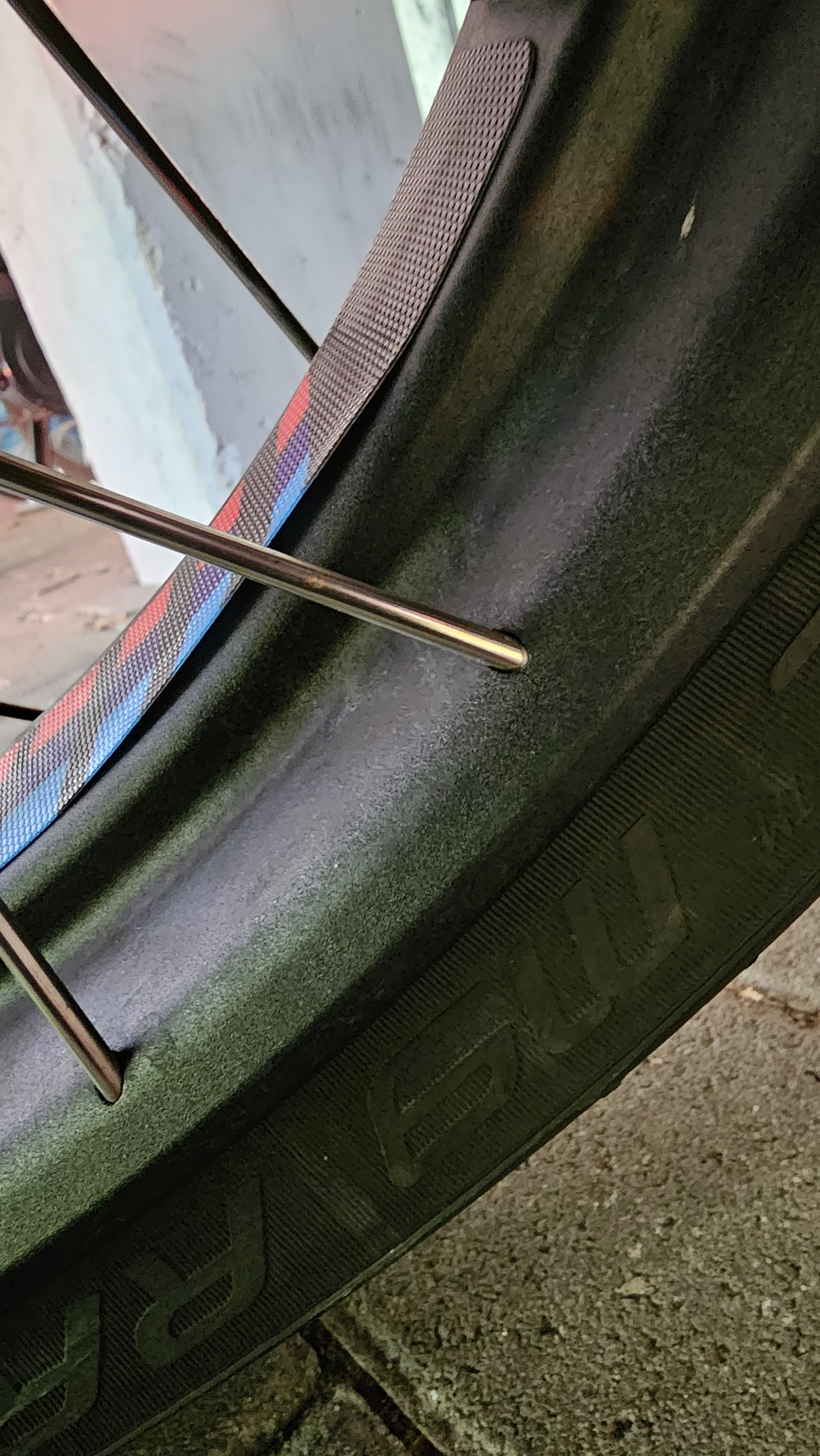

Hallo in die Runde
Hab mein bike mit schönen Felgen Aufklebern aufgehübscht . Schön die Felgen vorher gesäubert und entfettet . Sieht super aus . Leider nach etwa 3 Wochen löst sich der vordere ab . Hab schon Hörnig darüber informiert warte noch aufs Ergebnis. Bin mir sicher das ich nichts falsch gemacht haber weil der hinten hält ja auch .
Jemand Erfahrung mit den Aufklebern gemacht ? Was könnte ich da drunter schmieren damit er wieder klebt ?

Meine Aufkleber sind nicht von Hornig, sondern von Ali... Letztendlich vermutlich der selbe Hersteller.
Aber das Problem habe ich auch. Ich vermute bei mir, dass ich die Felge nicht zu 100% vom Schmodder und Bremsstaub befreien konnte. Weiter ist am Rand des Aufklebers ein grösser Radius als in der Mitte des Aufklebers. Der Rand muss mehr gedehnt sein als die Mitte. Wenn da nicht richtig mit Föhn gearbeitet wurde zieht es den Aufkleber automatisch von der Felge.
Meine Lösung ist: Warten bis der Reifen gewechselt werden muss. Dann werde ich die Felge REINIGEN und danach einen neuen Kleber anbringen.
