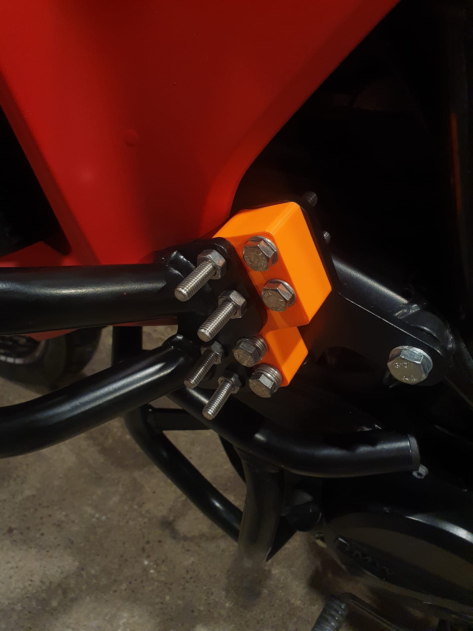

Ich wollte das nicht auf mir Sitzen lassen, ich werde Offroad fahren, ich werde Umfallen, ich werde mir die Karre kaputt machen wenn ich keine vernünftigen Sturzbügel habe.

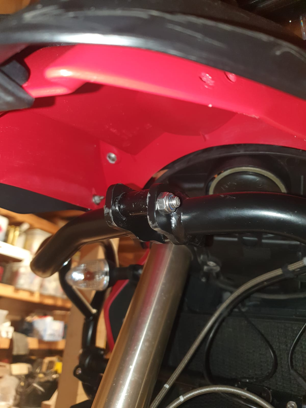

Ich habe mir also die von Motea bestellt, auf E-Bay direkt von Motea als "C-Ware" gekennzeichnet. (insg. 110€ für unten und oben da kann man nichts sagen)
Habe die Verkleidung abmontiert und die Platten angeschraubt und gleich gemerkt, das wird nichts.
Ich wollte aber nicht aufgeben, ich bin in der Lehre und die 500€ Aufpreis zu denen von Touratech kann und will ich mir nicht leisten.
Ich mache eine Ausbildung zum Konstrukteur, habe Zugang zu CAD und kann mir Teile fertigen lassen.
Habe dann also geschaut, was muss ich machen damit die passen. Aha, Die Sturzbügel stehen vorne bei der Kühlerverkleidung an, also müssen sie weiter nach vorne.
Okay weiter nach vorne kein Problem, neue Löcher bohren in die Platte und da dann die Dinger draufschrauben.
Aha, neues Problem. Da ist die Verkleidung im Weg, das ist blöd.

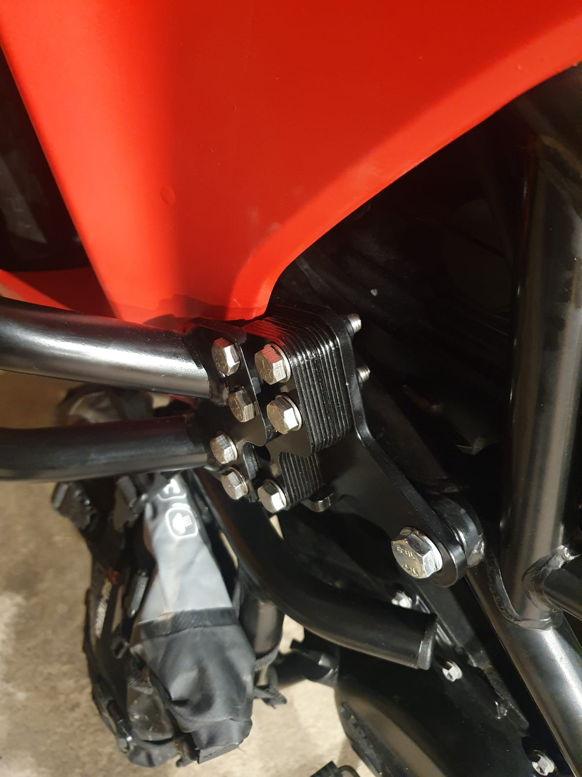

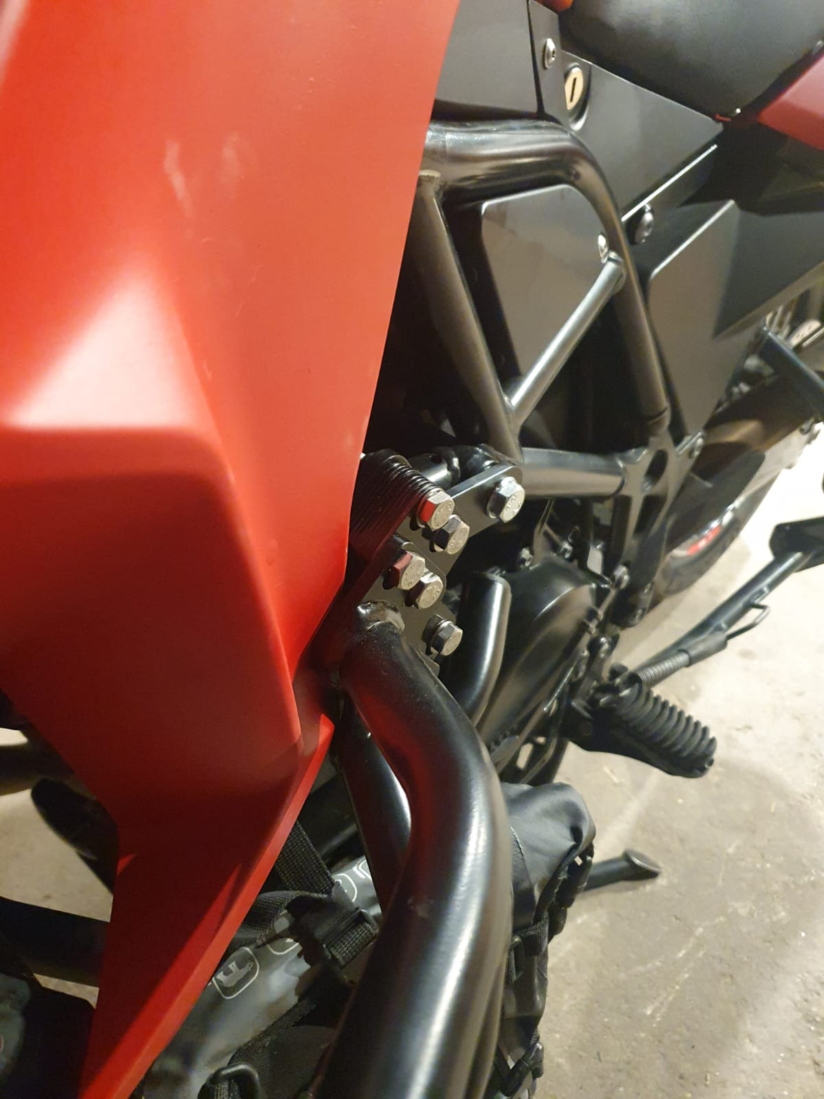

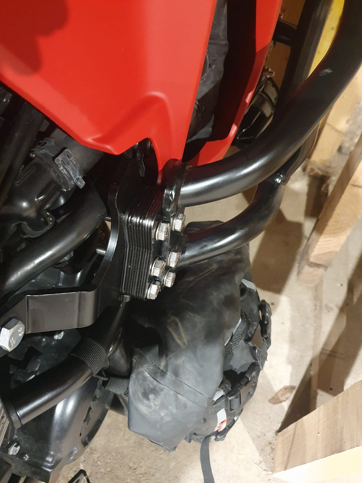

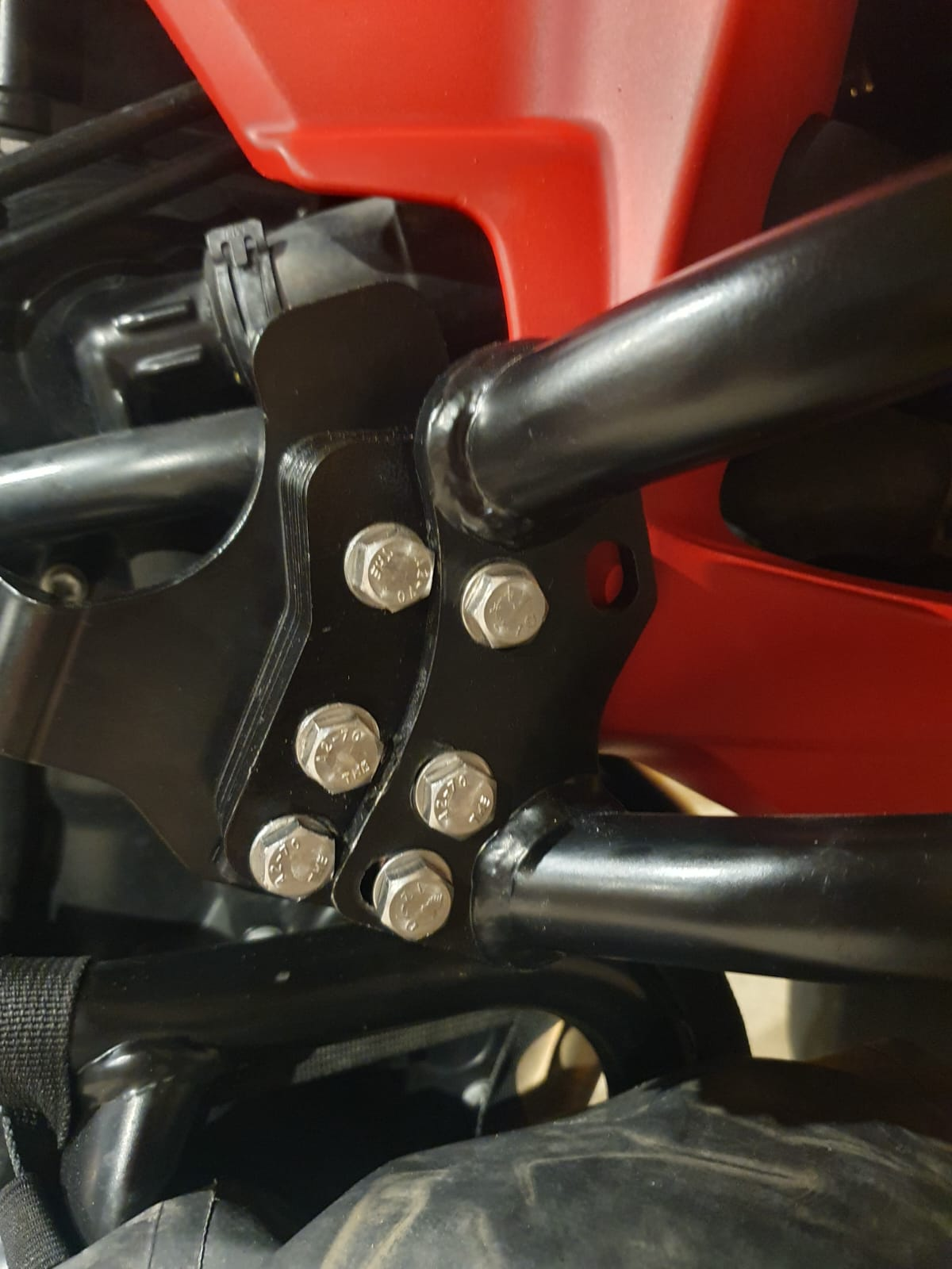

Also Adapterplatten, weiter nach aussen um über die Verkleidung rüberzukommen und um zusätzliche Stabilität zu schaffen
Adapterplatte konstuiert, 3D-gedruckt und montiert.
Hält.

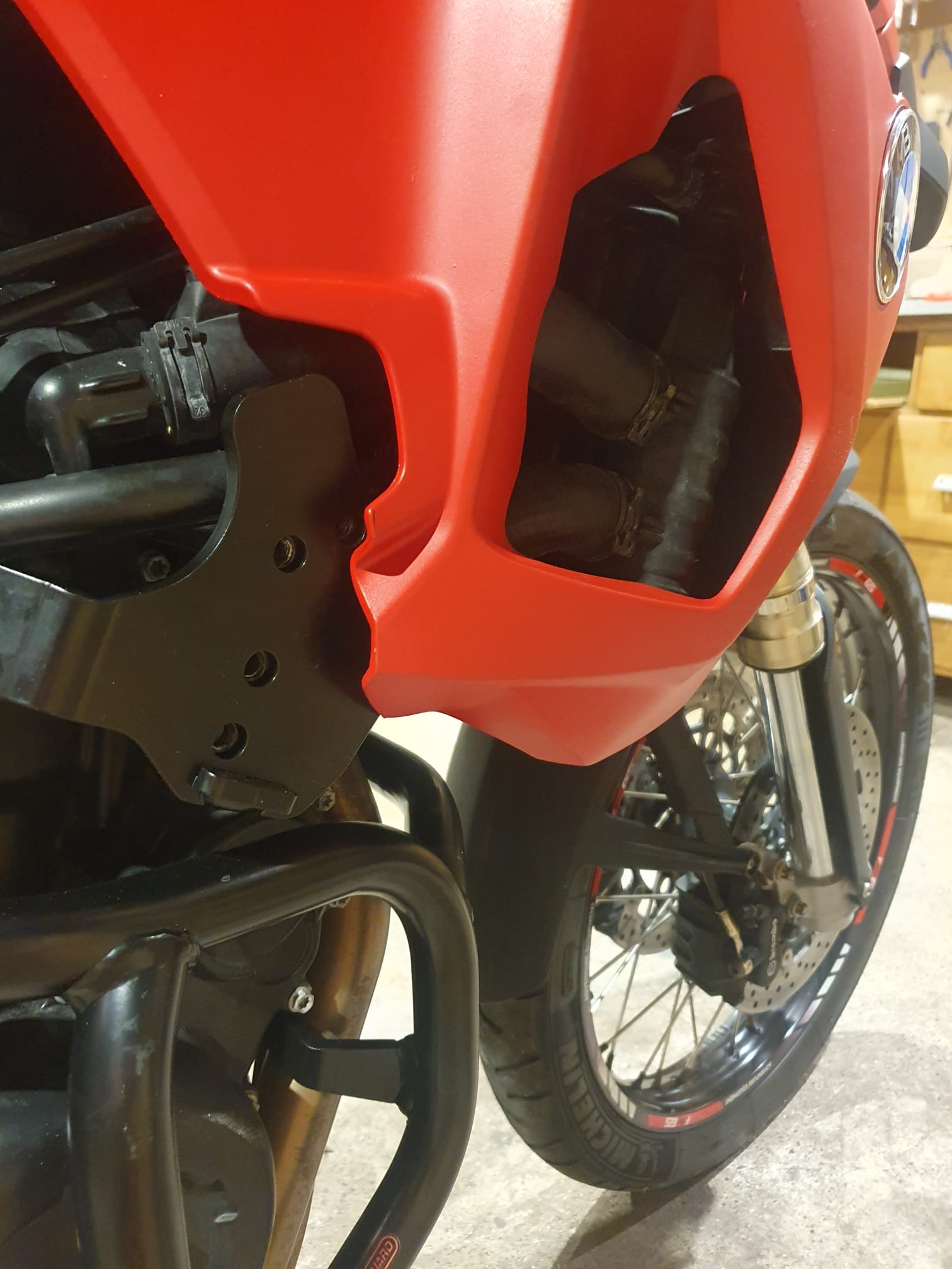

Zur Sicherheit doch noch ein kleines Stück der Verkleidung weggeschnitten, für mehr Stabilität
Feinschlimm gemacht und in die Fertigung gegeben. Ich habe mich dazu entschlossen, die Teile aus 2mm Blech lasern zu lassen um die Herstellungskosten zu minimieren. So hat man keine Frästeile.

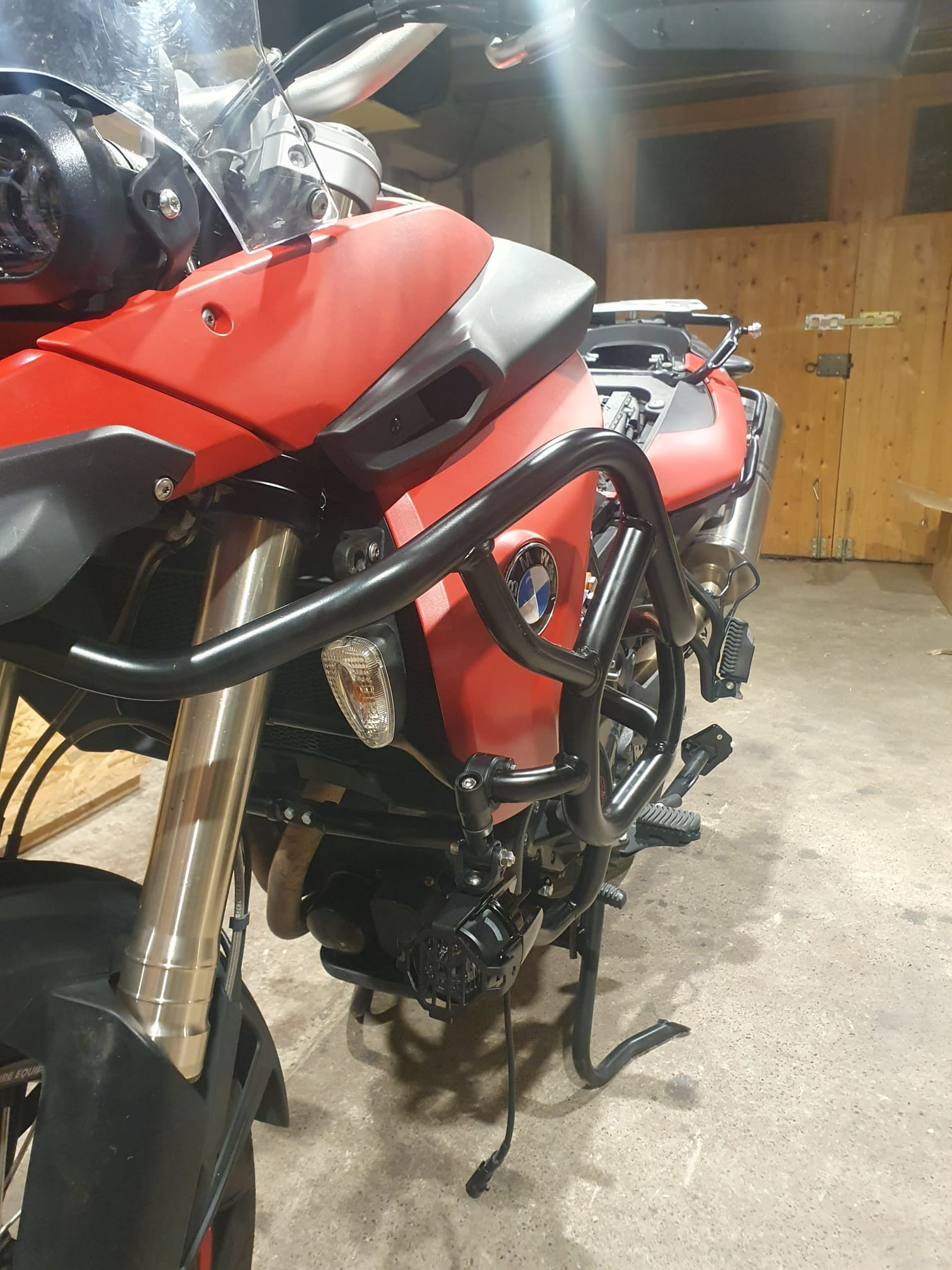

Die Stahlplatten habe ich dann noch lackiert und angebaut. Passen, super.

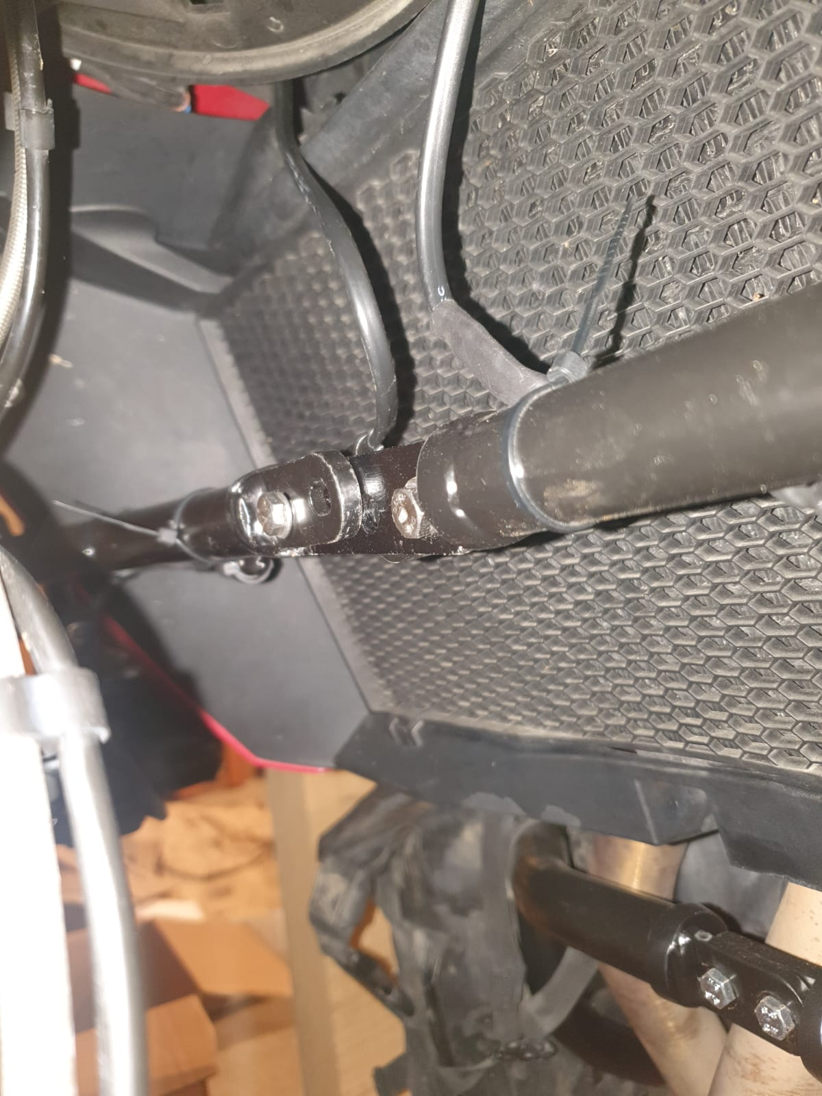

Problem, vorne die Querverbindungen sind zu weit auseinander, da einfach ein Stahlblech und Stahlrohre genommen und was zusammengeschnitten. Schwarz lackiert, passt.

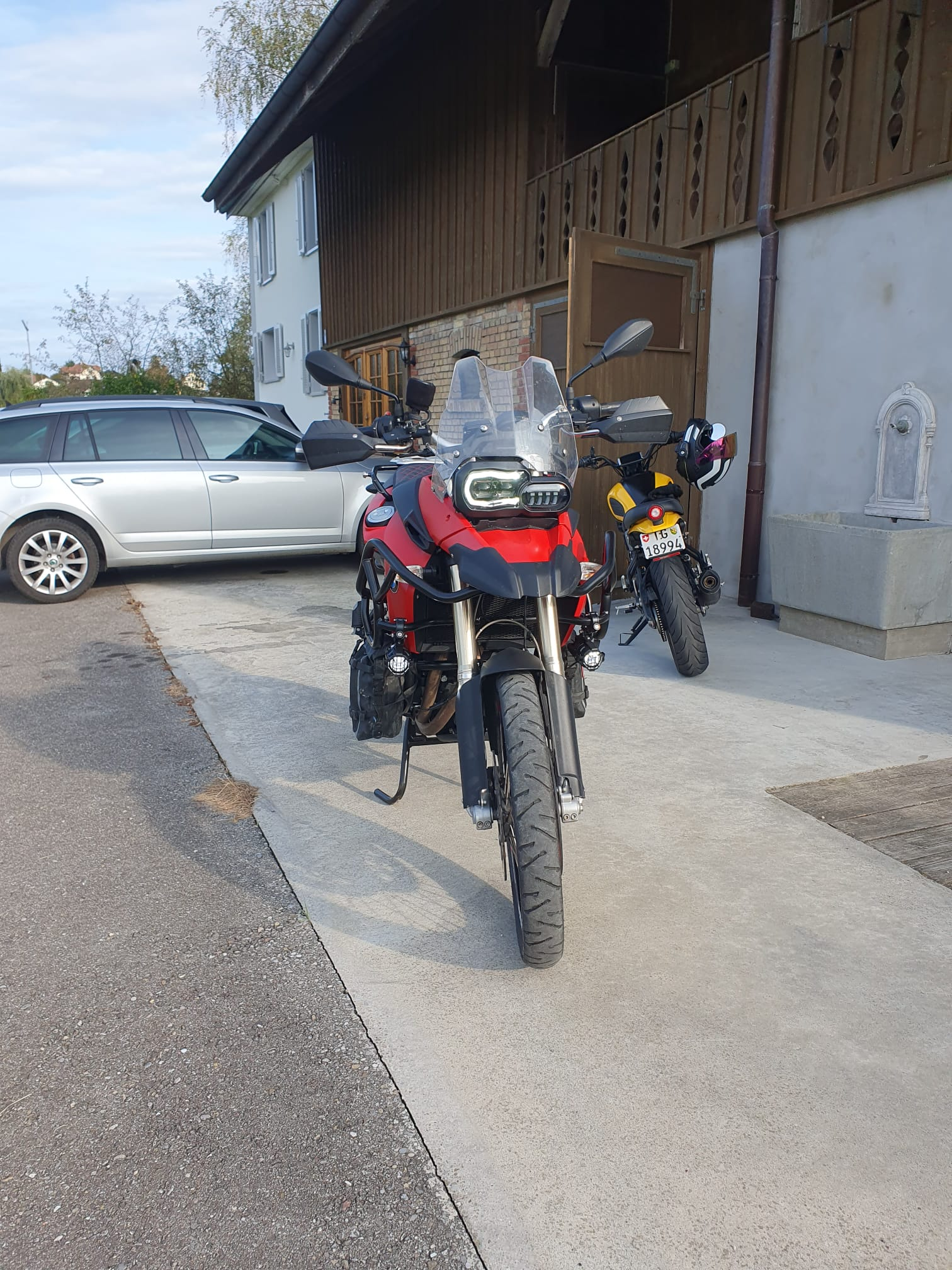

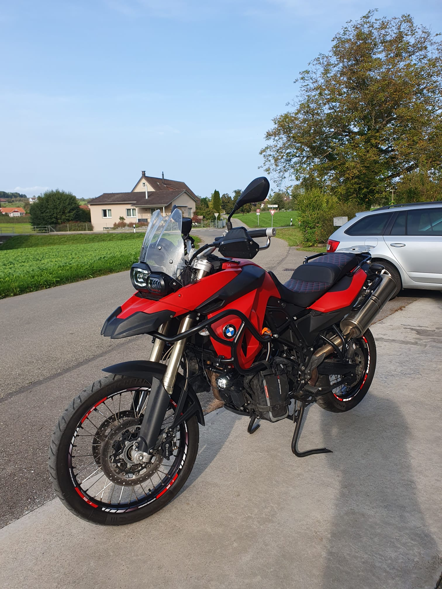

Hier die Bilder (Oranges Teil Prototyp, schwarzes Teil Endresultat)
Übrigens, die Blinker sind zu lang, da müssen auf Dauer neue her, die Berühren nämlich die Bügel
