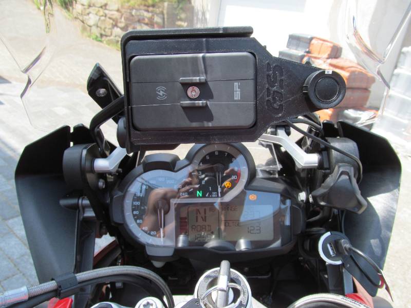

Mit dem 3D Drucker für die BMW Navigator Halterung und dem Öffner für die Garage
