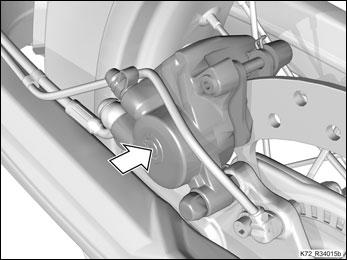

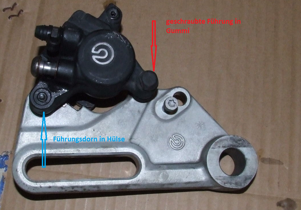

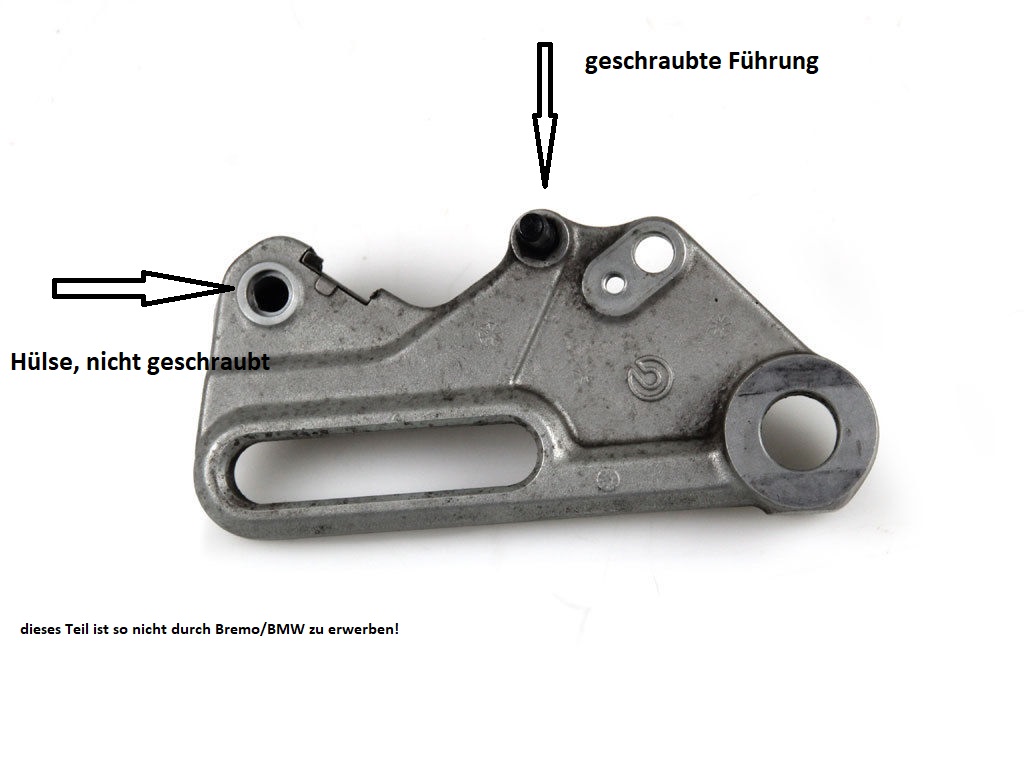

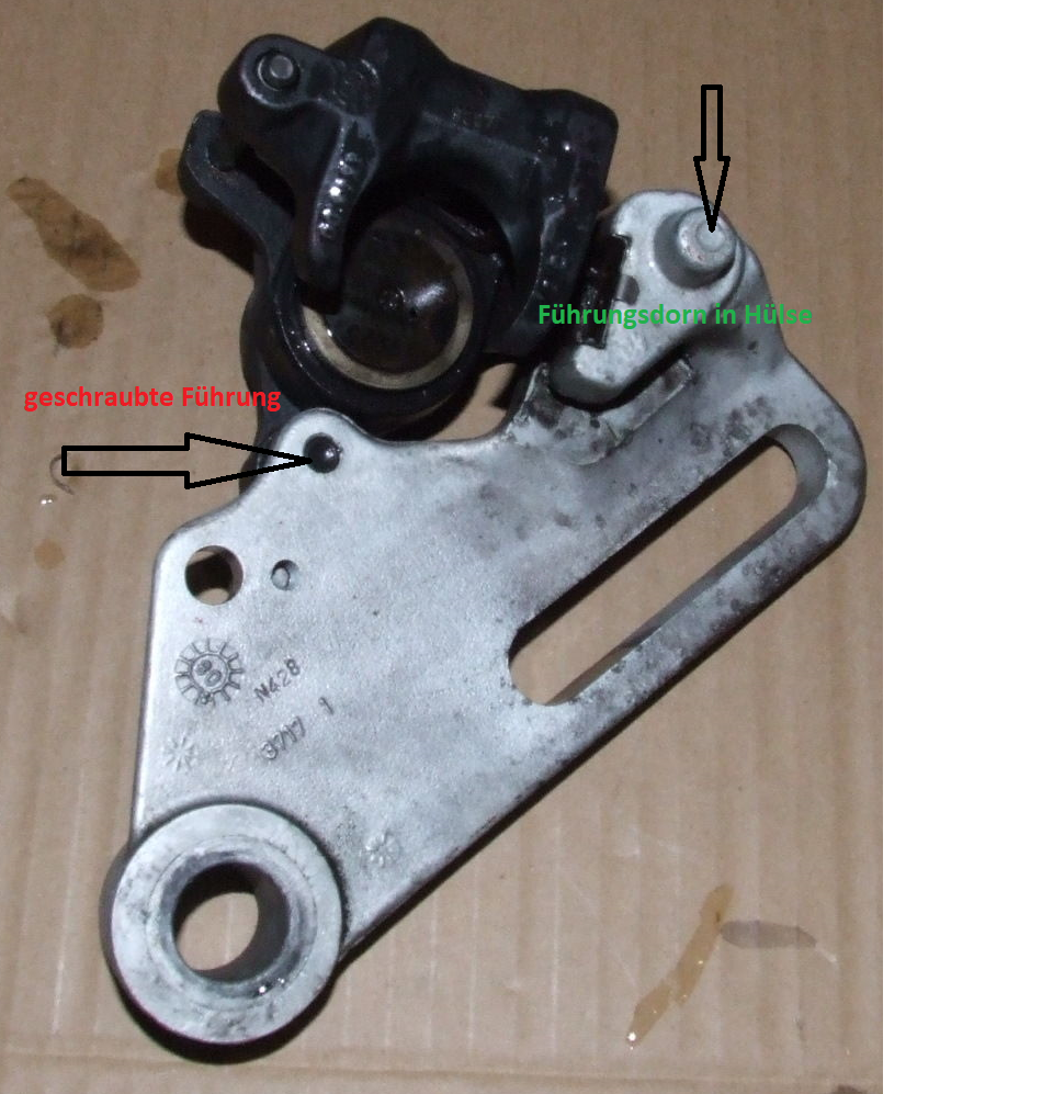

Konstruktionsbedingt kann es sein, dass der Bremssattel beim HR festgeht.
Zur Überprüfung bitte mal gegen den Sattel in Richtung Radnabe drücken (Bremsflüssigkeitbehälter im Auge behalten!) und prüfen , ob die Beläge nun frei sind und der Sattel sich bewegt hat bzw. leicht "wackelt".
Im Anschluß die Fußbremse mehrfach betätigen, bis ein deutlicher Widerstand (Bremsdruck) spürbar ist (aber das hatten wir ja schon mal?!).

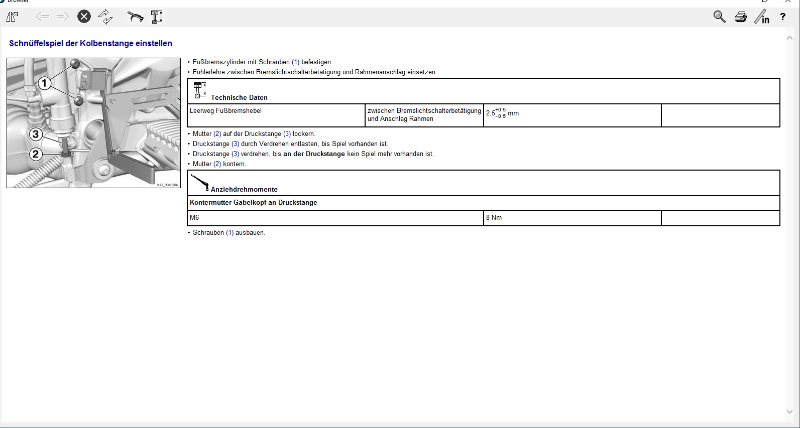

Vielen Dank für die Anleitung und für die bebilderte Instruktion zum einstellen des Schnüffelspiels.

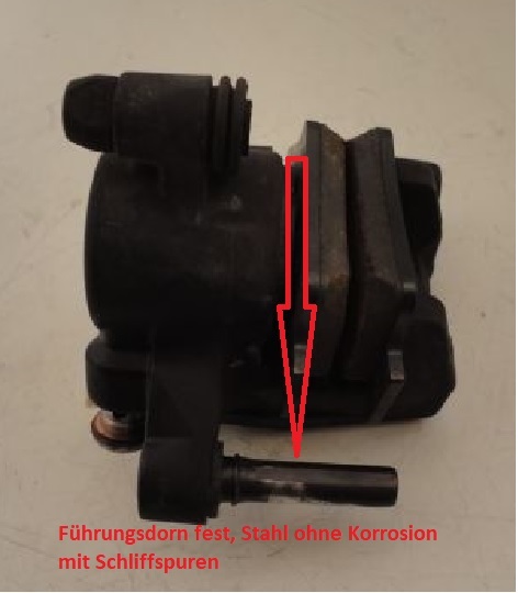

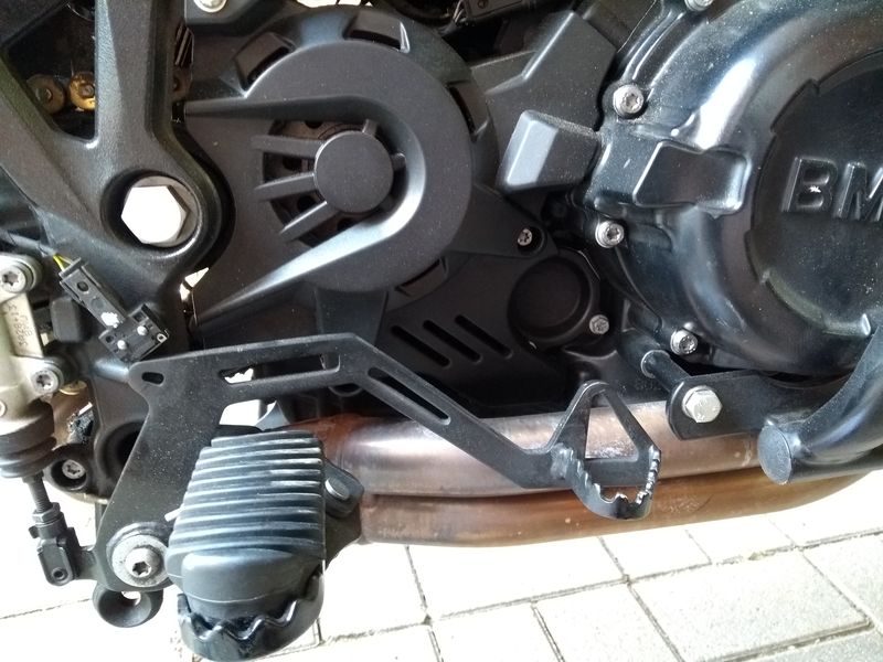

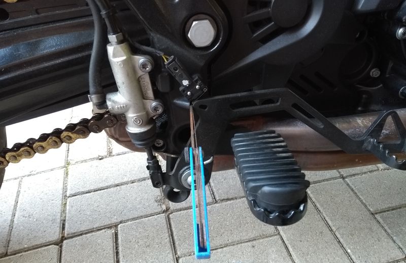

Schnüffelspiel / Pedalweg
Hallo Gemeinde,
eben das Schnüffelspiel auf 2,5 mm eingestellt.
Pedalstellung in Ausgangsposition
Pedalstellung bis sich merklicher Widerstand aufbaut
Erste Testfahrt, der Pedalweg bis die Bremse greift ist mir noch zu lang.
Stelle das Schnüffelspiel jetzt auf 2mm ein, Angaben sind 2,5mm +/- 0,5mm.
Mal schauen ob ob es danach besser wird.
Hinterer Bremssattel / Bremsscheibe
Die Bremsscheibe ist noch ca. 4,8 mm dick.
Hallo BMW-Rookie,
Bremsen sind eindeutig ein sicherheitsrelevantes Bauteil!! Bitte immer daran denken. Danke!!
Bekomme ich nicht hin, den Sattel in Richtung Radnabe zu drücken.
Allerdings ist die Bremse im unbetätigten Zustand offen, meine das der Sattel leicht wackelig sitzt und
die Beläge einen hauch Abstand zur Bremsscheibe haben.
Testfahrt mit 2.00 mm Schnüffelspiel.
Der Pedalweg ist jetzt für mich o.k.
Vorher hat es ewig lange gedauert, bis die Bremse gepackt hat.
Dieses Problem ist mit der 2,00 mm Einstellung gelöst.

Anleitung Schnüffelspiel einstellen. Thx to MAB

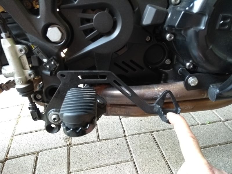

...ich hätte zuerst mal die Gummis von den Fußrasten entfernt

Laut BMW-Vorgabe für die Werkstätten wird das Schnüffelspiel genau so gemessen, wie es BMW-Rookie gemacht hat!!! Siehe Post #10!

das Entfernen der Fußrastengummis ändert jedoch nur die Fußposition in Bezug auf den Bremshebel. Es ändert jedoch nicht den "Leeweg" des Bremspedals und den defekten Bremssattel.

Hallo Teileklaus,
bitte keine falschen Angaben hier im Forum verbreiten!! und schon überhaupt nicht bei der Bremsanlage!!!!
(Anm.: die F800GS hat keinen justierbaren Bremshebel!).
Hallo R1200GS Rider,

Hi,
den Sattel wie auf dem angefügten Bild 1 reindrücken! Der muß sich deutlich spürbar bewegen. Wenn du ihn bis zum Anschlag drückst, bitte auf den Bremsflüssigkeitsbehälter achten, der könnte überlaufen!!
Danach sollten beide Beläge ein deutliches Spiel haben (klappern auf Berührung) [ gilt analog auch für die VR-Bemssättel].
Wenn du nun die Fußbremse betätigst, ist der Leerweg sehr groß und du musst mehrmals "Pumpen" bis wieder ein Bremsdruck spührbar wird. Danach sollte das Schnüffelspeil wieder 2,5mm +-0,5mm betragen (siehe Post #10).
Wenn der Sattel/ die Bremse sich nicht wie beschrieben verhält, ist etwas nicht i.O.!
Wer hat denn nun die Bremsfl. gewechselt? Du selbst?
MlG
MAB
K72_R34015b_preview.jpg Bild 1: Bremssattel Richtung Radnabe drücken
Der nicht geschraubte Führungsdorn macht das Problem (Stahl in ALU!!)
Seitens BMW/Brembo wird der Sattel und die Halteplatte als Einheit angesehen und darf nur zusammen erworben werden! Eine Instandsetzung ist nicht vorgesehen!

Hi,
MlG
MAB
Anhang anzeigen 257119 Bild 1: Bremssattel Richtung Radnabe drücken
Anhang anzeigen 257120Anhang anzeigen 257121 Anhang anzeigen 257122 Anhang anzeigen 257123
