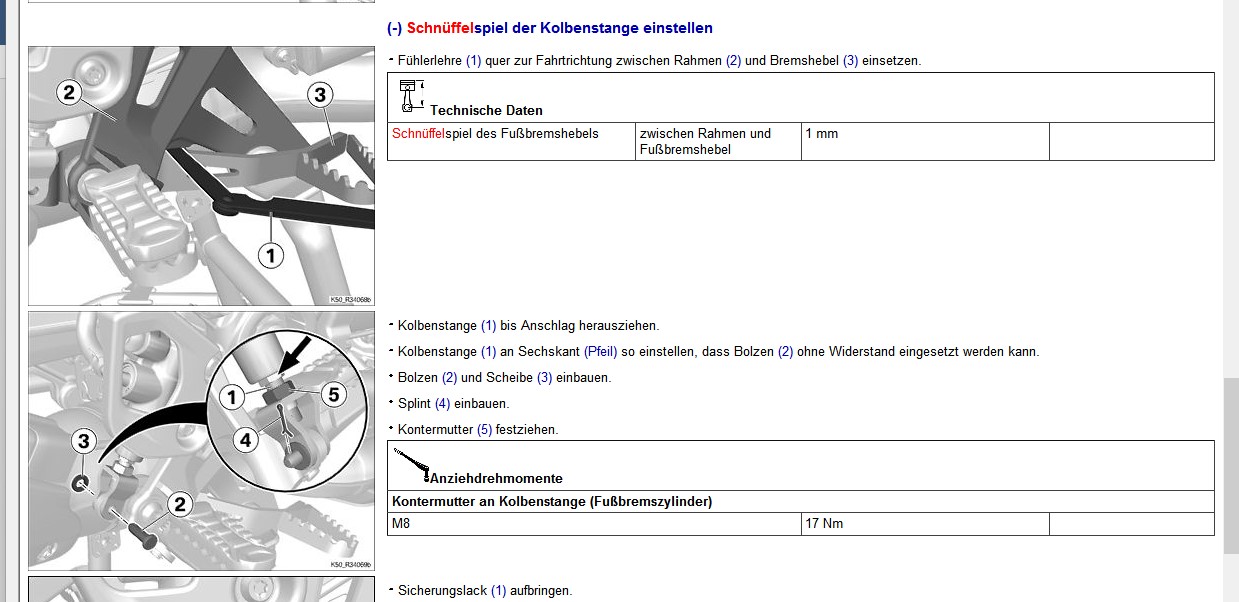

Diskutiere Hinterradbremse schleift und wird heiß im R 1200 GS LC und R 1200 GS Adventure LC Forum im Bereich Motorrad Modelle; Naja, kommt drauf an, wo man das Maß abnimmt. Strackgs, schreib doch mal wo du den Zollstock anlegst, besser noch ein Foto. Gruß janus
janus
janus
31.12.2012
660
R 1100 GS in schwarz
Gruß janus
