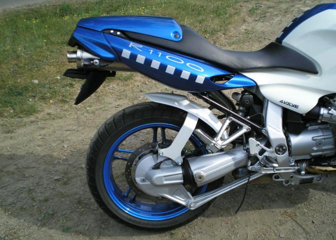

Du kannst aber auch eine Abdeckung von einer R1100S nehmen. Die paßt auch an eine R1100GS. Habe ich selber schon gemacht.Hier mal Bilder. Sind ein und die selbe Abdeckung:

Hast du mir vielleicht ein Bild von deiner Lösung mit der Abdeckung?
Siehe oben.
Die hab ich auch noch irgendwo rumliegen. Die GS habe ich nämlich verkauft. Gibt aber keine Papiere dazu. Hat aber auch noch nie jemand nach gefragt.

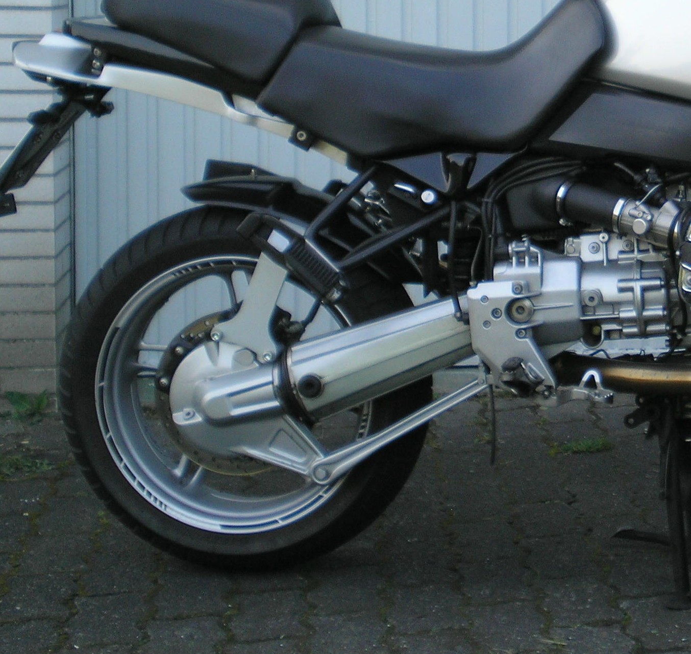

Hallo Peter,
ich hatte die gleiche Carbon Abdeckung auf meiner 11GS mit 180 Reifen. Du kannst eigentlich alle 11S Hinterradabdeckungen verwenden, die für den 150 Reifen sind zu schmal. Die Abdeckungen werden immer wieder in der Bucht gebraucht angeboten, habe meinen damals für 90.- bekommen.
