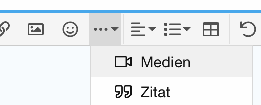

So, ich hoffe die Unwucht ist auf den Videos zu erkennen. Wenn es nach den Finanzen geht, wäre es gut, wenn die Unwucht nicht so schlimm wäre.
Mist, kann man hier gar keine Videos hochladen?
Doch. Klick mal auf die drei Punkte neben dem Smiley.
Dann Medien anklicken und dort die Adresse vom Video eingeben.
Weiterhin alles Gute!
