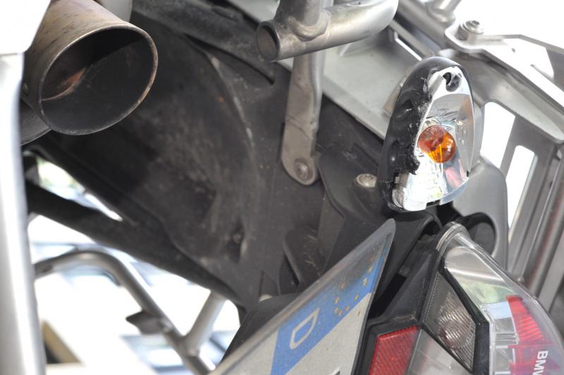

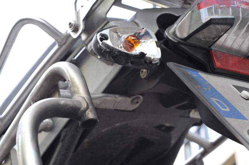

Hi,
heute morgen stellte ich fest, dass mein hinteres linkes Blinklicht keine Abdeckung mehr hat. Zuerst dachte ich an einen schlechten Scherz, doch bei näherer Betrachtung sieht das wohl so aus, als hätte mein Auspuff den linken Blinker angekokelt - und wohl auch das Kuchenblech. :eek:
Wie kann das eigentlich sein? Gut, ich habe am Wochenende eine längere Highspeed-Autobahnfahrt mit Sozius hingelegt - da war die Kiste ganz schön unter Last. Aber sowas?!
Und nun? Ist das ein Garantiefall oder nicht? Der Topf ist übrigens ein Sebring Twister Carbon, den ich gebraucht gekauft habe.
Viele Grüße,
Christian
P.S.: Das zweite Bild muss man sich um 90° nach links gedreht vorstellen.
du kannst ja mal bei Sebring bzw. dem Verkäufer anfragen.
Das ist nicht der erste und wahrscheinlich auch nicht der letzte linke Blinker, der durch einen "falschen" Endtopf verkokelt wurde. Passiert noch leichter, wenn der Abgasstrahl den Blinker genauer trifft als mit dem Originalendtopf. Am besten dann noch den Kat und/oder den DB-Eater raus und das Glück ist vollkommen. ;)

Also mit den Sebring-Anlagen habe ich schon vor 20 Jahren an meiner DR 650 die Blinker warm verformt und das Kuchenblech geschwärzt. :D
Dafür haben sie ja auch nen guten Sound! :rolleyes:
Also BMW wird Dir in Sachen Garantie sicherlich was husten und Sebring ... wahrscheinlich auch. Und mit was? Mit RECHT! Sorry.
Ich denke, damit wirst Du leben müssen. Der Qtreiber hat schon Recht.
Vielleicht auch das Federbein nicht richtig eingestellt? Musst ja hintenrum ganz schön tief gelegen sein.
Eine eventuelle Überladung möchte ich jetzt nicht direkt ansprechen :D

Nur, dass der Beladungszustand nichts am Abstand Auspuff/ Blinker ändert. Das ist beides am Heckrahmen verschraubt.

Jetzt weißt Du, warum BMW nur freigegebenes Zubehör empfiehlt und immer darauf hinweist... Wär Dir das mit einem Akra von BMW passiert, bekämste jez alles neu, so ist das Dein Problem, bzw. kannst Du versuchen, bei Sebring den Blinker ersetzt zu bekommen :(
Bisserl schwach, daß die Hersteller von Zub. Tüten nicht darauf hinweisen.... Aber ggf. stands ja gar irgendwo auf nem Zettel dabei, der gebraucht nur nicht beigegeben wurd ;)

Ich wuerde mich auf jeden Fall mal mit Sebring in Verbindung setzen. Den Fall sachlich schildern, und einfach fragen was die empfehlen, um das in Zukunft zu vermeiden. Manchmal sind die echt froh ueber solche Rueckmeldungen, und zeigen sich dann doch etwas entgegenkomment.

Manche Sportauspufftöpfe benötigen für die GS/ADV eine Verlängerung bei Kofferbetrieb, vielleicht war das bei Dir auch nötig?

fahre jetzt 20.000 km mit einem SR-Racing ESD und seit 6.000 km mit der komplett anlage :p durch die gegend . also bei mir ist der blinker noch I.O. und sonst auch nichts warm geworden.
liegt wohl am hersteller der tüten und der anbringung !!!:eek:

Habe auch mal einen Sebring Twister an meiner GS gefahren ,aber wegen dem Leistungseinbruch bei 5000 U gegen eine SR Anlage getauscht.Desweiteren hatte ich mit dem Sebring auch immer Russablagerungen am Gepäckträger sowie an der Unterkante vom Blinker.In der Montageanleitung steht auch das bei Kofferbetrieb die Verwendung der Verlängerung zwingend erforderlich ist. (falls du diese dranhattest)Wie ich deinen Bildern aussrdem entnehmen kann bist du auch ohne DB-Killer gefahren damit ist also auch die ABE erloschen also nix Garantie oder ähnliches.(kann ich leider aus eigener persönlicher Erfahrung sagen)
