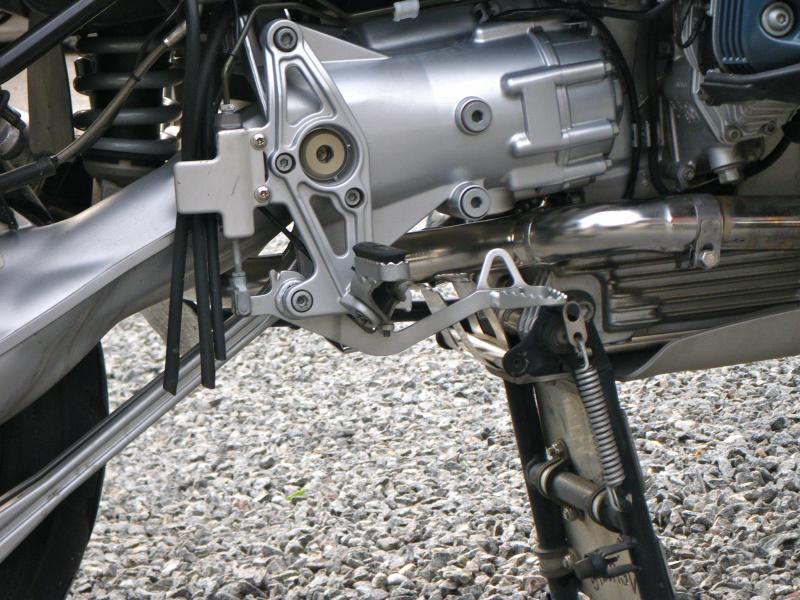

Hallo Christof,
also passen tut der an alle Endtöpfe und du kannst die originalen Schellen verwenden !!:D
Ob er mit deinem Remus TÜV konform ist, kann ich dir nicht sagen. Der Remus Endtopf der mit YRohr betrieben werden kann, ist ein "Spezieller" mit entsprechender Gen.Nr. !!
Ps.: Hätte da noch einen schönen wie neuen Wunderlich Sammler "Professional Type" (siehe Wu. Shop) für 200,-€ abzugeben. ;)
Super dumpfer Klang + spürbares Drehmomentplus garantiert !!:D

Also ich habe vor kurzem Y-Rohr von Sebring + Sebring Twister (TW2) dran gemacht. Satter Sound, aber sicher keine Mehrleistung (wozu auch...). Ist meine ich in der Kombination legal (hatte zuvor Y-Rohr mit TW1, das war nicht legal....aber eine zeitlang egal :-) )

ich hab das y rohr von wunderlich in kombination mit einem remus revolution jetzt verbaut,ist legal....aber der sound mein lieber herr gesangsverein,bin mir nicht sicher wie lang ich das aushalte...is aber richtig geil anzuhoeren

Auf das Minimum reduzierter Vorschalldämpfer mit einem sonoren Klang und einer guten Leistungscharakteristik. Aufgrund des fehlenden Volumens kann es zu Auspuffknallen im Schiebebetrieb kommen. ABE in Verbindung mit Revolution Supersports-Endschalldämpfer. Gewicht: 2,6 kg. (Zum Vergleich: Das Original wiegt 7,2 kg.)
das sagt wubderlich....also y und remus revolution ist gleich legal
ich schau aber noch mal in den papieren nach......Remus toppt die REVOLUTION-Schalldämpfer mit einer weiteren Revolution: der Sport-Vorschalldämpfer mit geändertem REVOLUTION-Schalldämpfer (herausnehmbare Flöte) und dies ABE-geprüft.
Wohl der kräftigste ABE-geprüfte Sound.
Kein Problem mit verbleitem Sprit (da ohne Katalysator).
Noch höhere Abgasgegendruckreduzierung.
Vorschalldämpfer mit Lambdasondenanschluss.
Bis zu 10 kg Gewichtsersparniss!
Dual-System-Endschalldämpfer (herausnehmbare Flöte): Sport und Racingschalldämpfer in einem.
Mit EG-ABE (gilt nur für Modelle Typ R21 wenn Sport-Vorschalldämpfer mit den oben aufgeführten Endschalldämpfern angebaut ist).Art.-Nr. 8600099
beim fahren kommt es mir so vor als ob die fuhre irgendwie handlicher geworden ist...allerdings auch lauter...und ich glaub mehr sprit nimmt sie auch...aber nur marginal

REMUS Revolution und Y-Rohr
Hallo!
Nachdem ich nicht wußte, ob ich mit meinem verbauten "Remus" - Endschalldämpfer
- Marke "Remus",
- Typ "Revolution",
- Schalldämpfertyp RV1,
- Genehmigungszeichen [e4] 2039,
- Genehmigungsnummer e4*97/24*97
/24/9III*2039*01
das "Y-Rohr" von Remus, StVZO-konform (also mit ABE) betreiben darf, habe ich dies bei der Fa. Wunderlich, welche das "Y-Rohr" und Endschalldämpfer von Remus, bzw. in Kombination vertreiben, erkundigt!
Ergebnis und Antwort (übrigens angefragt, gestern 17:35 Uhr, Antwort heute morgen, 08:22 Uhr !!! Respekt!!!;)):
Hallo Herr ******,
der REMUS Revolution-Supersports-Endschalldämpfer besitzt eine andere Prüfnummer RV3 [e4]2084 und dem Schalldämpfer liegt eine entsprechende EG-Zulassung bei, worin der Wegfall des Kat´s durch ein Verbindungsrohr genau beschrieben ist.
Mit Ihrem Schalldämpfer ist der Umbau nicht zugelassen.
Mit freundlichen Grüßen
Ergo, falls es mal jemanden interessieren sollte:
REMUS Revolution ist nicht gleich REMUS Revolution! :(

hab da auch angerufen...rv3 2084 kam als antwort...allerdings lebe ich in der ch...ich lass es mal drauf ankommen
mein rv1 ist in deutschland nicht legal...kann ich bestaetigen

hatte dir doch in Post 20 geschrieben dass du einen speziellen Entopf für das Y Rohr brauchst !! Nur die Gen. Nr. wußte ich natürlich nicht !!:)
Das mit meinem Remus hat nichts damit zu tun. Wollte damit nur sagen das es doch soviel versch. gibt !!;)
Fahre den auch schon 4 Jahre mit Sportsammler und immer durch den TÜV und AU damit !!:D
