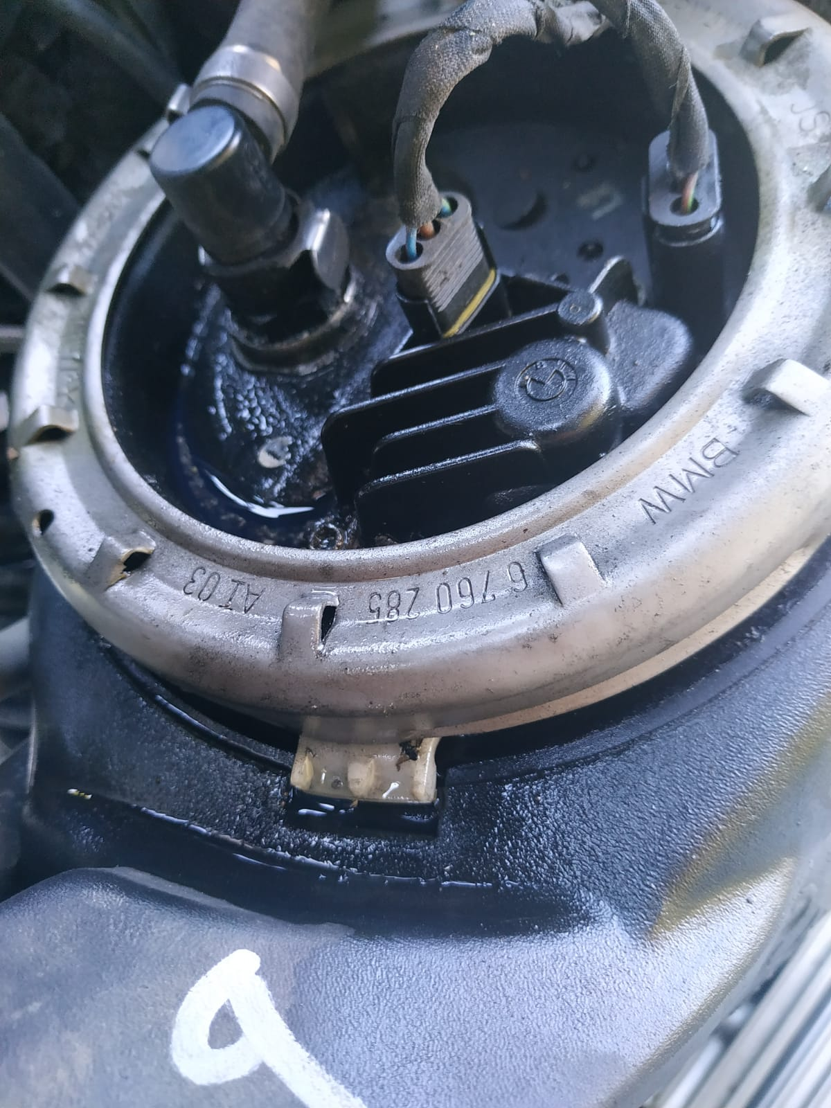

Ich verliere Benzin oberhalb der Kraftstoffpumpe. Beide Dichtungen (O-Ring beim Anschluss und die Formdichtung) sind schon getauscht.
Kennt das Problem jemand?
Bitte um dringende Hilfe.

Habe nun den Riss mittels Lupe lokalisiert.und zu kleben versucht.

ja das ist der Deckel bei der Durchführung, schau dass du ein gebrauchtes bekommst das dicht ist, ansonsten spare für den Freundlichen, das ET gibt es komplett mit Kraftstoffpumpe..
Da gabe es damals eine Garantiesache für treue BMW Kunden, die alles dort machen ließen.
Kleben ist ne Sche die ggf im Urlaub wenn du es nicht brauchen kannst zu Stillstand führen kann besonders dann wen an der Stelle Kraftstoffdruck von 3-4 Bar ist..

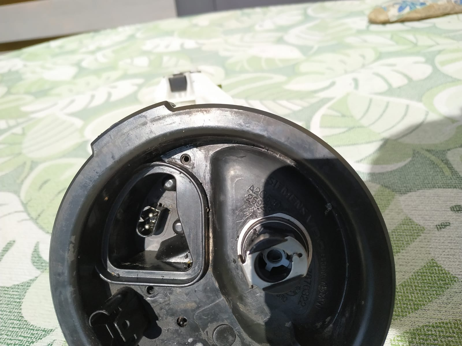

Ich Benzinpumpe ausgetauscht und Ursache gefunden!
Die Ursache war wirklich ein Haarriss ausgehend von der Bohrung für die Schraube, die die Pumpenelektronik fixiert. Ich versuche ein Bild anzuhängen.
Der Einbau der Dichtung für die Pumpenelektronik (neu) hat sich auch gewehrt - Ich hoffe, es ist alles dicht. Zuvor ist mir nämlich auch die Vertiefung unter der Elektronik mit Benzin vollgelaufen.
Sie funktioniert noch aber der schwarze Silikonüberzug der Elektronikplatine hat sich aufgelöst.
So hoffe ich, ich komme noch so bis zum Winter.
LG aus Österreich
