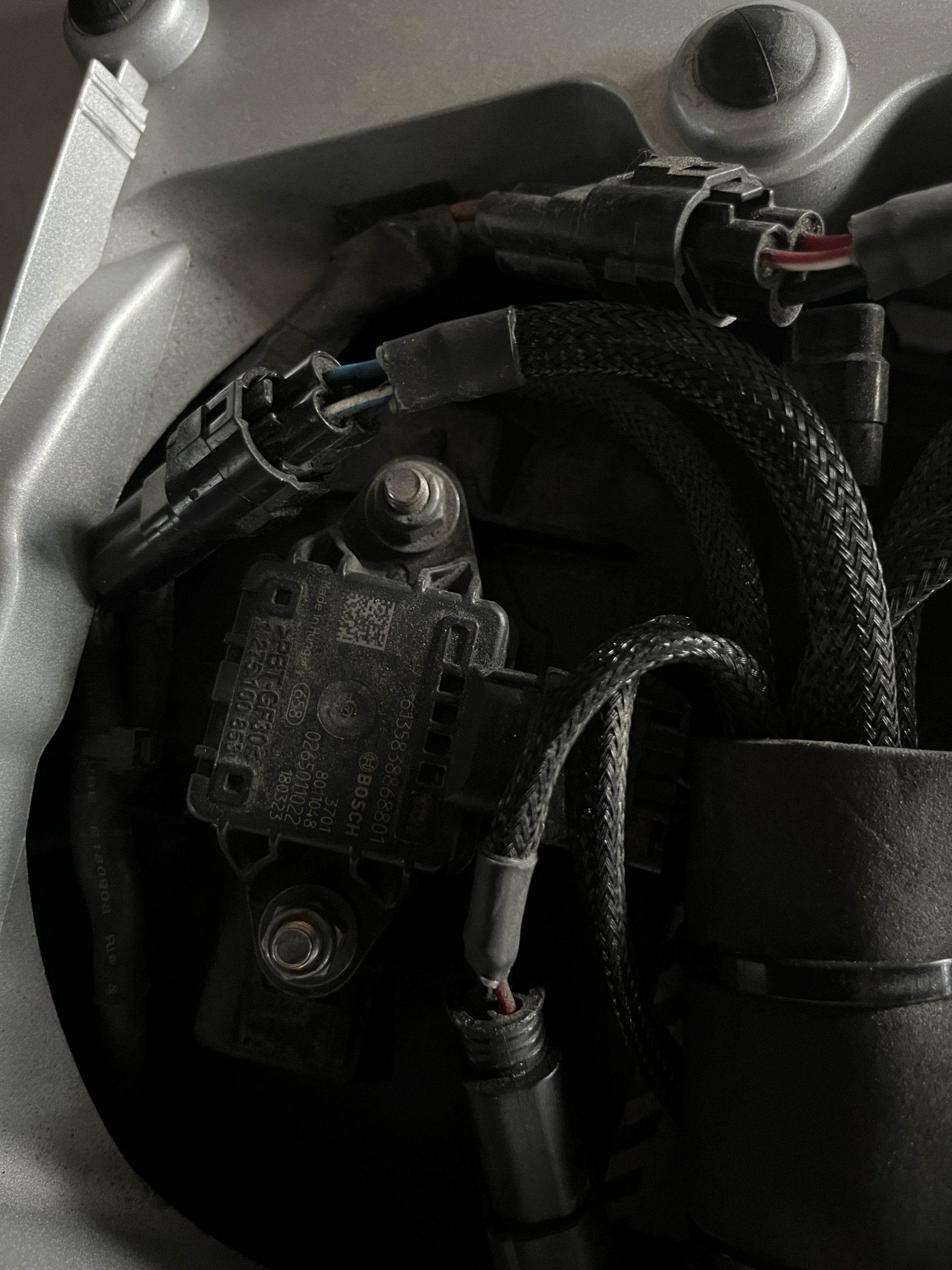

ciao Marc
An rot-schwarz sind die Nebellampen angeschlossen,
an blau-schwarz die Weitstrahler.
