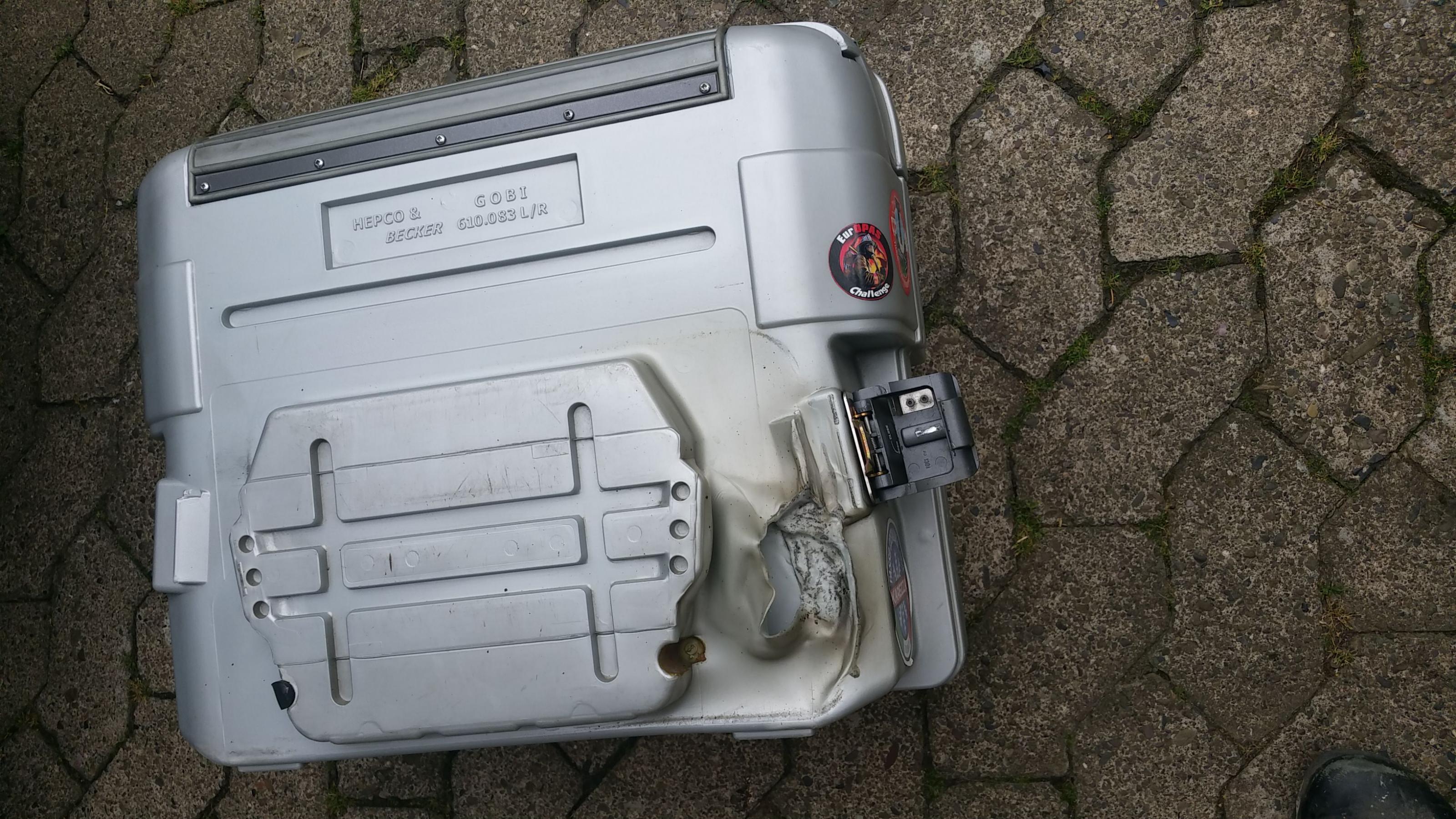

Ich fahre nun an meinem dritten GS schon die Gobi Koffer von Hepco & Becker und bin damit auch voll zufrieden, daher habe ich mich auch für die LC gegen das BMW Koffersystem entschieden und mir an die Dicke ein Träger von H&B geschraubt. Alles schick bis gestern:poop:..................
Nach den 660 KM auf der Autobahn sah mein Koffer auf der Auspuffseite so aus IMG-20160709-WA0003.jpg
Bei der Anbauanleitung vom Träger stand nix das man da ein Hitzeschutzblech dran schrauben soll bzw. ein Hitzepad aufkleben soll.
Hat von euch auch jemand diese Erfahrung mit diesem Koffersystem gemacht?

hast du den originalen dämpfer dran? wenn ja: reklamation!

Da hättest Du vorher nachfragen sollen ob die Koffer einfach so 1 zu 1 auf die neue GS/LC montierbar sind und ob ei Hitzeschutz notwendig ist da bei der LZ die Endtopftemperatur höher ist.
Warum ist wohl ein Hitzeschutzblech auf den Variokoffern der GS?

klare sache, da sollte in der montageanleitung drauf hingewiesen werden!
da würde ich auch ein entgegenkommen von h&b erwarten.

Bauartbedingt kann bei längeren Vollgasfahrten eine Beschädigung
der Koffer durch Hitzeinwirkung eintreten.
Hier schafft das optional unter der Bestell-Nummer: 420.665-04
erhältliche Hitzeschutzblech wirksame Abhilfe. Wir empfehlen das
Hitzeschutzblech insbesondere zur Verwendung mit unseren Gobi
und Junior Koffern.
(steht in der Montageanleitung).

Das Hitzeschutzblech wird doch mittlerweile mit dazu geliefert. Ich musste das zwar nach kaufen habe es aber auch von Anfang an dran

Habe an meiner GS/LC auch die Journey Koffer dran, habe mir vorsichtshalber ein eigenes Aluauspuffblech an meinen Hepco&Becker Lockit Träger verbaut ! Bin damit 6 TKM in Sizillien und Italien unterwegs gewesen alles ohne Probleme waren auch ca. 1000 KM Autobahn dabei.
