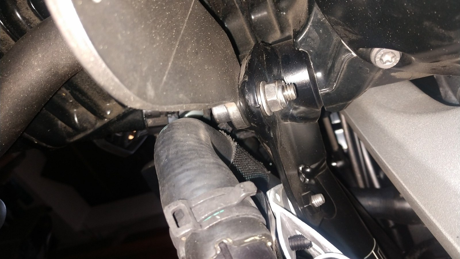

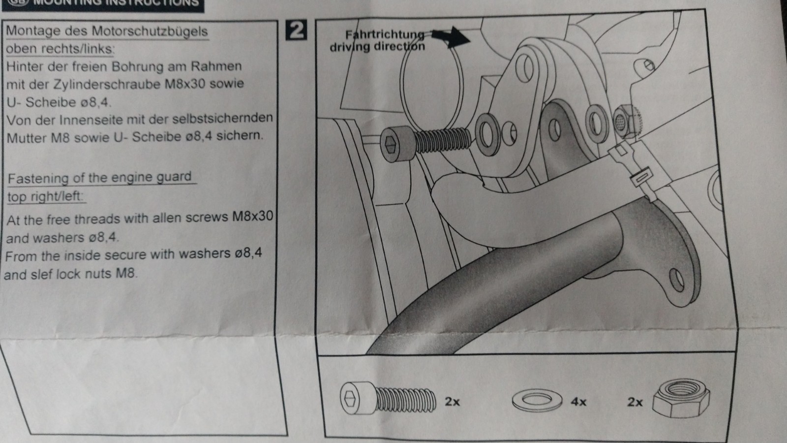

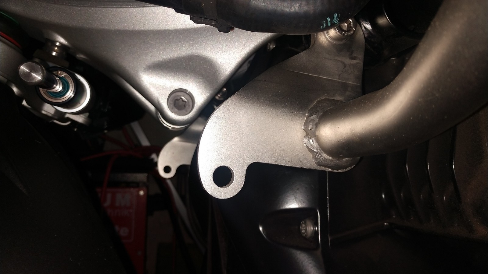

Hier die Bilder
So wie oben dargestellt müßte das montiert werden lt. Anleitung.
Und so ist es montiert.
Hier von unten. Auf der Seite, auf der jetzt die Mutter ist, sollte es eigentlich angeschraubt sein.
Sprich, es ist oben ca. 1 cm weiter außen.
