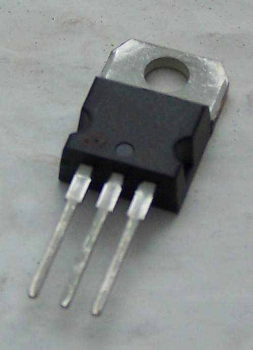

und jetzt noch einmal zu der Frage von Manfred.
Ich würde es mit einen Schaltkreis machen und zwar den L7812.
Die Schaltung ist einfach, er hat ja nur drei Beine(siehe Bild).
Am besten Du fragst einen Elektroniker,der weiß bescheid.
Gruß Jörschi
