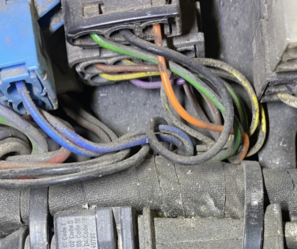

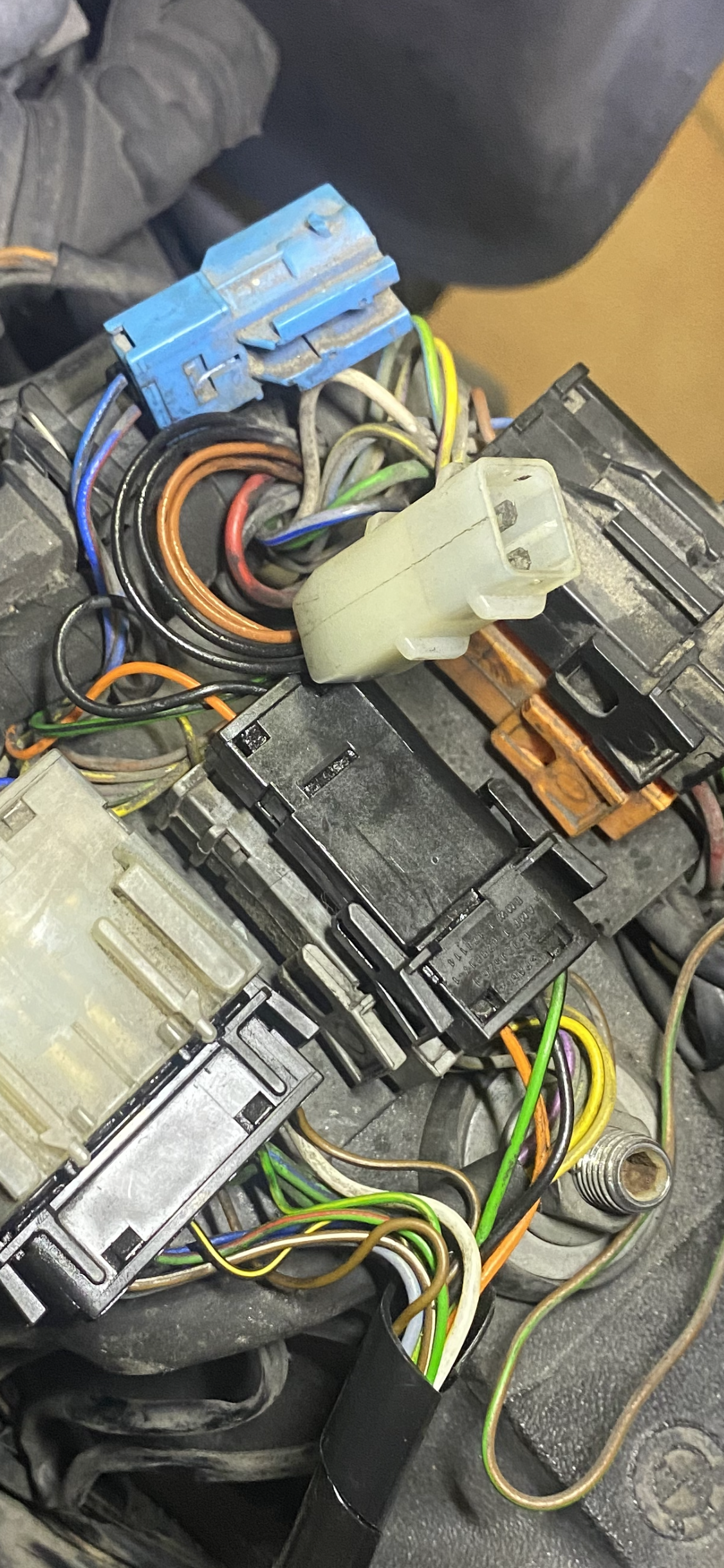

Hallo Freunde,
ich habe gerade meiner 1150ger Heizgriffe gegönnt und bin auch schon fertig mit dem Einbau von dem rechten Schalter und der Griffe. War ganz einfach mit gebrauchten Originalteilen. Aber was ich nun noch gerne wissen würde, habe ich dieses oft gelesene Widerstandskabel um die 2 Stufen nutzen zu können??? Ich weiß es ist von dem kleinen 4er Stecker wo die Griffe dran sind von einer der schwarzen Leitungen in den Kabelbaum und kommt an dem 3er Stecker als Orange wieder aus dem Kabelbaum. Ist das dann so richtig bei mir ? Danke für eure Hilfe

Der obere Teil des orangenen Kabel, also vom Schalter runter zu den Steckern hinterm Lenkkopf, ist ein normales Kabel. Nach der Steckverbindung ist Orange der gesuchte Widerstandsdraht, der geht ca 30 cm in den Kabelbaum rein und endet dort an einer Knotenverbindung, wovon dann 2 schwarze Kabel abzweigen; davon ist eines "ankommend" von Stufe 2 (also ungedämmt) und das andere geht zum Handgriffverteiler 4-polig weiß, der dann die Griffe als solche versorgt.

Das kann man sich leicht selbst beantworten, wenn man sich überlegt, daß es bei den von BMW Motorrad verwendeten Kabelbäumen keine Variationen für mit bzw. ohne Heizgriffe gibt. Also muß die Widerstandsleitung in allen Kabelbäumen vorhanden sein. War auch schon bei der R1100GS so.

Guten Morgen,
ich Danke euch für die Antworten. Ich hatte gelesen, dass sogar der Lenker mit und ohne Bohrungen vorhanden ist.Hatte aber schon eine 2000er da gabs nur noch Lenker mit Löchern, da ist man auch erst später drauf gekommen nur einen zu produzieren. Alles ist möglich. Hatte hald gelesen dass man die Widerstandsleitung ggf nachrüsten muss, aber wenn es nur einen Kabelbaum gibt dann bin ich beruhigt.
