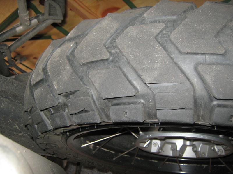

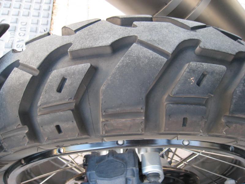

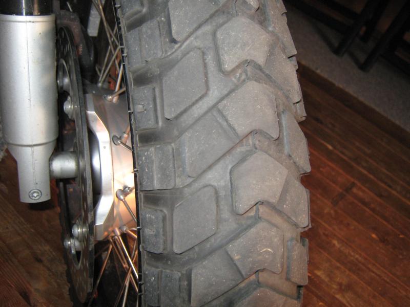

auf dem Satz K60 Scout sind nun rund 3200km drauf
Davon viel Autobahn bei 120 km/h und wenig Kurven
Restprofil hinten am Mittelsteg knappe 9mm!!
Traktion bei steilen Schotterpassagen: gleichmässiger Schlupf aber mit gutem Vortrieb
Der TKC hatte hier an den gleichen Strecken eher schlagartige Wechsel zwischen Traktion und Schlupf gezeigt, war also nicht unbedingt gut für den Antriebsstrang.
Seitenführung vorne ist weniger gut als wie beim TKC.
In Summe immer noch sehr zufrieden:)

das profil unterscheidet sich aber deutlich zu meinem 140iger k 60 scout

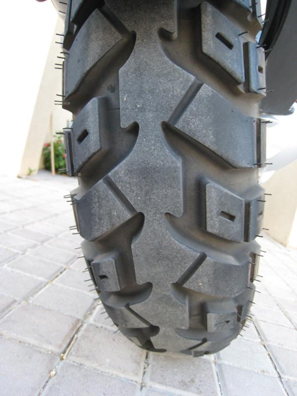

Der 140er sieht aber noch mal wieder anders aus... der Steg ist im Verhältnis breiter als beim 150/18... vor allem sind die Blöcke anders sortiert:
guck mal:
Da ist er neu, nach 4000km würde ich sagen ist er bei 50%...

ja weiß ich Lars, es gibt (wenn der 150/17 mal kommt) drei verschiedene Scout Profile.
