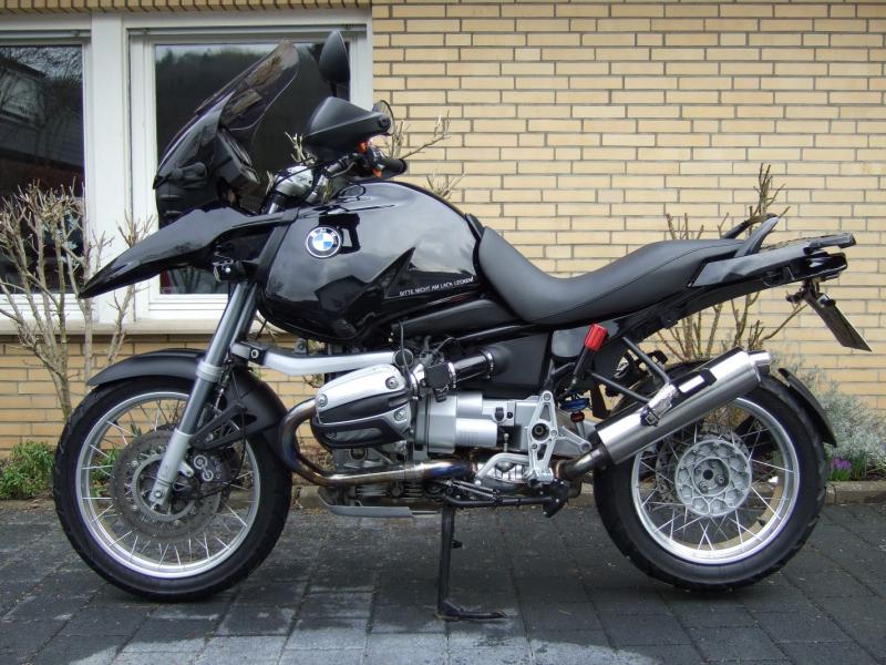

Hallo Walter,
mein Tipp:
Versuche es zuerst einmal nur mit Abpolstern. Denk auch daran, die Sitzbank vorne etwas schmaler bauen zu lassen. Damit erreichst du oft mehr als mit dem Abpolstern.
Wenn das noch zu wenig ist, würde ich erst ans Fahrwerk gehen.
Ich selber habe ein verstärktes Wilbersfahrwerk montiert. Gründe hierfür war die Tatsache, dass ich z.B. mit Sozia und viel Gepäck in Urlaub fahre. Der zweite Grund war ein sehr guter Preis für Gebrauchtteile mit Garantie.
Mit diesem Fahrwerk kommt die Fuhre sogar noch etwas höher bzw. sinkt nicht so tief ein.
Hinzu kommt die Adventure-Sitzbank, die im Original ca. 4cm höher ist als die Standard-Sitzbank.
Bei mir hat das Abpolstern ausgereicht. Probier es einfach aus.
Als Anlage noch ein Bild, wie das aussehen kann und trotzdem noch sehr bequem ist.
Peter

Danke Peter für deine Tipps!
Sieht ja geil aus, dein Moped, soganz in schwarz!!!;)
