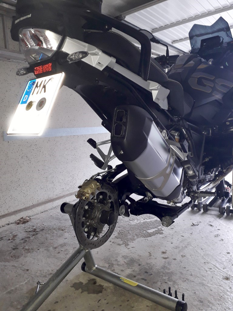

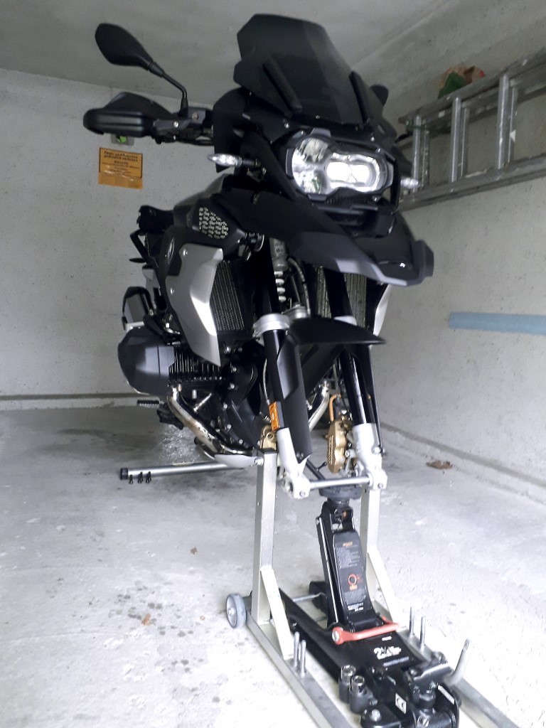

Habe zwar den Hauptständer, nutze aber zum Rad-/ Reifenwechsel vorne und hinten einen Montageheber von Firma Becker. Hatte diese bereits für meine K13R und konnte BEIDE 1:1 auch für die GS übernehmen.
Igi
Igi
22.08.2007
5.611
Nordhessen
z.Z. GT Roadster
wenn man einen Hecklifter nutzt muss man auch ein Frontheber nutzen ,
Hecklifter und Scherenheber unter dem Motorschutz geht nicht , es ist zu viel Gewicht vorn ,
da verdrücken sich die Gewindebuchsen vom Motorschutz ,
das geht nur mit Hauptständer , da ist die Gewichtsverteilung anderst

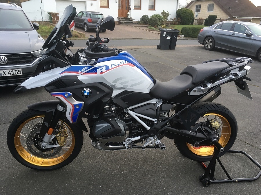

I.V.m. Scherenheber oder sonstigen "Unterstellhilfen" unterm Motorschutz stimmt das (siehe Bilder), aber NUR den o.a. Hecklifter kann man- z.B. zum Hinterradausbau oder zum geraden Abstellen- problemlos nutzen.

ja , ich nutze den ConStands – Einarm Montageständer
