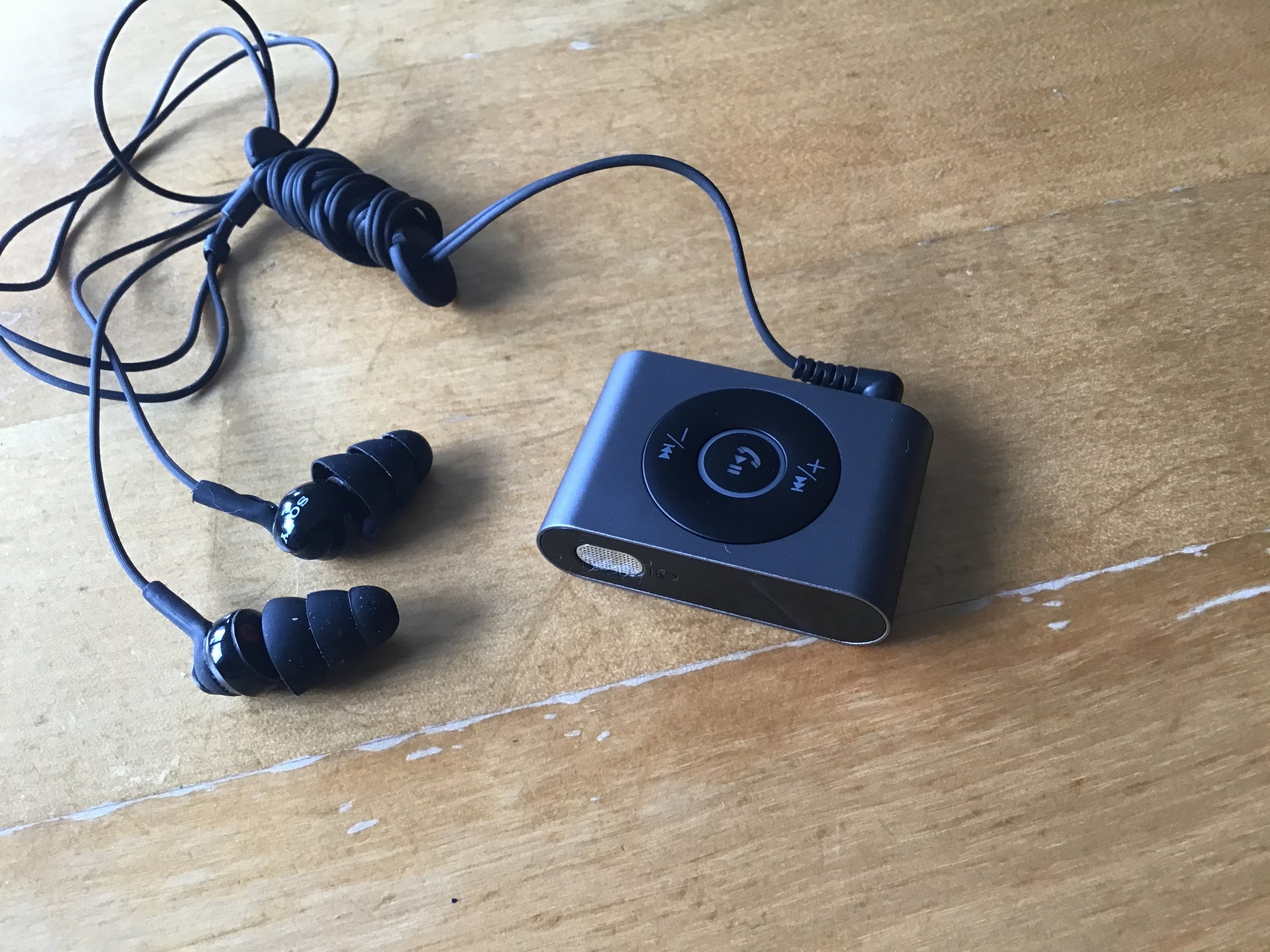

ich komme mit den am Markt verfügbaren Headsets, die fest in den Helm eingebaut werden, nicht klar. Meine Ohren werden von den Geräuschen im Helm nicht gut genug abgeschirmt, das allgemeine Geräuschniveau ist viel zu hoch, die Lautstärke der Lautsprecher im Helm viel zu leise. Seit Jahren löse ich das Problem für mich, indem ich ein Paar In-Ear-Kopfhörer trage, die ich durch spezielle Silikonpolster im "Tannenbaum"-Design gepimpt habe. So wirken die Kopfhörer ein Stück weit wie Lärmschutzstöpsel, außerdem kommt der Schall genau in meine Ohren - und ist dann auch laut genug.
Angesteuert werden diese Kopfhörer durch einen kleinen Bluetooth-Receiver.
Dieser Receiver ist eigentlich dafür gedacht, über seine Knöpfe und das eingebaute Mikrofon jeden Kopfhörer mit 3,5-mm-Klinkenstecker zu einem vollwertigen Headset zu machen. Das abgebildete Gerät startet an meinem iPhone sogar Siri, wenn man die Taste zwei Sekunden lang drückt.
Bislang hatte ich an 2-Wege-Kommunikation am Motorrad kein großes Interesse, das Ding sollte als einzigen Zweck mir die Ansagen meines TomTom zu Gehör bringen.

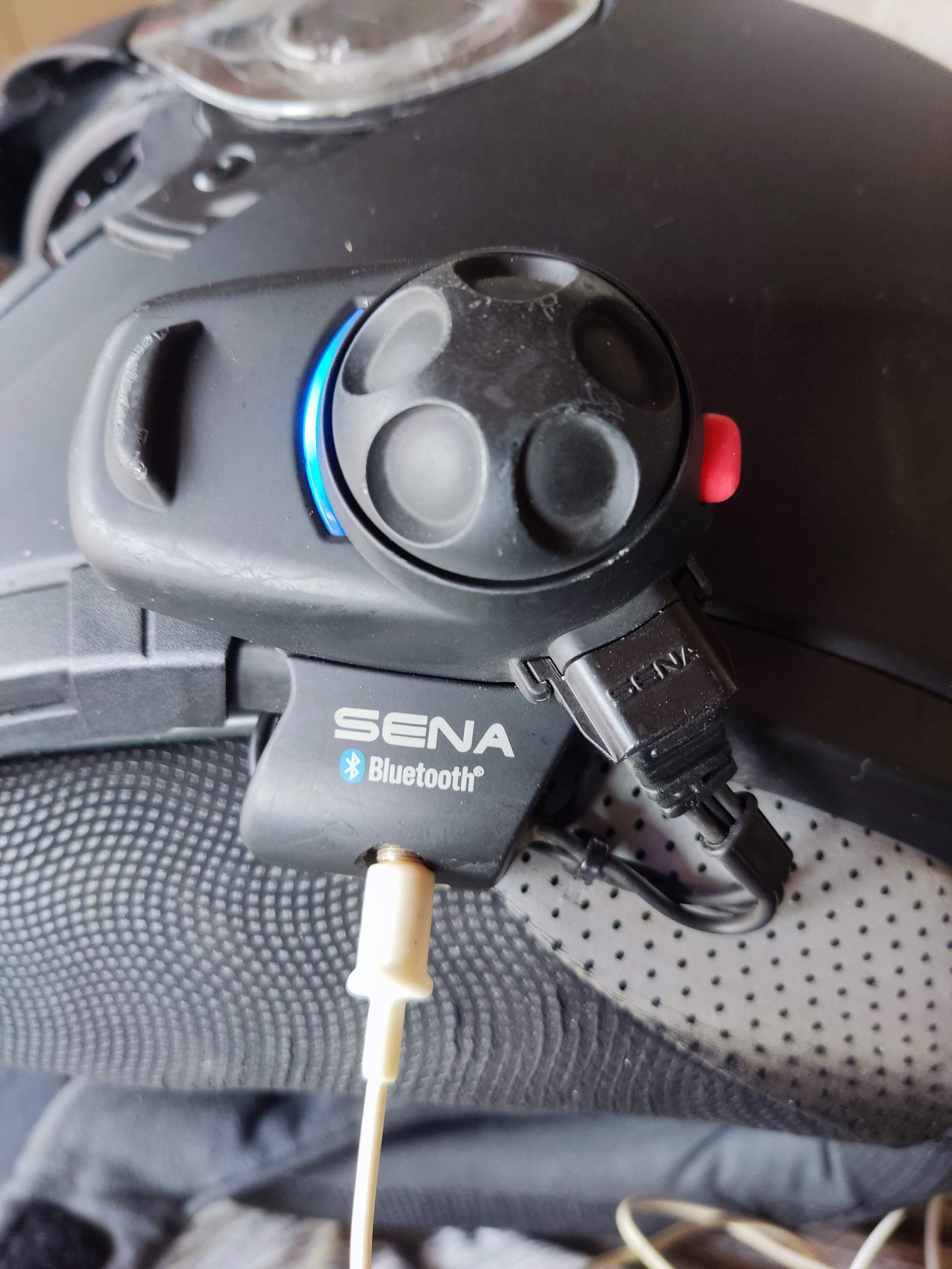

Ich habe in mein Sena eine 3,5mm Buchse eingebaut. Wenn der Stecker steckt werden die internen Lautsprecher ausgeschaltet. Funktioniert gut, ich benutze es aber nicht weil ich mich entschieden habe ohne Musikberieselung zu fahren. Zur Verständigung mit meiner Sozia reichen die eingebauten Lautsprecher.

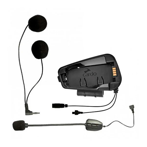

Cardo Freecom hat eine 3,5mm Steckdose, Packtalk mW auch.

Ich benutze bei meinem Cardo Edge überwiegend in ears, der 3,5 mm Klinkenanschluss ist serienmäßig. Da muss man nichts basteln.

EDIT: So wie es aussieht, scheinen ALLE aktuellen Cardo-Headsets im Kabel zu den Lautsprechern eine 3,5-Millimeter-Klinke zu haben, während das Mikrofon über einen getrennten Anschluss angeschlossen wird - also genau das, was ich brauche. Alle anderen Modelle, die ich mir angesehen habe, haben diese Lösung nicht.
