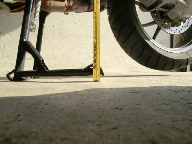

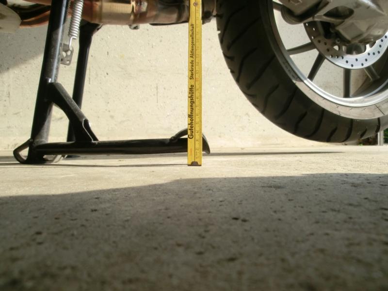

@il Postino,
was passiert wenn Du deine GS auf an einer normalen Stelle (Betonplatten oder Asphalt?) aufbockst? Die Alternative zu verbogen ist nämlich durchaus, dass ein Boden das entscheidene Stück "nachgibt"...

Danke für die Mühe Bilder zu machen.
Der Abstand Auslegerende und Boden ist bei meiner GS weniger als die Hälfte.
Ich hab aber immer "beim Aufbocken" geschrieben.
D.h. es passiert wenn das Motorrad über den Punkt kippt, dass es dann fest steht.
Dabei drückt sich das Auslegerende in den Boden.

Hi,
es kann natürlich auch an Deinem vermutlich weichem Boden liegen? Der federt vielleicht nach und dabei drückt das Pedal auf den Boden. Ausserdem sinktbder Ständer ggfs. Tiefer ein?

Nein der Boden ist nicht weich da gibt überhaupt nichts nach.
Gehe nun davon aus, dass da irgendwas verbogen ist, bzw. es stimmt einfach etwas mit der Kinematik nicht.

Abstand Hauptständer zum Betonboden bei meiner LC.
Fertig aufgebockt steht der Hauptständer auf Anschlag in der vordersten Stellung.
Über die normale Bewegung kann der nach hinten ausstehende Aufbockarm als nie tiefer sein als in der Endstellung.
Außer Du drückst ihn mit Deinem Gewicht so stark nach unten, dass der arm sich elastisch verbiegt.

Meinen GS 2010 hatte das problem auch. Meine LC das gleiche.

Wie macht ihr das?
Wie Wolfgang schon geschrieben hat, ist der Ausleger aufgebockt in der tiefstmöglichen Stellung, vorher kommt er nicht in die Nähe des Bodens, oder doch?
Ich habe diverse Böden, auf denen ich meine Q (TÜ) aufbocke, und noch gar nimmernie hat der Ausleger Bodenkontakt, wo die eigentlichen Tragpunkte noch in der Luft sind oder auf einem stabilen Untergrund aufstehen.
Bodenkontakt bekommt der Ausleger nur, wenn der Boden so weich ist, das die eigentlichen Tragpunkte einsinken.

Eine lustiger Thread ist das. Natürlich ist der Ausleger erst dann am niedrigsten Punkt, wenn das Motorrad komplett aufgebockt ist. Wenn dem nicht so ist ist der Ständer krumm. Also tauschen oder gerade biegen.

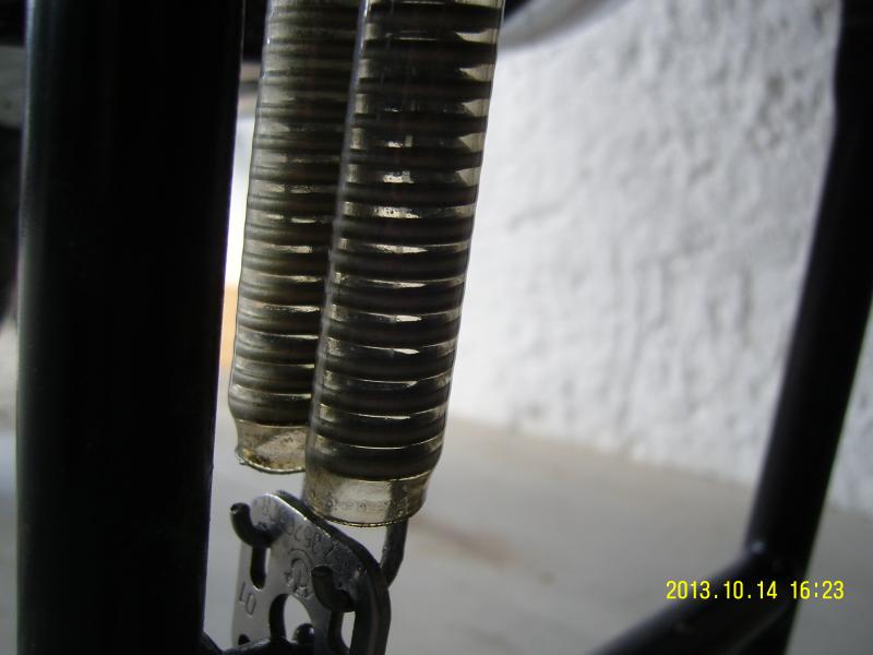

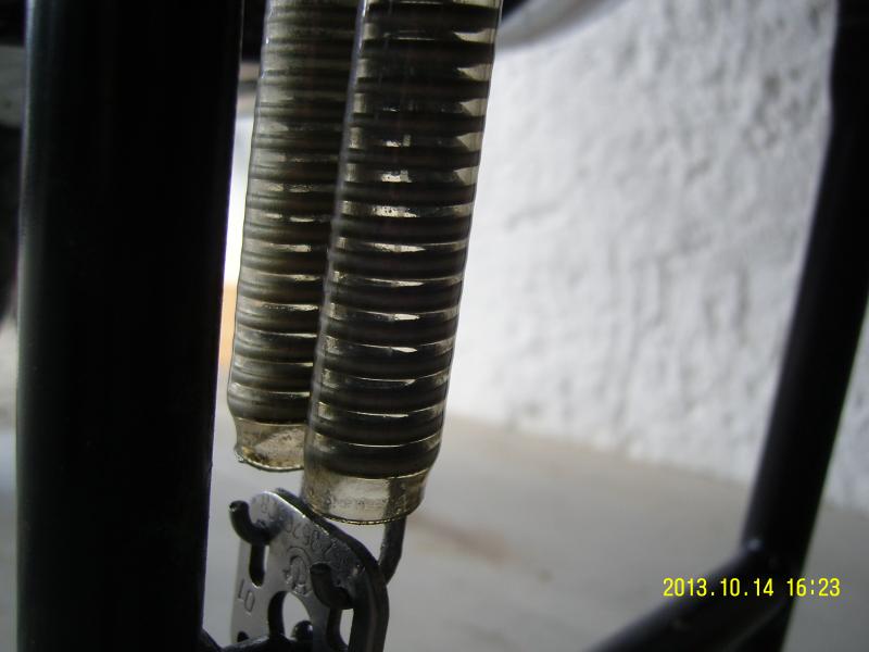

Hat schon jemand was gegen das blecherne Geräusch beim abbocken des Motorrades vom Hauptständer unternommen? Anderen Anschlag oder ähnliches?
Ich habe mir Gedanken gemacht, warum dieses Geräusch entsteht und habe erstmal die beiden Federn mit einem Kunststoffschlauch bezogen. Dadurch ist es etwas leiser geworden.

Ich habe mir eine Seitenständer- Erhöhung (Eigenbau 20mm) angebaut und benutze den HS auch nur zu Haus.

P
Puschel
hhmm...prima Korrosionsklima..wie in der Klima-Testkammer...gibt dann irgendwann braune Flecken auf dem Boden in der Garage..:eekek:
Dirk
Hallo Dirk,
warum sollte hier Korrosion entstehen, bei den älteren BMW Modellen wurden auch immer Gummitüllen über die Ständerfedern gezogen. Ist bei meiner R100RS auch so. Da habe ich noch nie braune Flecken auf dem Garagenboden gehabt.
Die Kunststofftüllen sind auf beiden Seiten offen, wie soll da etwas entstehen was braune Flecken erzeugt?
