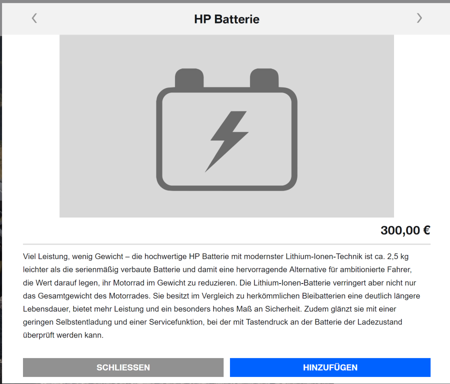

Diskutiere Hatte Startproblem an GS 1250 im R 1250 GS und R 1250 GS Adventure Forum im Bereich Motorrad Modelle; Hast Du zufällig die HP Batterie (Li-Ion)?

Ja die habe ich, und lässt sich natürlich dann nicht mit den andren Vergleichen.
Sorry da hatte ich nicht dran gedacht.

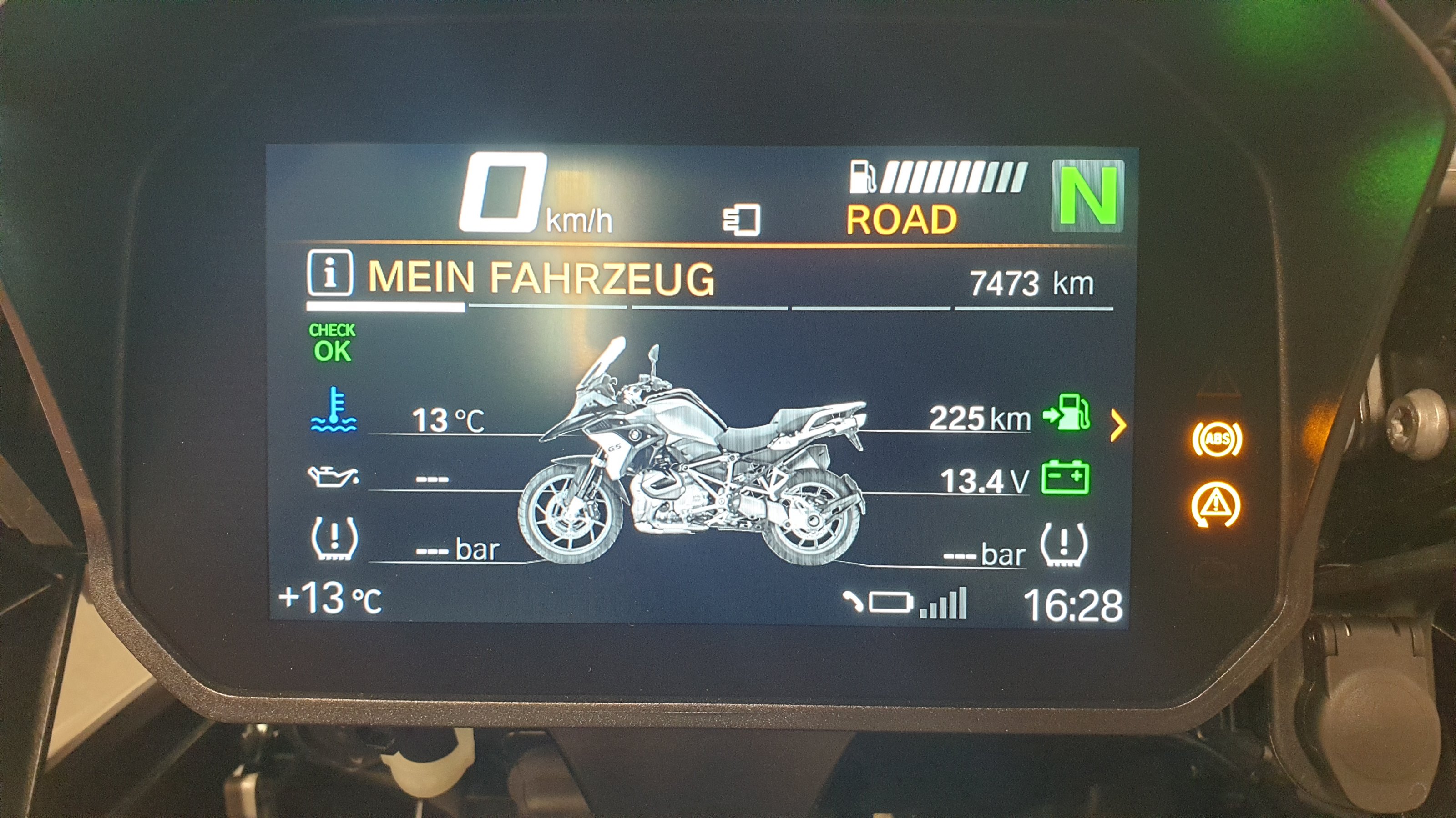

Kannst Du mal bitte Deine SW Version hier posten? Bildlich gesprochen kannst Du diese ganz rechts unten im Menu anzeigen lassen. Habe ebenfalls dieses Problem mit der Batterie und die Hoffnung das es mit einer neueren SW Version behoben sein könnte. Es scheint wohl bestimmte Zustände zu geben bei welchen die Steuergeräte nicht in den Ruhemodus wechseln.
Vielen Dank

001_019_180
Service ist nun fällig, ich könnte mur vorstellen dass es schon eine neuere Version gibt.

Moin....die Version 001_019_180 ist nicht die Softwareversion der E-Stufe sondern nur die des TFT-Display.
Das eine hat mit dem anderen nichts zu tun....
Der Stand 001_019_180 weist auch auf einen Stand von 2019 hin.....nur für das TFT-Display......und natürlich auch nicht aktuell, wir schreiben das Jahr 2020!

Vielen Dank für die Antworten. @Orlando an was hast Du das Jahr der SW erkannt? Ich habe die Version 021_004_040 meine GS war im April diesen Jahres zum letzten mal beim Händler (Einfahrkontrolle)

019.....mir wurde gesagt (Werkstatt) das man das daran erkennen kann....
