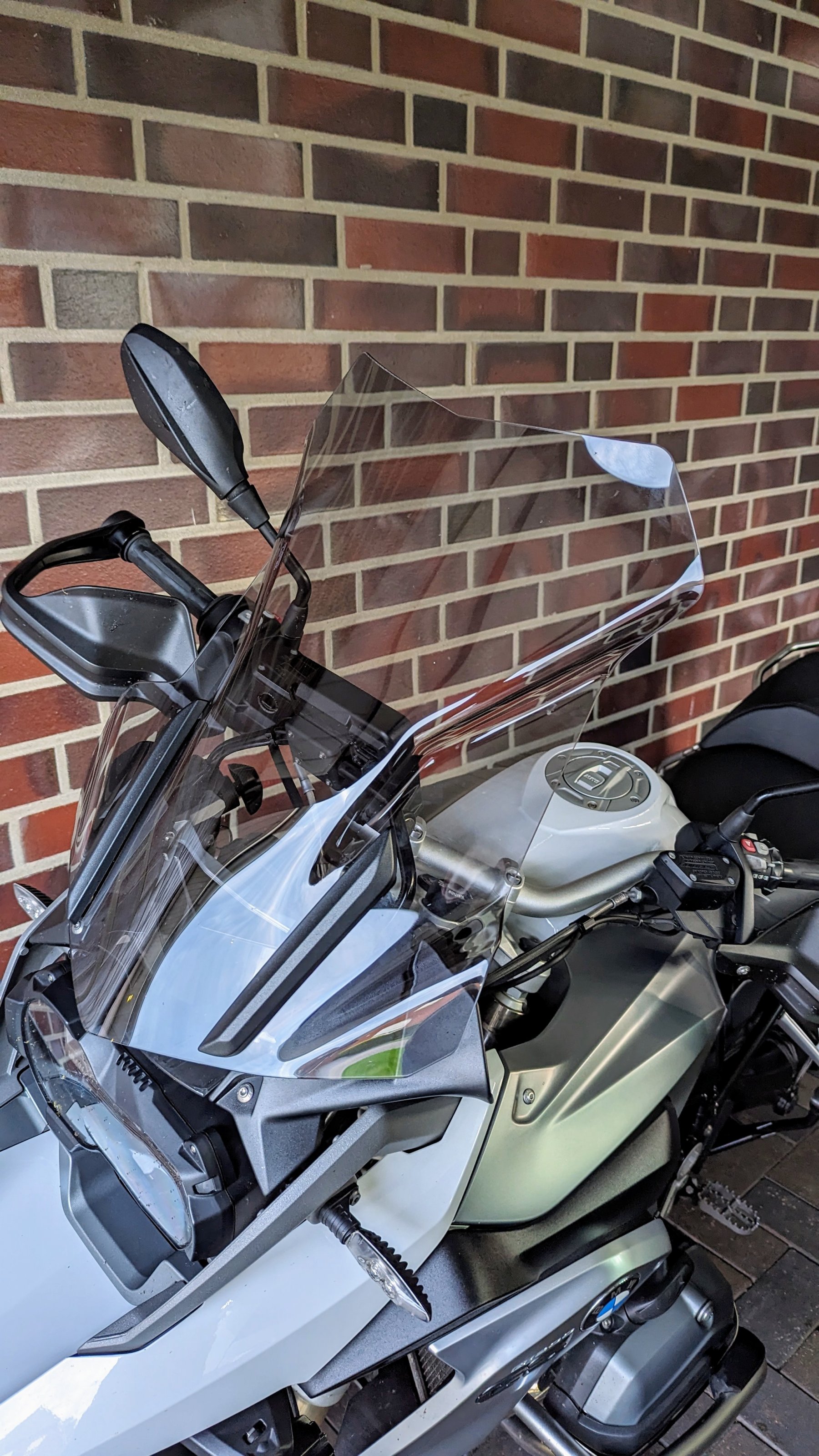

Scheibe ist drauf, Probefahrt, sehr zufrieden 😃 kein Druck mehr auf dem Helm (bei 1,94 m 🙈).
Übermorgen kommt die Verstärkung noch dran 😊
