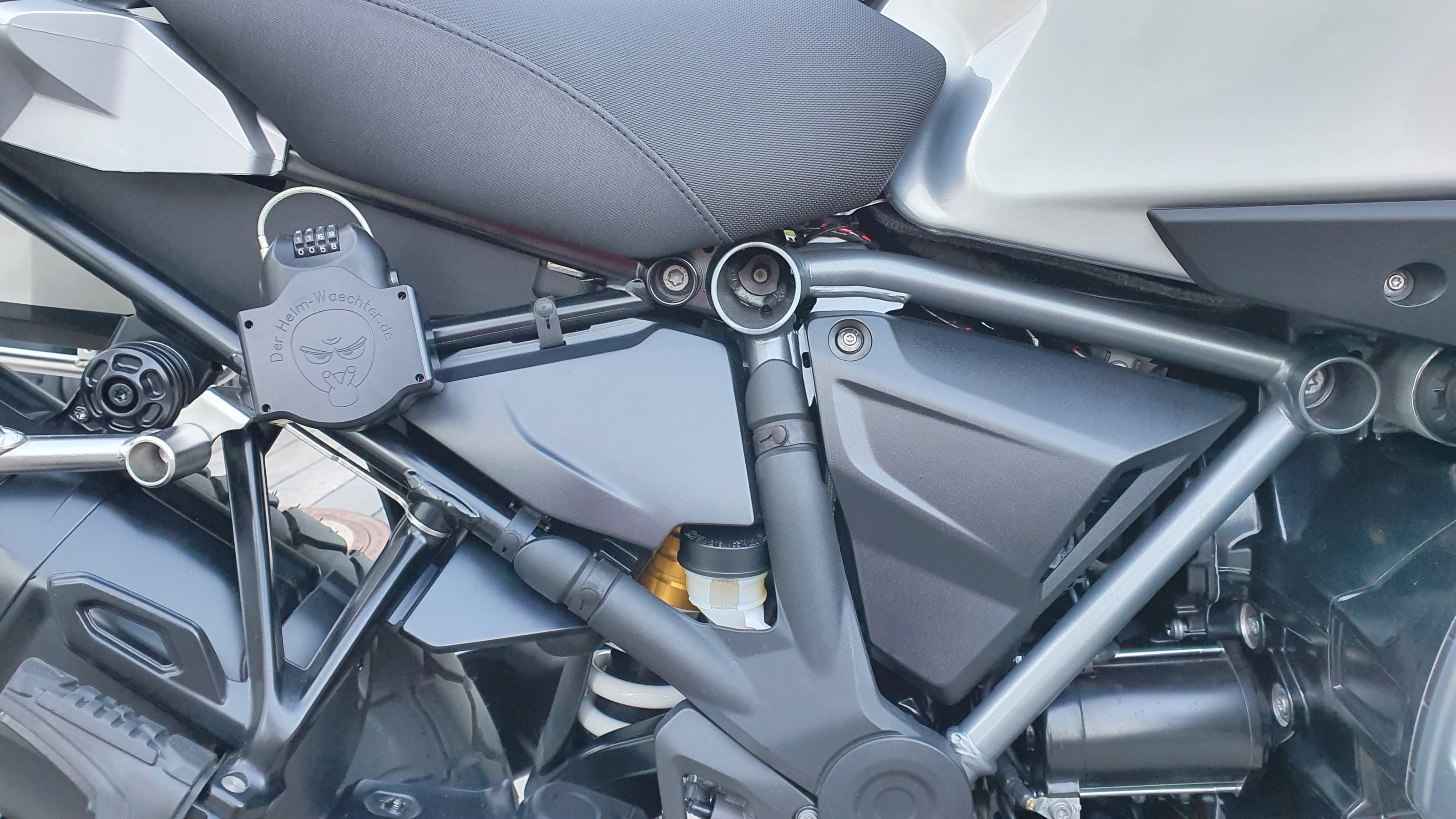

finde die unterschiedlich Befestigung auch irgendwie komisch, einzige Erklärung ist das der Deckel rechts sich nach lösen des oberen Gummibandes einfacher zur Seite klappen lässt um an den Behälter der Bremsflüssigkeit zu kommen.
Aber aus optischen Gründen kommt jetzt auch der Dremel raus :smile:

Die sind deswegen beigepackt, weil da einer bei BMW nicht nachgedacht hat oder weil man versuchen wollte, für 30 Euro maximalen Deckungsbeitrag zu erwirtschaften. Achte mal auf das zweite Bild, da wird sogar direkt von BMW die Blende oben mit einem Gummiband gehalten.
Ich möchte nicht falsch verstanden werden - deine Initiative (und die Erklärung dazu) finde ich gut.
Allerdings war ich mir nicht so sicher, wie gut die Gummibänder das abkönnen. Aber dafür haben wir ja jetzt dich :)
Bei dem Deckungsbeitrag bin ich bei dir, zumindest traue ich BMW sowas zu.
Ich habe mir nun extra dafür 2mm Rundfeilen gekauft und werde das von Hand machen. Mit dem Dremel besteht die Gefahr, dass zu viel abgenommen wird oder man irgendwie abrutscht.
Gruß Micha
Ich habe diese Deckel seit 14 Monten am der GS. Mit Kabelbindern befestigt. Bisher hat der Mechaniker den Deckel immer aufgefummelt.
Aber deine Vermutung wird wohl richtig sein. Wobei diese Gummibinder, wenn sie unter Spannung stehen, nur eine begrenzte Lebensdauer haben...
Ich finde diese Abdeckkappen toll. Ohne Innenfender saut das Wasser dort nicht so raus. Und optisch finde ich sie ansprechender als der Blick aufs ESA Federbein.

@ Thorsten: Ich kann deine Aufregung nicht so ganz nachvollziehen. 15€ für so eine Kleinserienabdeckung gehen doch Preislich vollkommen in Ordnung 🤷‍♂️
15 Euro Andi?
Linker Deckel - 17,21 Euro
Rechter Deckel - 17,21 Euro
Befestigungssatz - 30,63 Euro
Wenn der Befestigungssatz 10 Euro Kosten würde, wären die Gesamtkosten noch ok.

Dann habe ich das falsch verstanden. 30€ für 4 Kabelbinder und 2 Gummibänder?
Ich habe meine damals bei Leebmann gekauft, zusammen mit den OEM Kühlerschutzgittern für irgendwas um die 80€.
Wenn Du soviel gezahlt hast dann nehme ich alles zurück und behaupte ab sofort das Gegenteil :wink:

So muss es aussehen BMW!
Benötigt werden (wenn man schon den Rahmenschutz hat):
2 x 32737687119 Gummiband 75mm
1 x 61137723698 Gummiband 56mm
