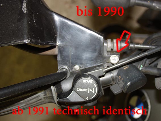

ich werde mal sehen, ob ich es schaffe hier Bilder einzustellen. Problem: Isch abe gar keine Digitalkamera.
Ingmar
Ingmar
Ingmar
30.08.2005
1.052
hier nun die Bilder. Die roten Pfeile zeigen die Schrauben, die neben den Spiegeln für den Halt der Handschützer sorgen und ein Verdrehen um die "Spiegelbefestigung" verhindern.

Hallo Ingmar,
richtig der rechte Protektor wird nur durch den Spiegelarm gehalten!
Der Deckel über dem Bremsflüssigkeitsbehälter verhindert nur sehr eingeschränkt ein verdrehen.
Die Befestigung hat der Premium-Hersteller leider nur suboptimal gelöst :mad:
Gruß Ulf

ich wollte hier nochmal abschliessend berichten. Es ist etwas anders gekommen, als ich eingangs gedacht hatte. Rechts geht ran mit dem schon genanntem Problem des mangelnden Verdrehschutzes. Und jetzt kommts: Links geht nix. Der Lochabstand ist zu gering. Leider ist da auch zu wenig Futter, um das Loch entsprechend aufzuweiten.
