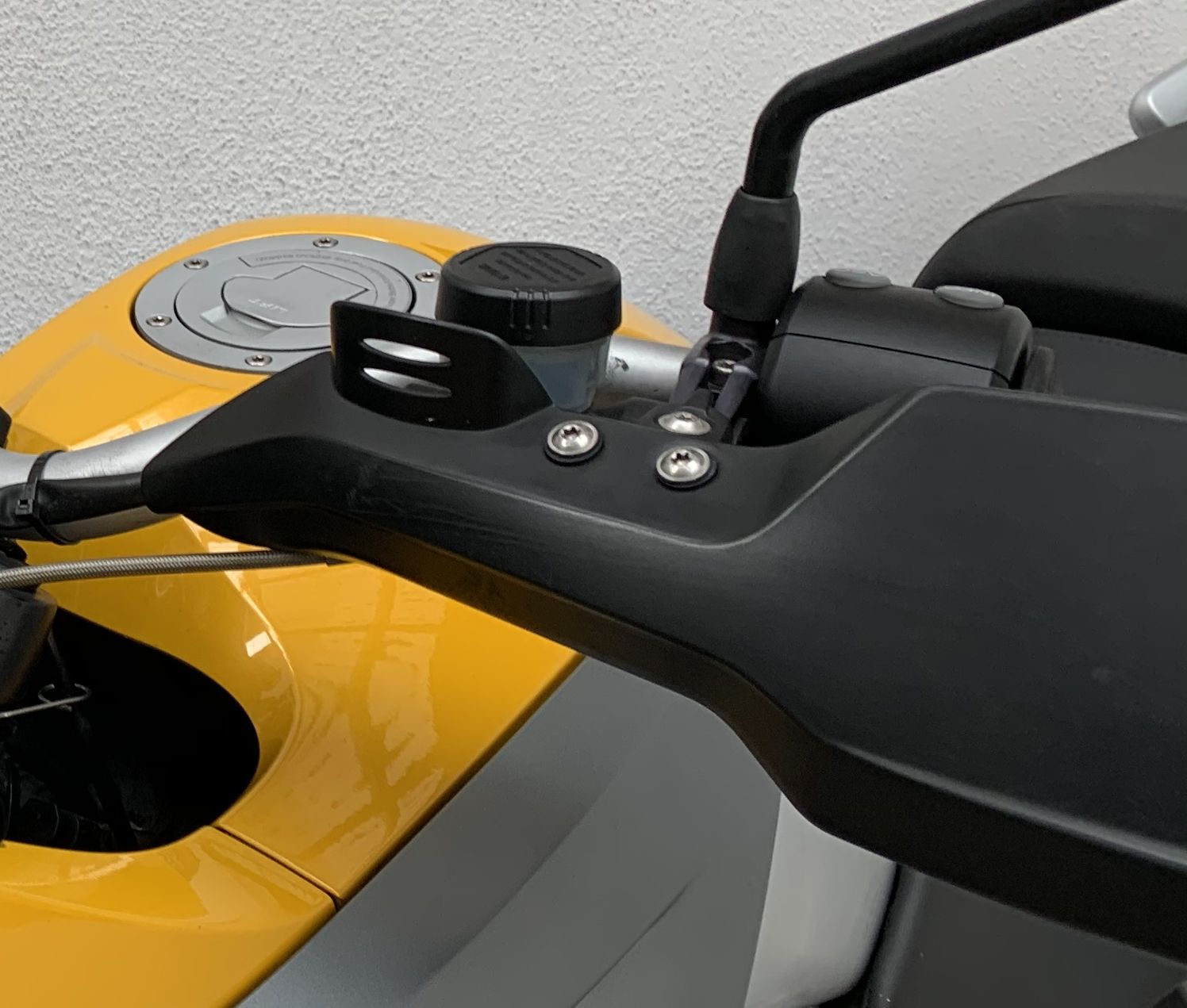

Hi zusammen, mal eine Frage an die Runde:
überlege mir gerade, an den Schraubbefestigungen der Handschützer zusätzlich eine Aufnahme für eine ActionCam zu befestigen. Originalschraube raus, längere Schraube durch die ActionCam Aufnahmeplatte wieder rein.
Dazu wollte ich im Ersatzteilkatalog die Schraubengröße finden, um mir eine längere bestellen zu können (Baumärkte sind wegen Lockdown leider zu).
Nun zu meinem Problem, meiner Frage:

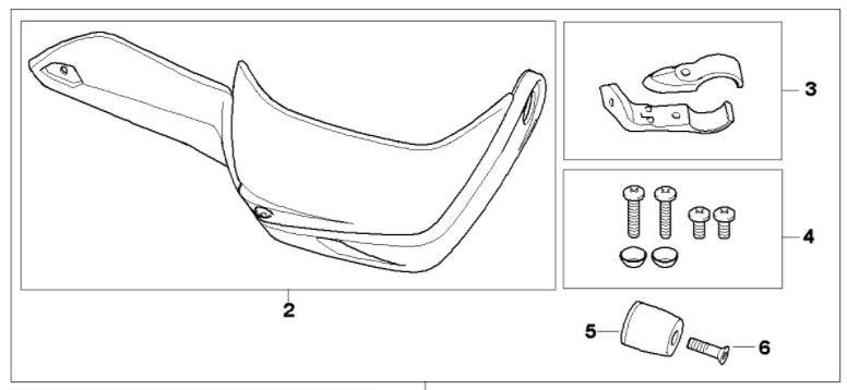

kann es sein, dass sich die Handschützer im Lauf der Jahre geändert haben? Das Modell, das mir im Ersatzteilkatalog zu meinem Modell angezeigt wird, entspricht nicht dem bei mir verbauten.
Hier das Modell im Ersatzteilkatalog:
Befestigung mittels Schelle am Lenker.

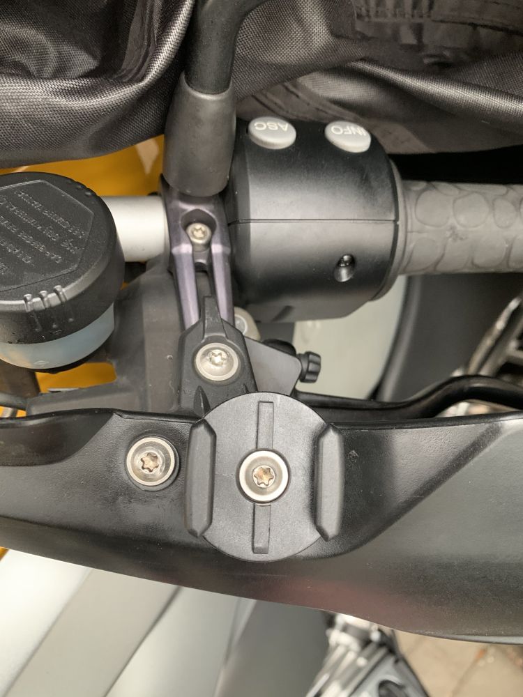

Und hier die bei mir verbauten Schützer:
Befestigung an der Rückspiegelaufnahme.
Hat jemand die gleichen Handschützer und kennt zufällig die Größen der beiden Schrauben vorne am Handschützer? Dort würde ich gerne die ActionCam-Halterung festschrauben.

Ja wurden Geändert.
Die Version die du hast, ist nicht mehr Erhältlich.

Chris hat soweit recht, dass die für dein Modell nicht mehr gelistet sind. Du kannst aber noch die gleichen Teile für die HP2 kaufen, hier der Link zu Leebmann

Super. Vielen Dank. Da ist ja auch die Schraubengröße, die ich gesucht habe: Linsenschraube Teile Nr. 10, M5x14

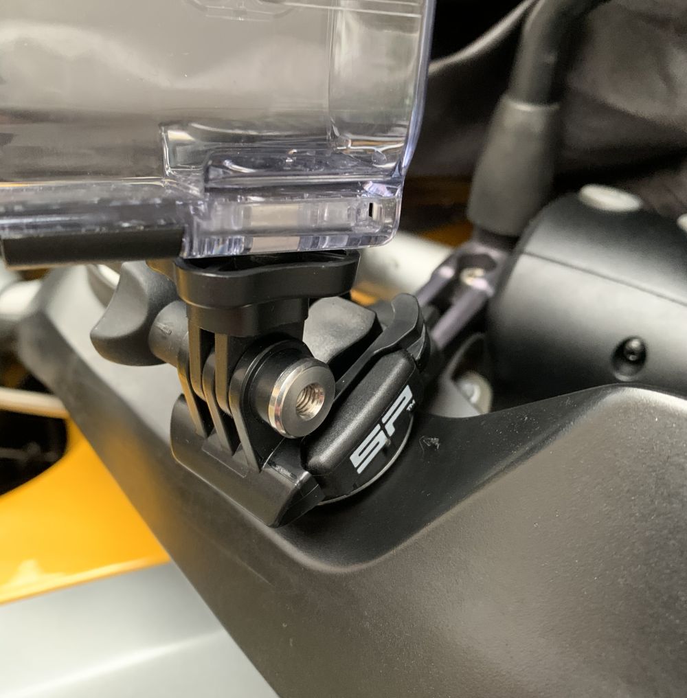

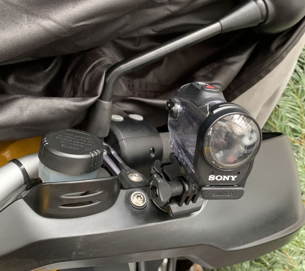

Habe nun mit einer längeren Linsenschraube die Halterung anbringen können, siehe Bilder (mal nur mit Kameragehäuse).
Jetzt mal abwarten, bis man wieder fahren und Aufnahmen machen kann. Vor allem bin ich gespannt, ob die Ausrichtung klappt. Denke wenn ein Stück Motorrad zu sehen, ist das sogar besser als reine Straße.

Bin jetzt mal dazu gekommen, eine Runde mit Kamera zu fahren. Und das Ergebnis will ich gar nicht posten. Ergebnis ist so grottig schlecht! Kann man nicht ansehen. Solche Vibrationen kann nicht mal eine GoPro rausrechnen ... :cry:
Also muss ich mir was anderes überlegen.
