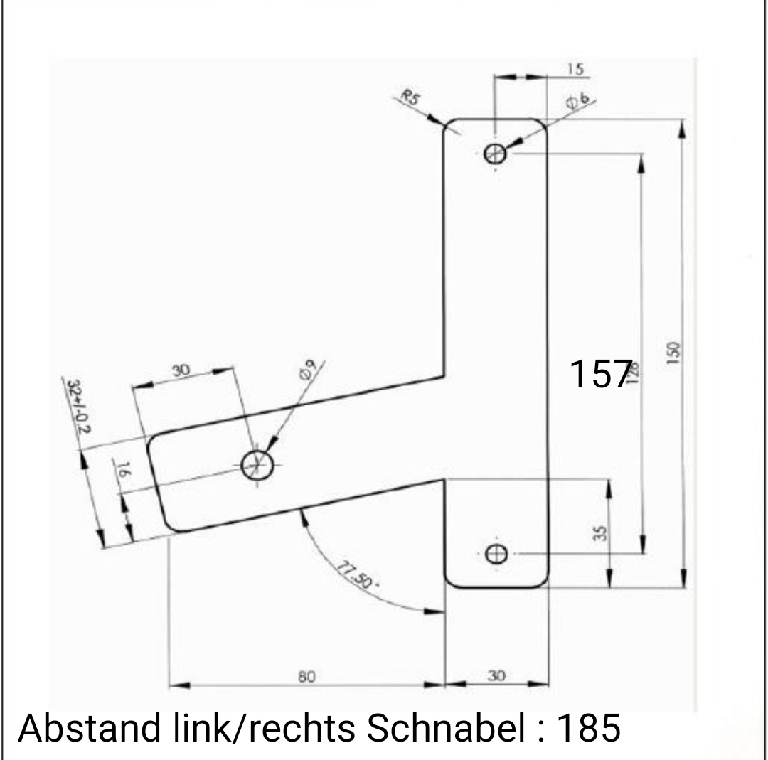

Hallöle,

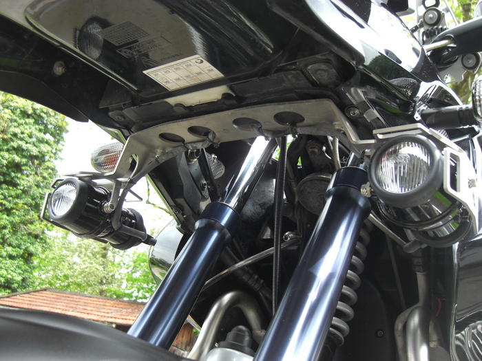

Da ich per SuFu nicht fündig wurde, wollte ich 'mal nachfragen, ob irgendjemand schon einmal eine Halterung für Zusatzscheinwerfer gebaut hat, die unter dem Schnabel montiert wird. Wäre diese Person vielleicht so frei, und würde mir dessen Zeichnung zur Verfügung stellen? Leider sind meine Möglichkeiten zur Maßabnahme arg begrenzt und es würde in Pfusch ausarten... Mag ich nicht.
Der Einfachheit halber habe ich ein Bild von einem dieser Halter beigefügt. Dennoch bin ich für Alternative Vorschläge sehr gerne offen. (nein, nicht weglassen...)
(Bild aus dem bmw-bike-forum)
Vielen Dank für eure Mühe :)

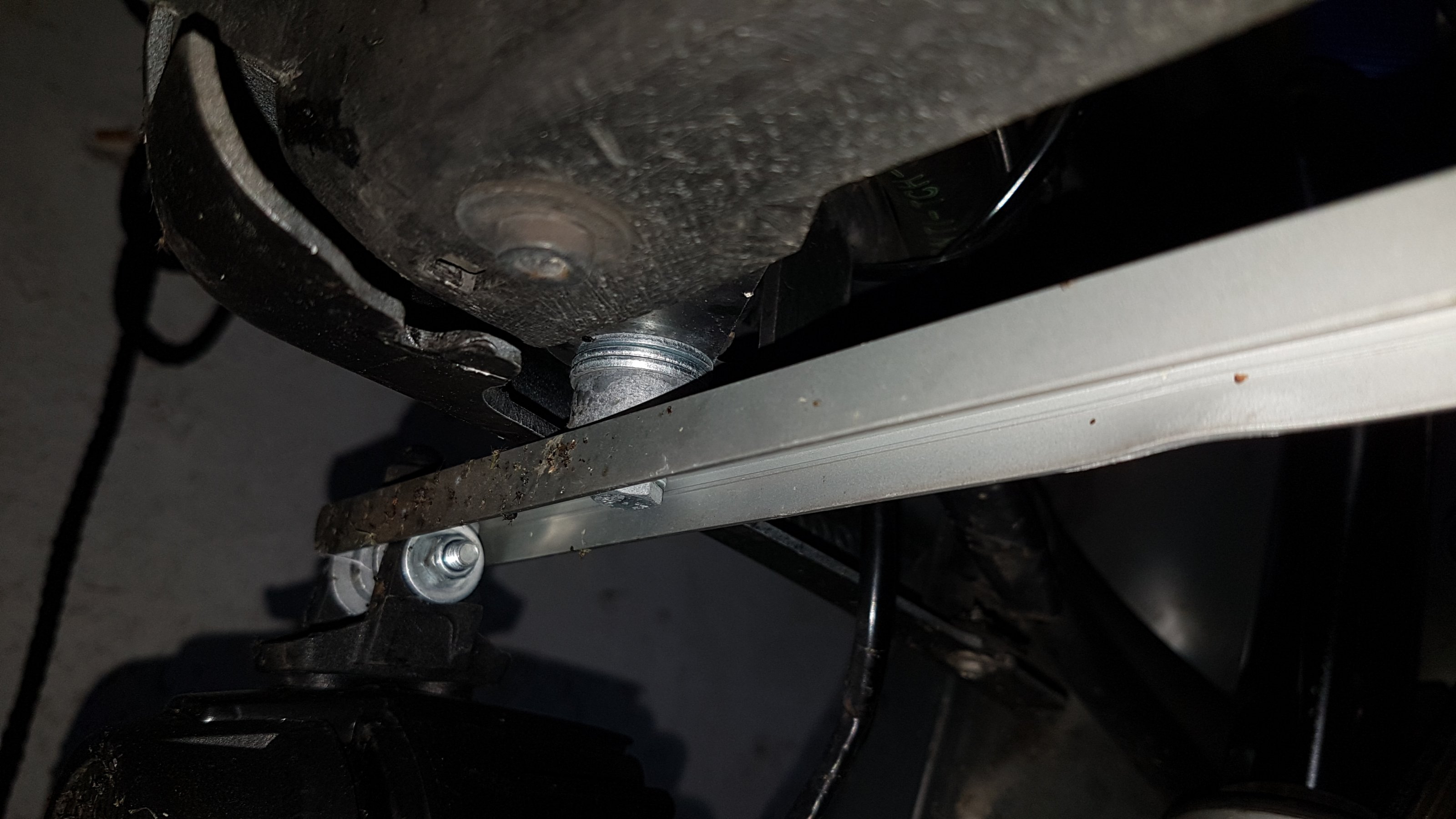

Ich habe ein Alu U-Profil aus dem Baumarkt.
Foto kann ich morgen mal machen.

@LaCy-boGSer danke, ich frage mich, warum ich den nicht gelesen habe. Durch die Zeichnung hab ich wenigstens 2 Maße, die ich benötige.
@Frangenboxer das wäre echt nett dann kann ich mal Ideen sammeln.
Eine Kauflösung wollte ich nicht, da ich recht einfach an die ausgeschnittenen Teile kommen könnte und ich etwas geizig bin. Aber erstmal bedarf es geistiger Vorarbeit

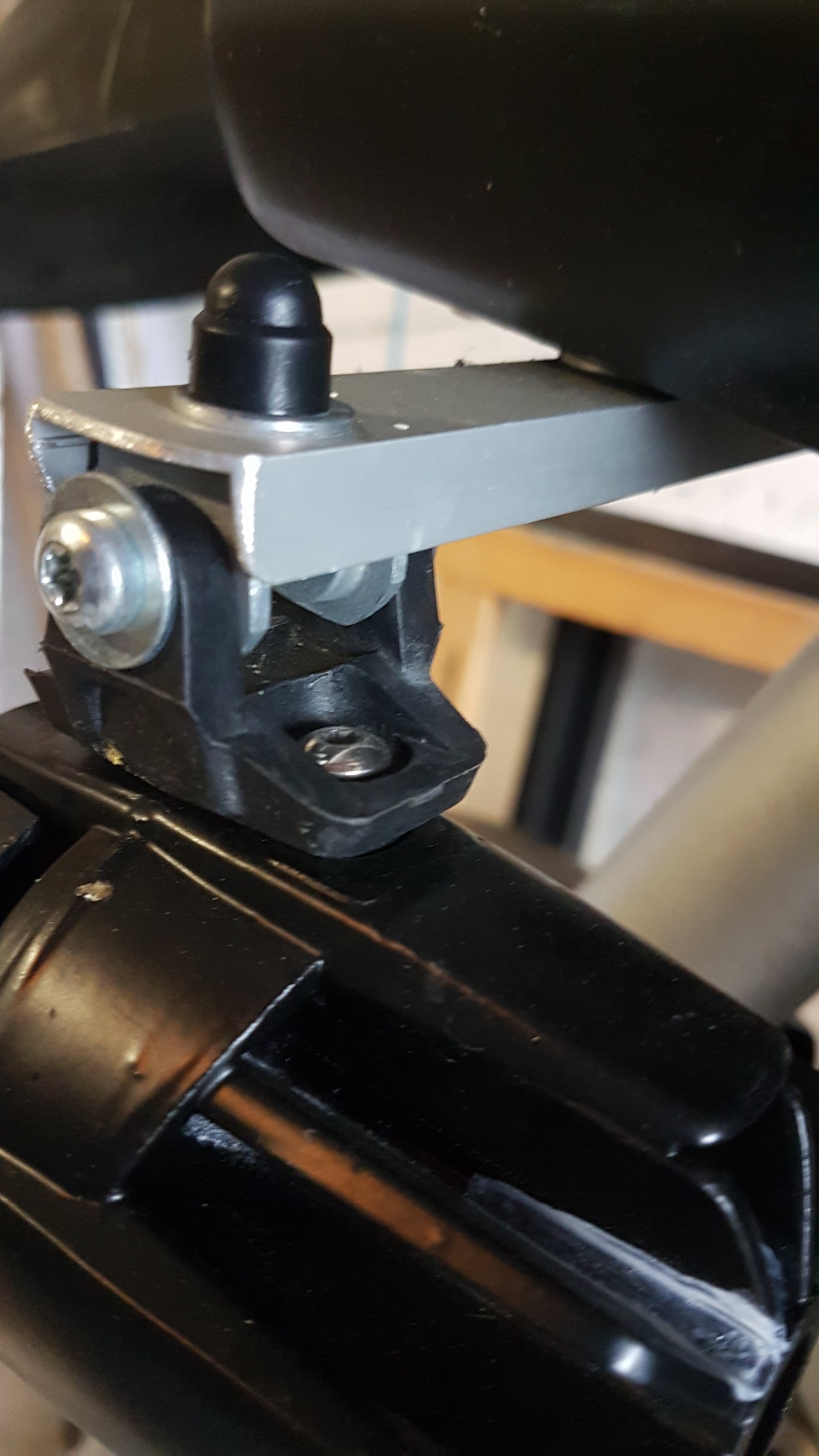

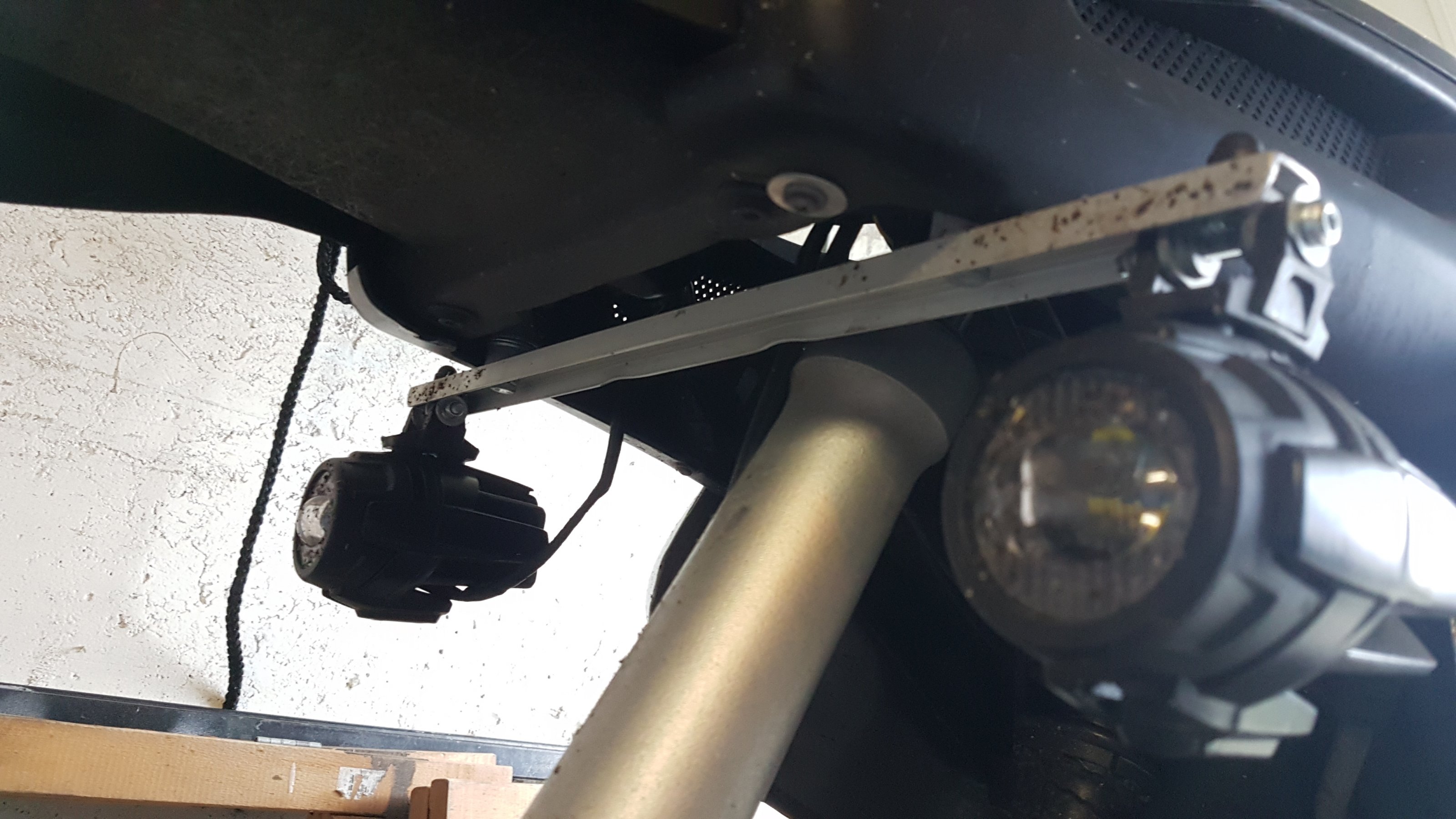

jetzt endlich meine Bilder:
Bild 1: U-Aluprofil aus dem Baumarkt.
Bild 2: Montagewürfel aus unserer Firma, keine Ahnung wie die sich nennen. Vorteil hier: man kann die Scheinwerfer in alle Richtungen einstellen
Bild 3: mit Abstandshalter und U-Scheiben am Metalrahmen befestigt. Das war das Einzige, auf das bei der HU geachtet wurde.
Breiter würde ich mit diesem Aluprofil nicht gehen, da sonst eventuell Vibrationen auftreten.
Die Gabelholme haben sich den Weg selbst freigemacht, wie man sieht. Denke, das geht nur bei dem dünnen Alu.
Kosten: ca 10.- und 1 Stunde Bastelspaß :D

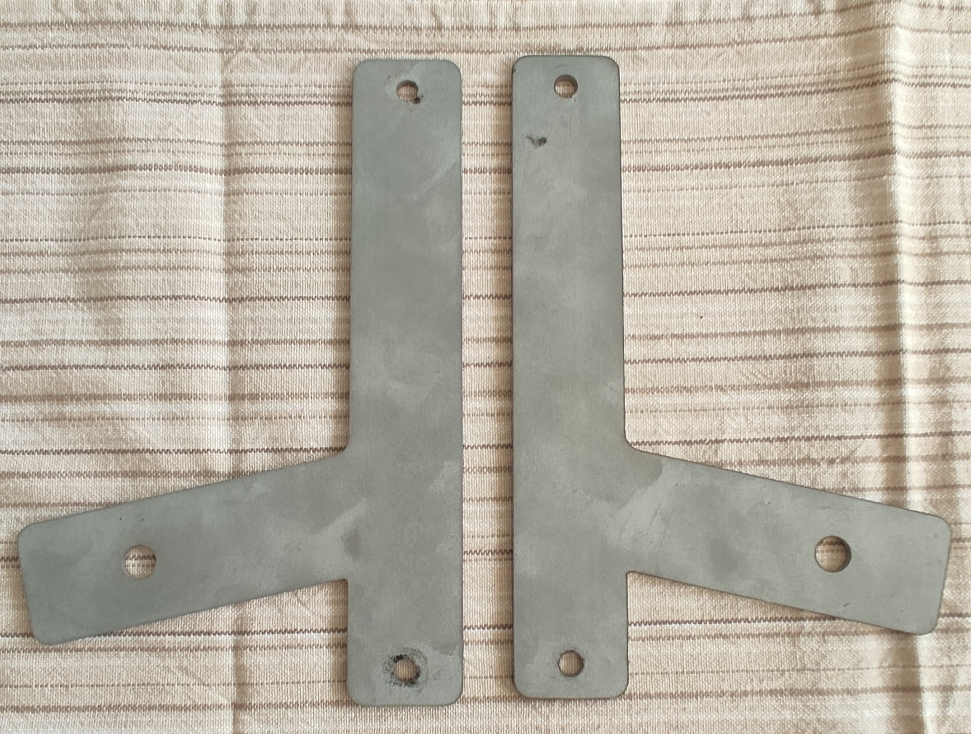

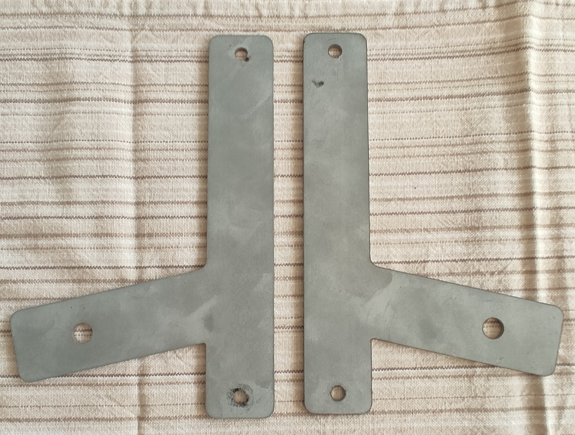

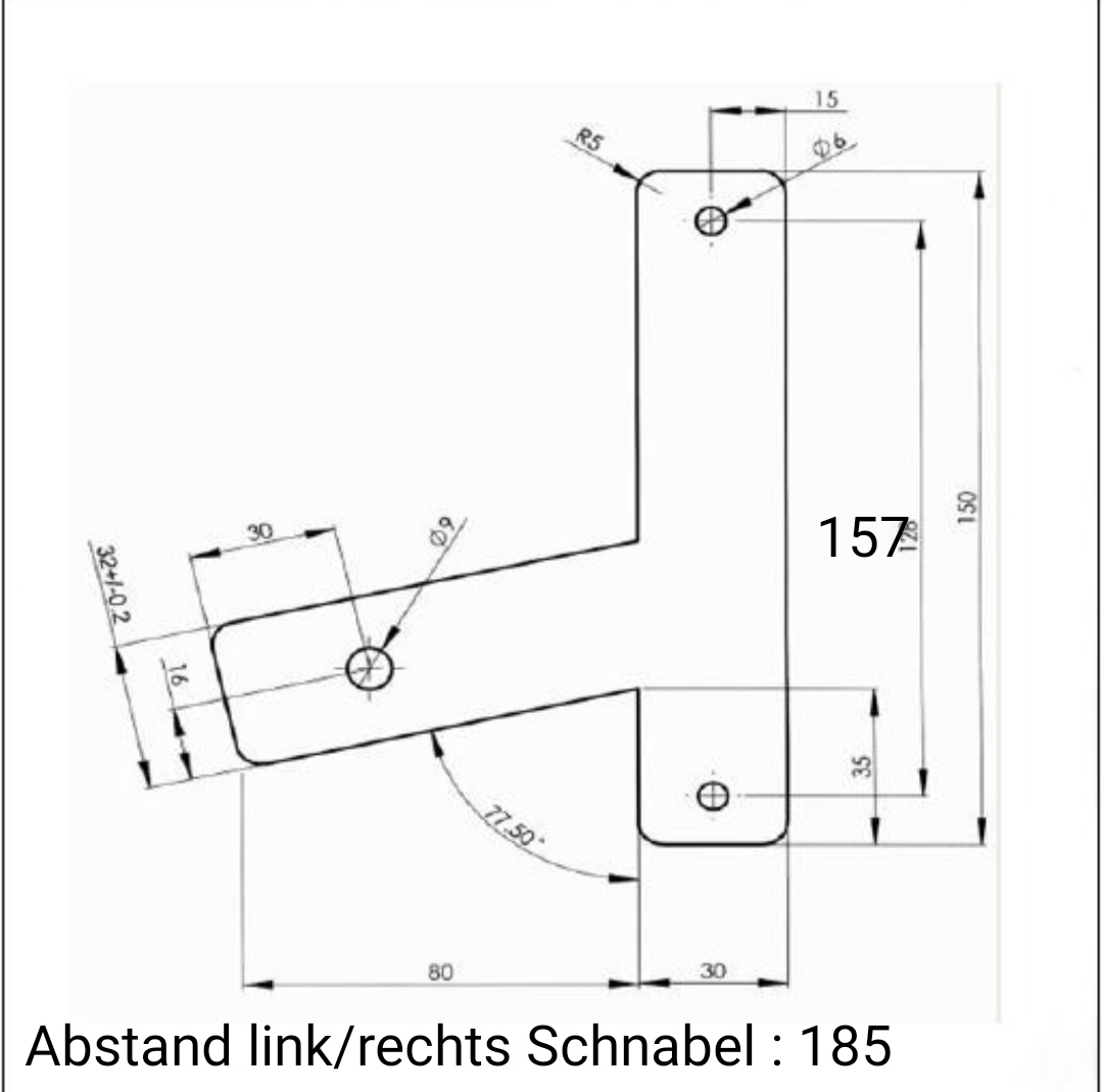

Ich wollte euch natürlich das passende Maß und ein Bild nicht vorenthalten. Lochabstand sind 157mm, alternativ auch 158+1, damit der Radius gebogen werden kann.
Für die techn. Zeichnung danke ich MariusUH als Inspiration. Natürlich kann ich, nachm pulvern, noch weitere Detailbilder anhängen. Im Moment werden die Halter über die Karosserieschrauben der Kunststoffverkleidung der Front gehalten. Ich schau mir das mal an und werde die bei Bedarf durch Maschinenschrauben ersetzen.

Der Halter ist ja ganz nett, ich konnte aber gratis an die Laserteile kommen. So war das für Mich also das geringste Übel.
@gerd_ : ja, da passt aber auch der Lochabstand nicht. Daher einfach die 157mm und der Rest bzgl Radien etc konnte einfach übernommen werden.
