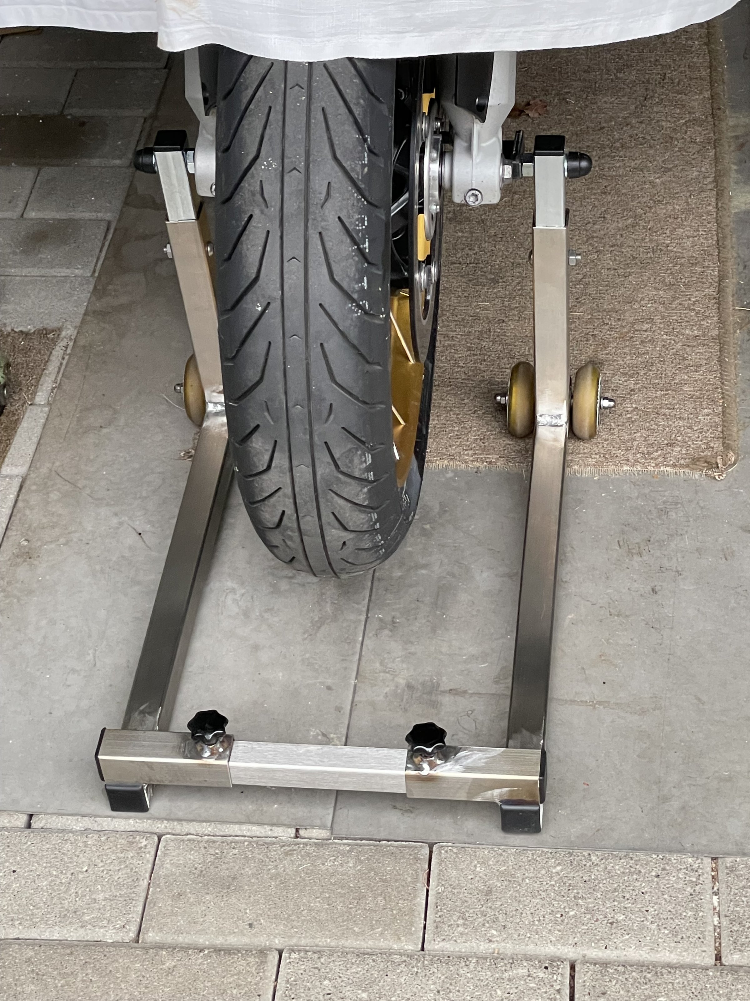

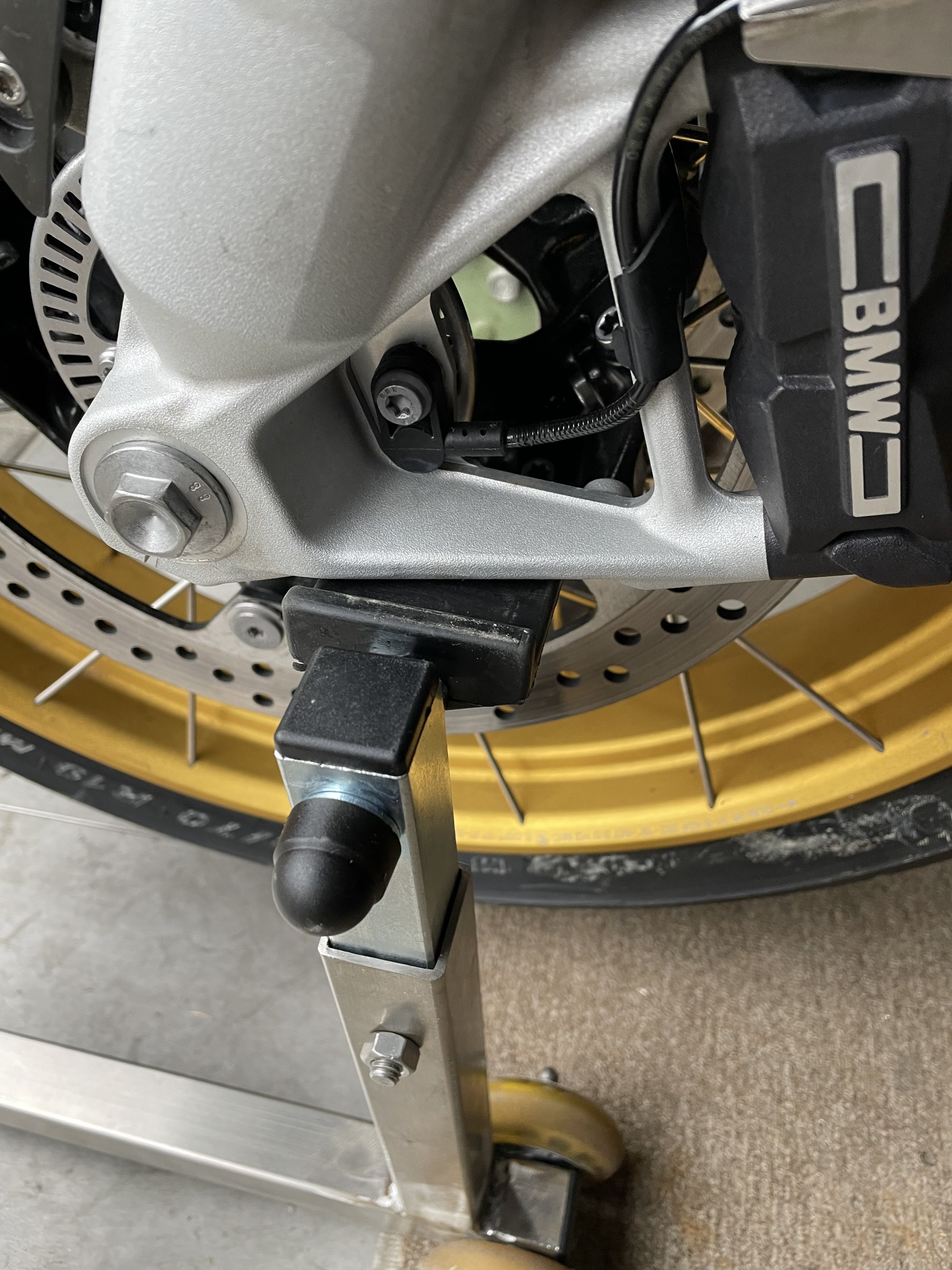

Ich greife das Thema mal wieder auf. Mit Wagenheber oder Scherenheber habe ich es auch immer gemacht, eine Bierkiste tut es auch usw. aber mit einem Montagelifter gefällt es mir aber am besten.
