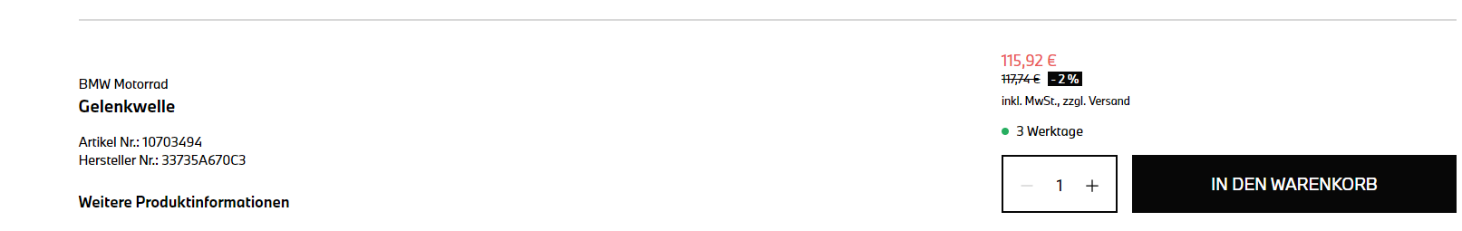

Die eigentliche Kardanwelle kostet nicht mehr die Welt:
Und der Tausch ist in meinen Augen mit bissel gutem Werkzeug und Menschenverstand machbar.

Wenn es tatsächlich das Kreuzgelenk an der Welle ist, dann ist der Preis eine Unverschämtheit. Die Welle gibt's für "kleines" Geld (im Vergleich zu früher) beim Händler (online Leebmann) und der Einbau sollte nicht über zwei Stunden dauern, dann aber mit Spucke geputzt.
