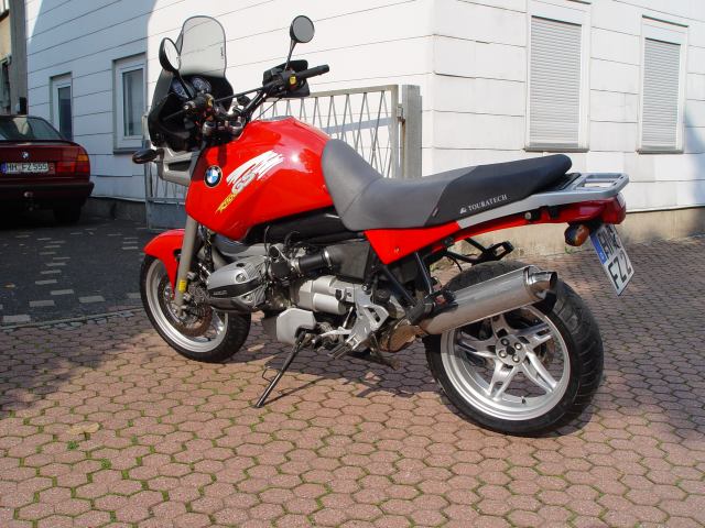

Hallöle!
Muß gerade mal meine Freude teilen. Heute Nachmittag war ich fertig mit meinem 17"-Umbau und komme eben von einer ausgibigen Probefahrt über die Hausberge zurück und bekomme das Grinsen gar nicht mehr aus dem Gesicht. Man, ist das geil zu fahren! :D Das war definitiv ein großer Schritt in die richtige Richtung. Jetzt ist erst mal sparen angesagt und dann folgt noch ein Wilbers-Komplettfahrwerk.
LG, Gis
Klingt prima. Erklär' doch bitte mal genau, warum.
D. h. wie genau beurteilst Du das Fahrverhalten gegenüber vorher.
Danke im Voraus!
Das Mobbed sieht jedenfalls gut aus. Von welchem Modell ist denn das vordere Schutzblech?

Moin Momber!
Das vordere Schutzblech ist von der K 1200 RS. Ich habs in der Bucht entdeckt und es hatte zufällig sogar den richtigen Lack drauf. Es passt plug & play. Allerdings kannst Du den Bremsleitungsverteiler nicht mehr vor der Gabelbrücke montieren. Ich hab einen aus dem Zubehör unter der Gabelbrücke montiert.
Tja, wieso fährt sich das anders? Hmm... Die Q wird wesentlich handlicher, lenkt viel leichter ein, fühlt sich insgesamt sehr viel leichter an. Sie fällt sehr leicht in die Kurve und kommt genauso leicht wieder raus. Vorher fuhr sie sich wie ein Dickschiff, das sie ja auch ist. Es geht nun alles mit deutlich weniger Kraftaufwand. Maßgeblichen Anteil daran hat das 17" Vorderrad. Diesen Effekt kannte ich schon vom 17" Umbau an meiner FJ 1200. Den nächsten gravierenden Vorteil sehe ich in der Möglichkeit eine große Auswahl an sehr griffigen Tourensportreifen zu haben. Den Metzeler Z6 habe ich aufgezogen. Auf meiner FJ begeistert er mich und auch auf der Q hat er mich nicht entäuscht. Er bietet sehr viel Grip in Verbindung mit einem weiteren Zuwachs an Handlicheit. Auf der FJ bin ich im 17" Format von Bridgestone auf den Z6 letztes Jahr umgestiegen und war völlig von der Rolle über das drastisch andere Fahrverhalten! Es bedarf aber auch etwas der Gewöhnung. Ein FJ-Kollege war nach dem Wechsel auf den Z6 total unglücklich weil er das Moped als kippelig empfand und kein Vertrauen aufbauen konnte. Ist halt jeder anders.
LG, Gis

Moin Gis,
Glückwunsch zum Umbau!!!!! Bin neidisch auf deine Felgen! :cool:
Nun zur Kritik: :p
- Die Riiiisen-Scheibe passt net zum neuen, sportlichen Outfit der Q
- `N paar schicke Spiegel stehen der Q auch immer gut, wenn keine Schaufensterscheibe verbaut ist. ;)
- Die originalen Handprotektoren waren schon immer gruselig :D - die der 1150er sind schöner - oder Acerbis, oder ab! ;)
- Ohne Schnabel ist Geschmacksache, mir fehlt da was.
.... das war´s auch schon! :D:D - Toller Zustand übrigens, wenn die Bilder net täuschen :D:D
P.S.: So muss das aussehen :D (nur mit deinen Rädern:mad:)

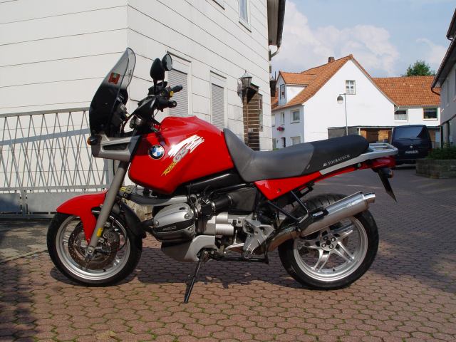

Finn,
ich bin ja noch nicht fertig! ;) Wünsche und Vorstellungen hab ich noch so einige. Interessant finde ich übrigens das Du die GS jetzt "sportlich" findest. Diese Assoziation hatte ich bislang gar nicht. Daher stört mich die hohe Scheibe auch gar nicht so sehr. Ich benutze das Moped vor allem für lange Touren und da finde ich das Dingen schon gut geeignet für. Mir gefallen diese zum Teil extrem gekürzten Scheiben z. B. gar nicht. Geschmackssache halt.
Was die Handprotektoren anbelangt, die sind nicht schön. Da hast Du vollkommen Recht! Ich habe die eigentlich nur gekauft weil sie im Winter die Wirkung der Heizgriffe drastisch verbessern und weil man im Dauerregen bessere Karten hat länger trockene Pfoten zu behalten. Wobei sie da oben ruhig höher sein dürften. Sonst bräuchte ich eigentlich gar keine. In Gelände fahr ich nicht damit. Ich hatte schon überlegt sie ins Regal zu legen, aber nächsten Samstag gehts für ne Woche nach Slowenien und da könnten sie ja vieleicht nützlich sein. :)
An Spiegeln gefallen mir die der K 1200 RS (NFl.) sehr gut. Passen die eigentlich an die GS? Und ein Kurzer Schnabel wird auch noch dran kommen. Nur der viel zu lange Originalschnabel, der geht mal gar nicht! Das war das erste was ich vom Moped abgeschraubt habe. den finde ich einfach übertrieben / fast schon albern. :o
Aber alles schön der Reihe nach! Ich hab das Teil erst 10 Monate und da sah sie noch sehr pflegebedürftig aus. Ich hab sie damals als Unfallmoped von einem Schlachter gekauft. Dafür sieht sie jetzt schon wieder ganz passabel aus, wie ich finde.
LG, Gis

Zu den Bremsleitungen hab ich was geschrieben. Ich werde wohl heute Abend einen Link dazu setzen. Muß noch zwei-drei Sachen einfügen, bzw. ändern.
Mit dem Aufsetzen hatte ich bisher keine Probleme. Da ist noch etwas Luft. Wobei ich allerdings die Front im Zuge des Umbaus um gut 1,5 cm angehoben habe. So ist nicht all zu viel Schräglagenfreiheit verloren gegangen.
LG, Gis
P.S. Hier ist der Link: http://www.kawa-classics.de/17-Zoll-Umbau%20an%20der%20R%201100%20GS.htm
Momber

Zur Zeit habe ich gute 1,5 cm Distanzringe oben auf dem Federbein drauf. Die Mutter läßt sich damit fast komplett aufs Gewinde schrauben (fehlt jetzt ca. 1mm). Gestern Abend war ich noch ne kurze Runde unterwegs. Aktuell habe ich noch ca. 8-10mm "Angsrand" am Hinterreifen stehen, ohne das irgend etwas aufsetzt. Wenn die weg sind werden die Rasten kratzen. Unter den Zylindern sollte dann noch Luft sein. Allerdings kommt es auch auf die Fahrweise an. Wenn man durch die komplette Kurve "mit Zug" fährt, ist auch Platz unterm Moped. Nehme ich Gas weg, sackt sie kardanbedingt natürlich etwas in sich zusammen und setzt früher auf. Ist bei den BMWs zwar nicht so ausgeprägt wie bei einigen Mitbewerbern aber trotzdem spürbar.
LG, Gis

mein Denkansatz beim Unterlegen des Dämpfers war ein anderer. Ich habe die Höhenunterschiede der beiden Vorderräder gemessen und wollte mit den Distanzscheiben am Dämpfer lediglich die Fahrzeughöhe zur Erhaltung der Schräglagenfreiheit (teilweise) wieder herstellen. Meine Dämpfer sind (noch nicht) ausgelutscht. Was nicht heißen soll das die nicht auch demnächst irgend wann fällig werden können. Aber ein Wilbers-Fahrwerk steht ohnehin als nächster Punkt auf meiner Wunschliste.
Ach ja, das Gefühl eines wegschmierenden Vorderrades hab ich nun gerade gar nicht!
