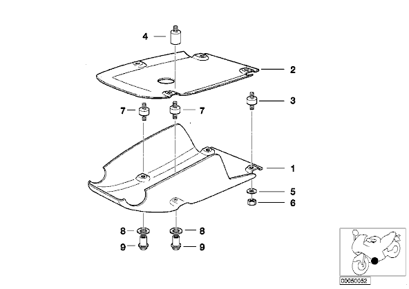

Hallo Zusammen,
bin neu im Forum und seit 2 Tagen Besitzer einer 1150 GS aus 2001.
Beim Kauf wurde mir der Unterfahrschutz bvestehend aus 2 Blechen mitgegeben.
An der Motorunterseite sehe ich 3 Stehbolzen mit jeweils einem Gummipuffer.
In Fahrtrichtung vorne links fehlt die Befestigung. Wenn ich die Bleche mal hinhalte fällt mir auf, dass hier vermutlich keine normalen Muttern draufpassen.
Kann mir jemand mit einer Explosionszeichnung und Maßen weiterhelfen?
Gruss
Martin

Hi.
Vorne sind spezielle Hutmuttern (mit Schaft)

Hallo Zusammen,
Gruss
Martin
Ja, die beiden vorderen sind tiefer gelegte Spezialschrauben, und werden an die Gummipuffer aufgeschraubt, deren Gewinde nicht ueber das Schutzblech heraus steht. Bei den vorderen gibt es auch noch Abstandsbolzen die zwischen Blech und Motor kommen. Hinten sind normale Muttern, rostfreie. Die Masse habe ich gerade nicht.
