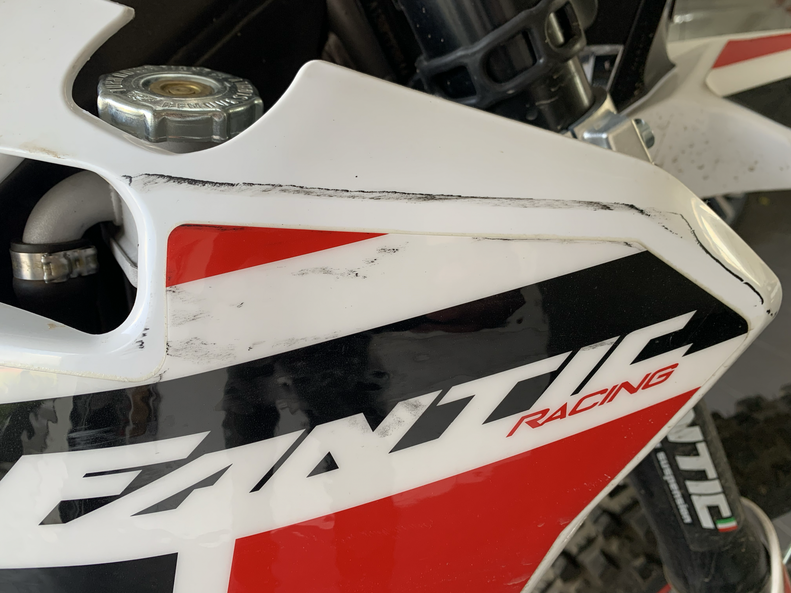

mein Junior hat's beim tanken seiner 125er geschafft den Tankschlauch so über den weiß durchgefärbten Seitendeckel zu ziehen, daß dieser jetzt mit unschönem schwarzen Gummiabrieb versaut ist :(
Hat jemand eine Idee ob, und wenn dann wie, man das wieder wegbekommt?

Ich würde es erst mit „harmlosen“ Mitteln versuchen, WD40 oder Ballistol.
Ja..hab ich mir auch erst gedacht.
Man muss einfach beim WD 40 aufpassen, das die Zierstreifen nicht "nur" aufgeklebt sind...
Und natürlich keine grob schleifende Politur verwenden....
Ich denke mit einem ganz gewöhnlichen Haushalt Reiniger wird man schon einiges entfernen können.

Ballistol ist ja nichts anderes als Praffin-Öl, nur wesentlich teurer. Bevor ich da mit Chemie rangehen würde, ggf. mechanisch mit einem feinen Radiergummi ohne Reibstoffe versuchen. Ist ja wirklich unschön.

Es handelt sich um durchgefärbten Kunststoff, da is nix lackiert, und die "Zierstreifen" sind Aufkleber.

Ich würde einen ersten Versuch mit Waschbenzin (aber sehr vorsichtig) starten.

So, nach einem durchgerubbelten Daumen mit einem nun unfassbar weichen Fingernagel, einem Lappen und ein paar schluck Waschbenzin sieht's wieder aus wie vorher. Ok, an einigen Stellen ein bisserl blind, sieht man aber nur wenn man's weiß.
Vielen Dank für die Tips.

Dreck entfernt man mit Dreck.... :lachen:. Und Öl mit Öl, also: WD40.....da passiert garnix und kostet net viel Muskelkraft.

Silikonentferner
Günstiger sind:
Terpentin oder
Petroleum

... ich habe mit Teer-Entferner gute Erfahrungen gemacht ...

Silikonentferner ist ebenfalls mein Mittel der Wahl.
Damit bekommt man einiges weg, ohne dass es übertrieben aggressiv ist.
