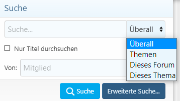

@Qmelker -Auch wenn das jetzt OT ist: :wink:
Natürlich kenne ich hier viele Themen und weiss daher, dass es sich lohnt kurz danach zu suchen aber gerne gebe ich auch hier ein paar Tips zum suchen.
Ich verwende nicht die Suchfunktion " Forum durchsuchen " sondern ich verwende die Lupe rechts oben.
- die ist in meinen Augen besser.
Als Suche -Stichwort ist weniger auf jeden Fall " mehr " - also hier z.B. nur das Wort " Federbein "
  • - Überall- bedeutet im ganzen Forum
  • - Themen- er sucht nur nach Themen
  • - Dieses Forum - bedeutet das Forum oder auch Unterforum, in dem man sich gerade befindert. Also ist man in der Forums-Übersicht dann bedeutet es, das er alles durchsucht. Befindet man sich im LC -Bereich bedeutet " dieses Forum " das er den LC-Bereich durchsucht.
  • - Dieses Thema- durchsucht er nur den Thread in dem man sich gerade befindet.
Wählt man also ein geeignetes Stichwort und die richtige Kategorie ( ich habe Federbein und dieses Forum genommen ) kommt man schnell zum Ziel.
Auch aus diesem Grund sollte man sich die Überschriften von einem neuen Thread gut überlegen, da dies die Suche natürlich erleichtert.
