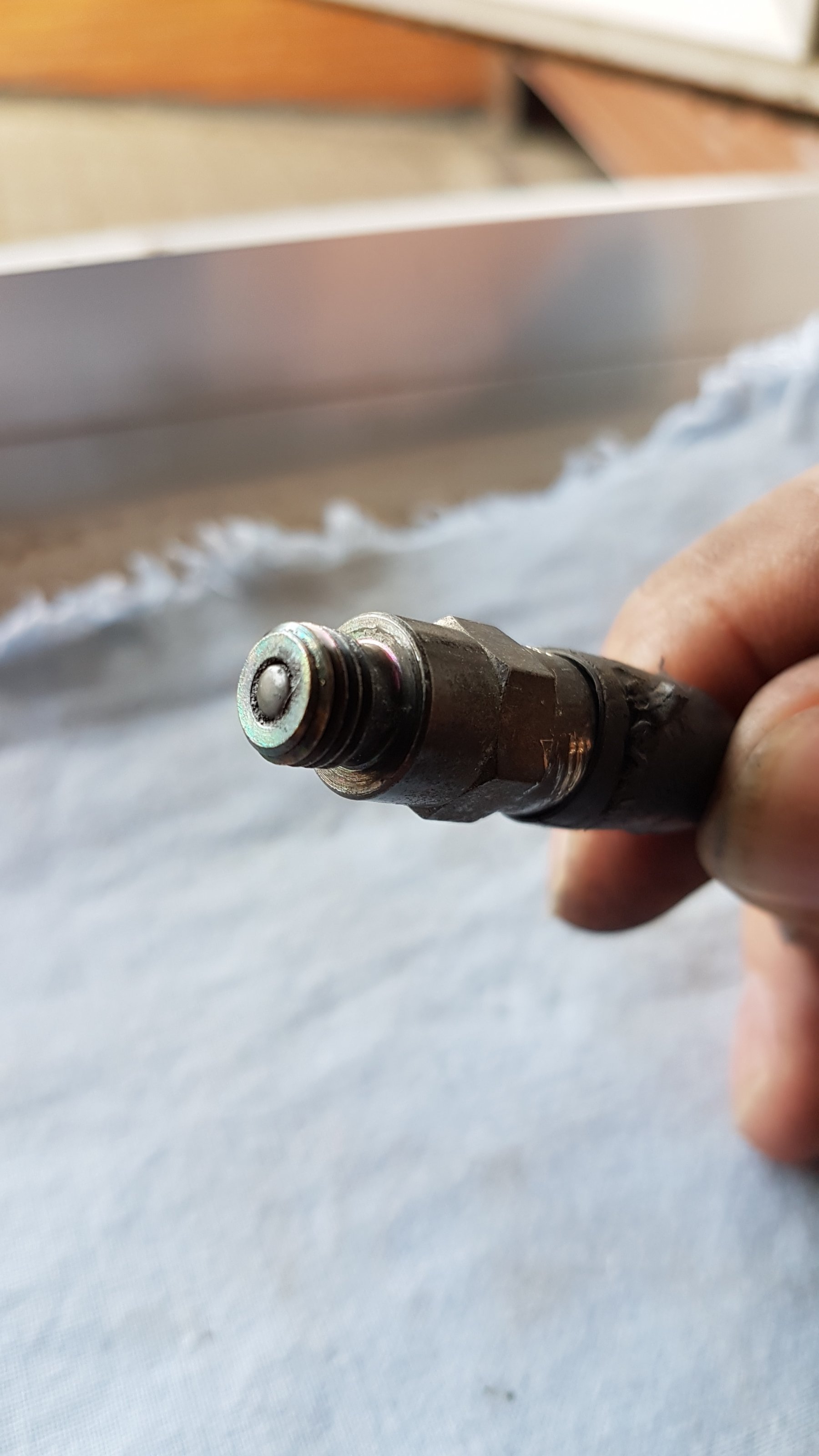

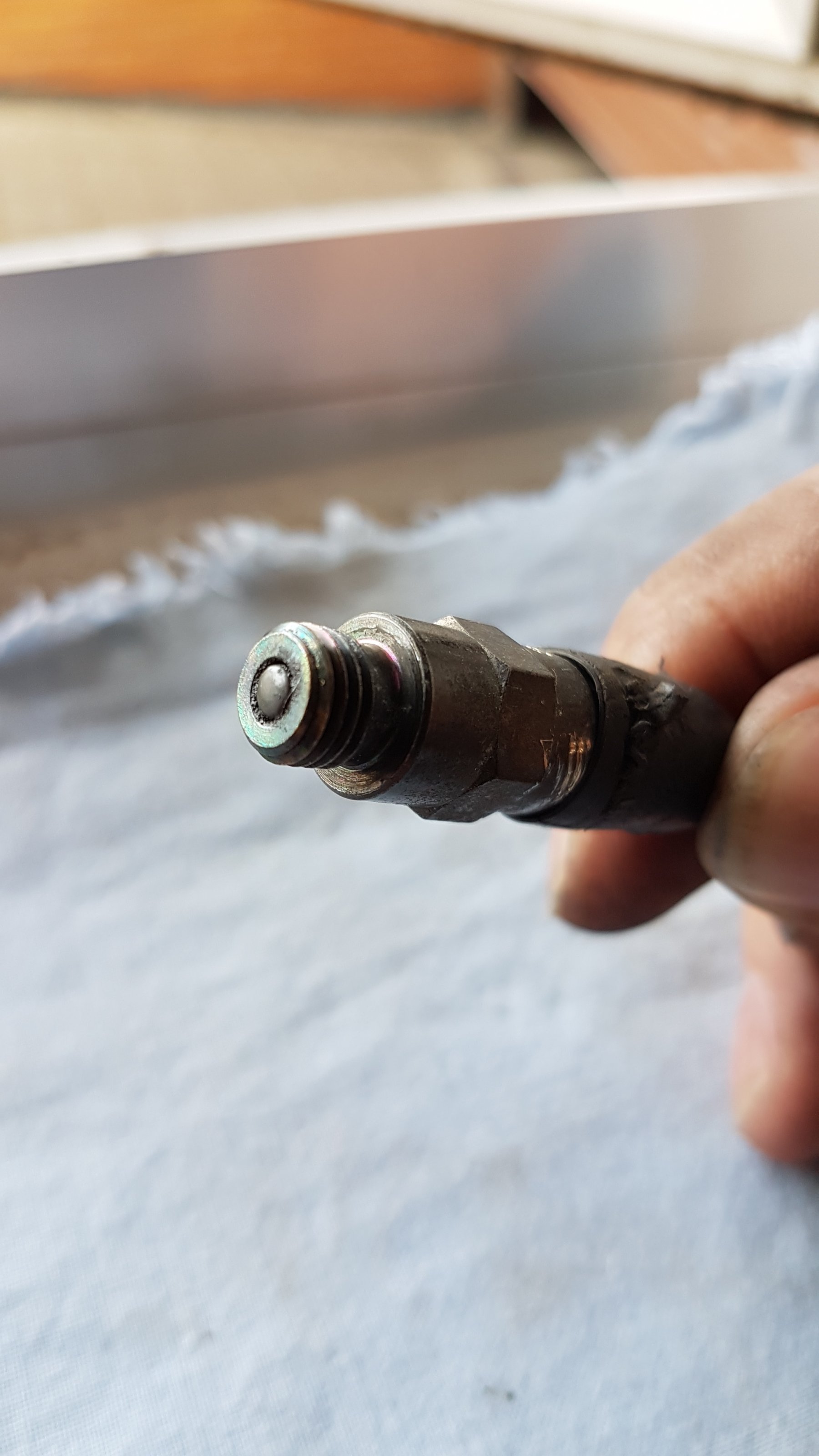

Moin!
Wenn der Schalter am Getriebe "verzögert" anspricht,
müsste das zu messen sein. Entweder per Durchgangs-
prüfung oder besser noch per Widerstandsmessung.
Damit würde ich anfangen, bevor ich die Schwinge ausbaue...

Ich konnte ohne die Schwinge auszubauen den Getriebeschalter aus- und wieder einbauen. Dazu habe ich das Hinterrad ausgebaut und die Schwinge mit einem Spanngurt hochgebunden. Kat mit Schalldämpfer ab und dann kommt man bequem ran. Ist aus meiner Sicht einfacher, als die Schwinge auszubauen. Einziger Vorteil: Man kann gleich die Kardanwelle mit abschmieren und begutachten.

Ich hab den Schalter inzwischen an verschiedenen GSen mehrfach gewechselt. Der wird halt einfach irgendwann träge, meiner 2ter Schalter inzwischen auch.
Ganz einfach: Fahrzeug mit gezogener Kupplung starten. Sobald der Motor dreht kommt dann auch die Neutrallampe. Den Ausbau der Schwinge würde ich keinem Technik-Laien deswegen anraten, da geht nur mehr kaputt/wird falsch eingestellt als der Wechsel des in 2 Jahren wieder trägen Schalters bringt.
Der Endgegner bei mir ist der hässliche Seitenständerschalter. Den hab ich inzwischen aus Alu nachgefräst, weil mir 3 zerbröselt sind.
Bei einer R1100?

Also noch Stossdämpfer raus und Endantrieb ab zum Welle ziehen, damit die Schwinge hochgebunden werden kann. Mmmmhhhh :verwirrt_2:

Bei einer 1150. Das hatte ich vergessen zu sagen.
Die Welle habe ich nicht angezogen, habe die Schwinge aber auch nur soweit hochgebunden, dass man gerade so dran kam. Seitdem bin ich auch 7.000km ohne Probleme im Kardan gefahren. Wenn man ihn in der Hochgebunden Position nicht dreht, kann da nicht viel kaputt gehen.
