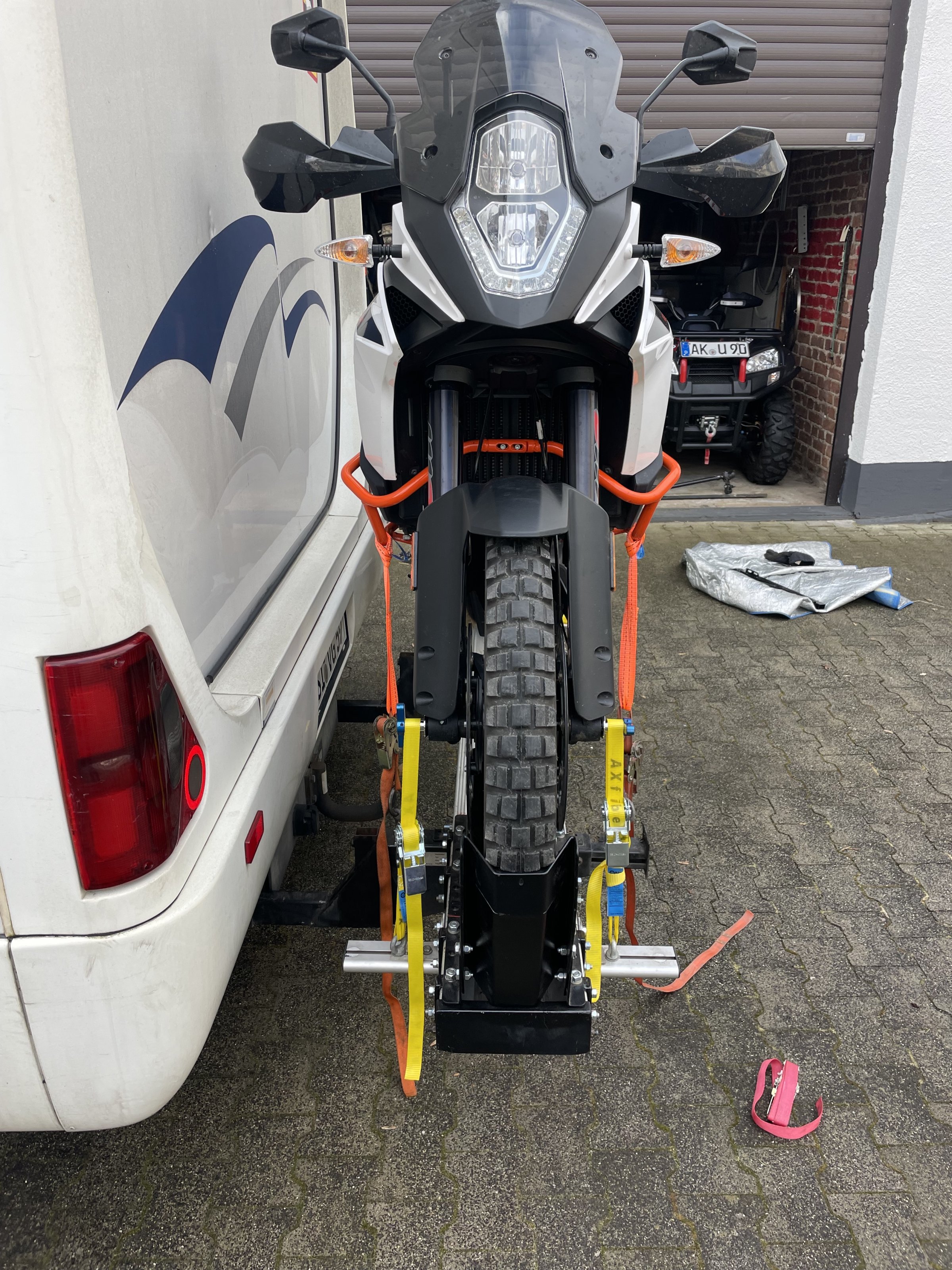

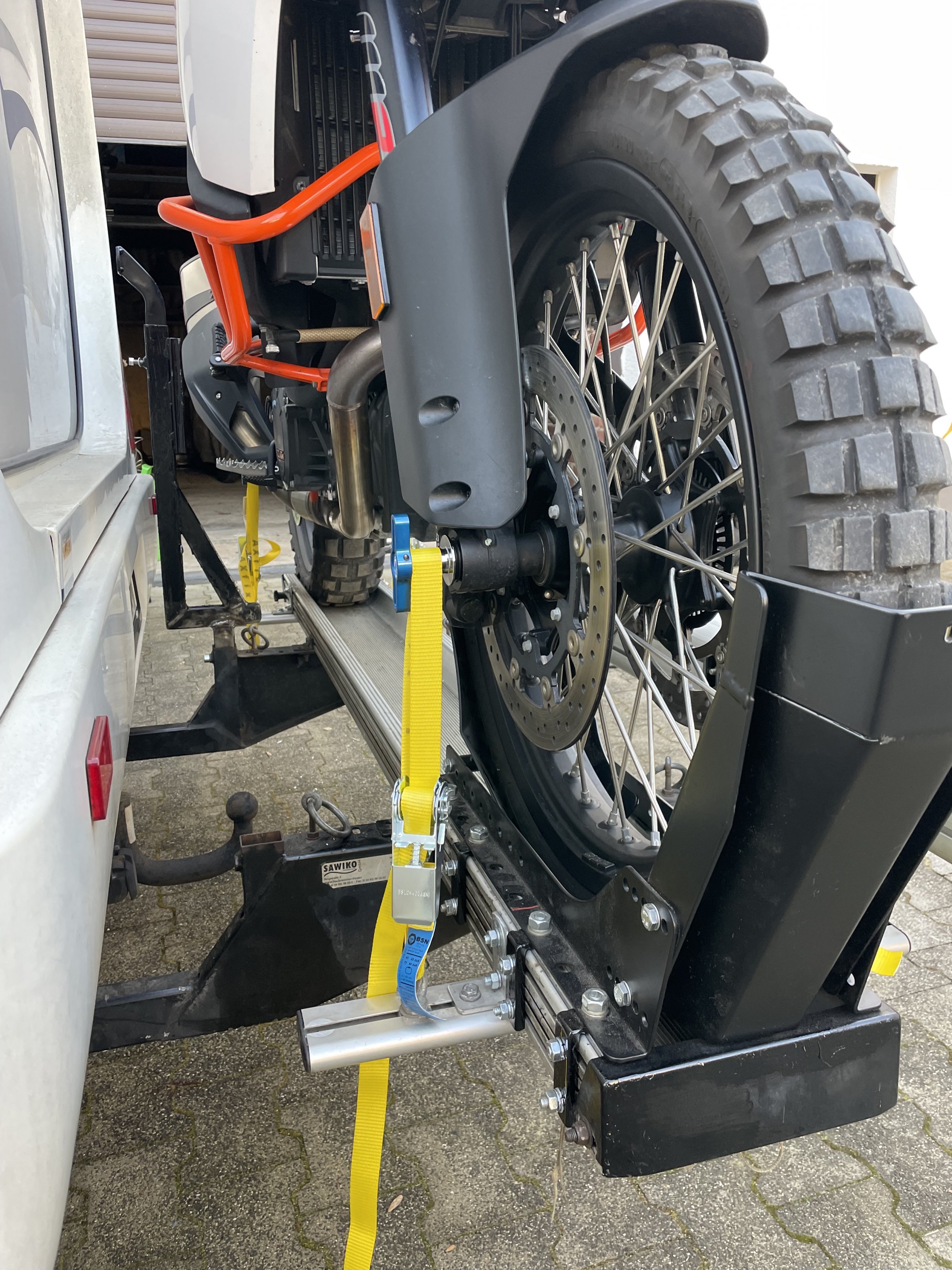

Hinten Quer auf dem Anhängerkupplungsträger muss die Wippe das Kippmoment beim Bremsen abfangen, das halte ich für ganz schlecht.
Das kippen wird durch das AXfix System verhindert, da wirken zumindest auf die Wippe keine Kräfte.

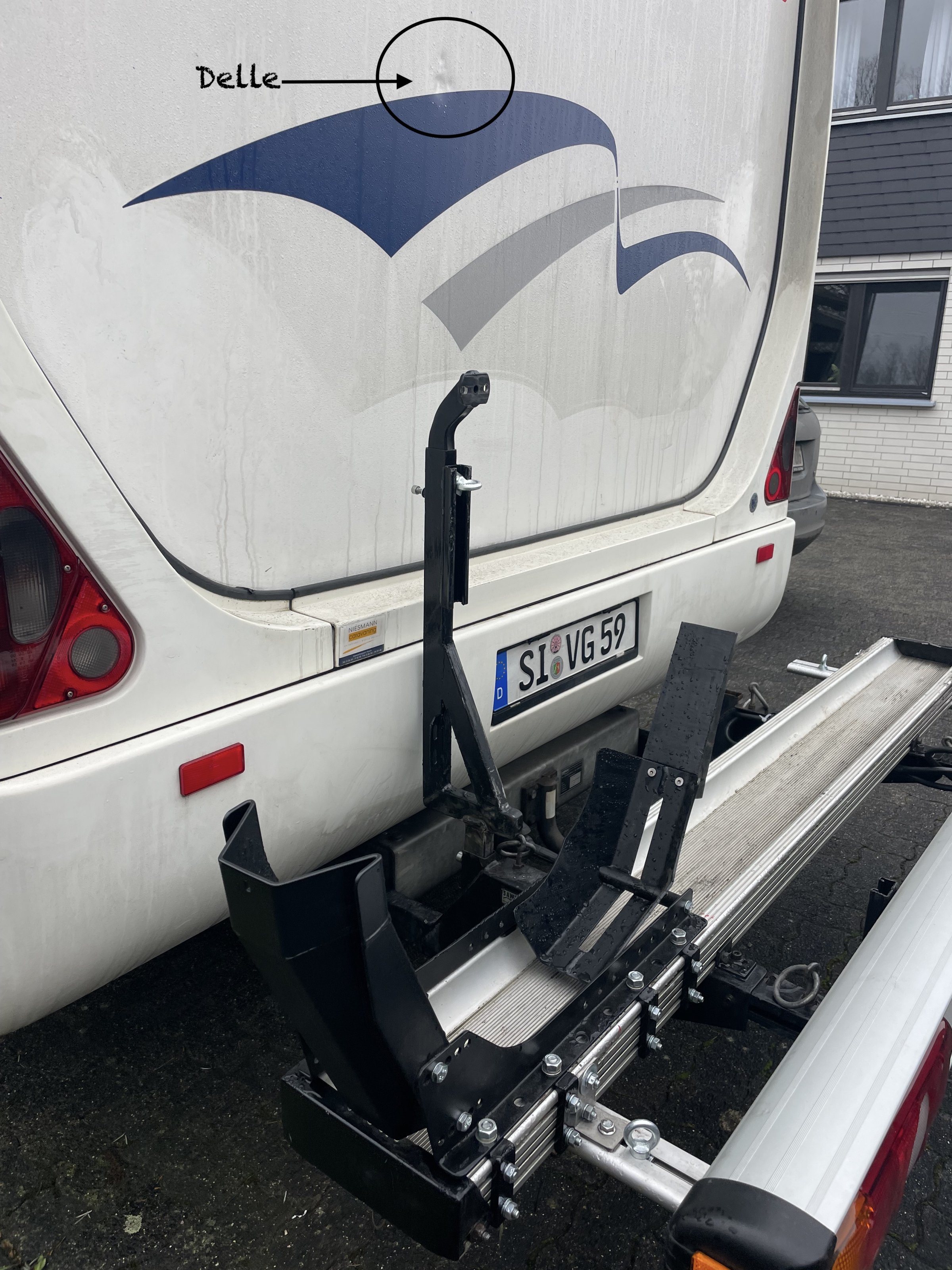

Da müssen wenigsten noch 2 Quergurte an den Lenker hoch, und dann knallt das ganze beim Kleinsten Auffahrunfall gegen den Bock= fast Totalschaden für einen Wohnmobilisten, wenn die gesamte Heckplatte abmuss..
Ja, das hatte ich sogar schon mal mit der GS, davon ist auch eine Delle als Erinnerung in der Rückwand geblieben. Verhindert wird dies seitdem durch einen recht stabile gebauten Seitenträger.

Servus Hohenseelbacher,
ich bin früher im Nebenjob LKW gefahren (war jung und brauchte das Geld), hab mein gesamtes Berufsleben mit Transport zu tun und bis vor ein paar Jahren auch Fahrerschulungen in Ladungssicherung gegeben, Lenk- und Ruhezeiten mach ich immer noch.
Qualifiziert mich das? Keine Ahnung.
Paul hat gestern Abend schon einen entsprechenden kritischen Kommentar geschrieben.
Meine Einfach Schätzung in einfachen Worten:
Je kürzer die Hebel, um so höher die einzubringenden Kräfte. Wenn man sein Mopped möglichst weit oben zurren kann mit schrägem Winkel nach unten, dann reichen die dünnsten Zurrgurte und das Ding steht bombenfest.
Geht das platzmäßig nicht wie in deiner Situation, dann muss der niedrige Gurt einerseits das Mopped mit maximaler Kraft auf die Schiene niederzurren und gleichzeitig die auftretenden Kippkräfte der viel weiter oben liegenden Gewichte anfangen. Das geht nur mit brutaler Vorspannung der Gurte.
Die Frontwippe kann vielleicht noch einen Teil der Kräfte aufnehmen, aber bei einer Vollbremsung sind diese senkrecht Stehenden Gurte möglicherweise bereits an der Belastungsgrenze.
In meinen Augen, ja.
Darum schon mal vielen Dank für dein Feedback.

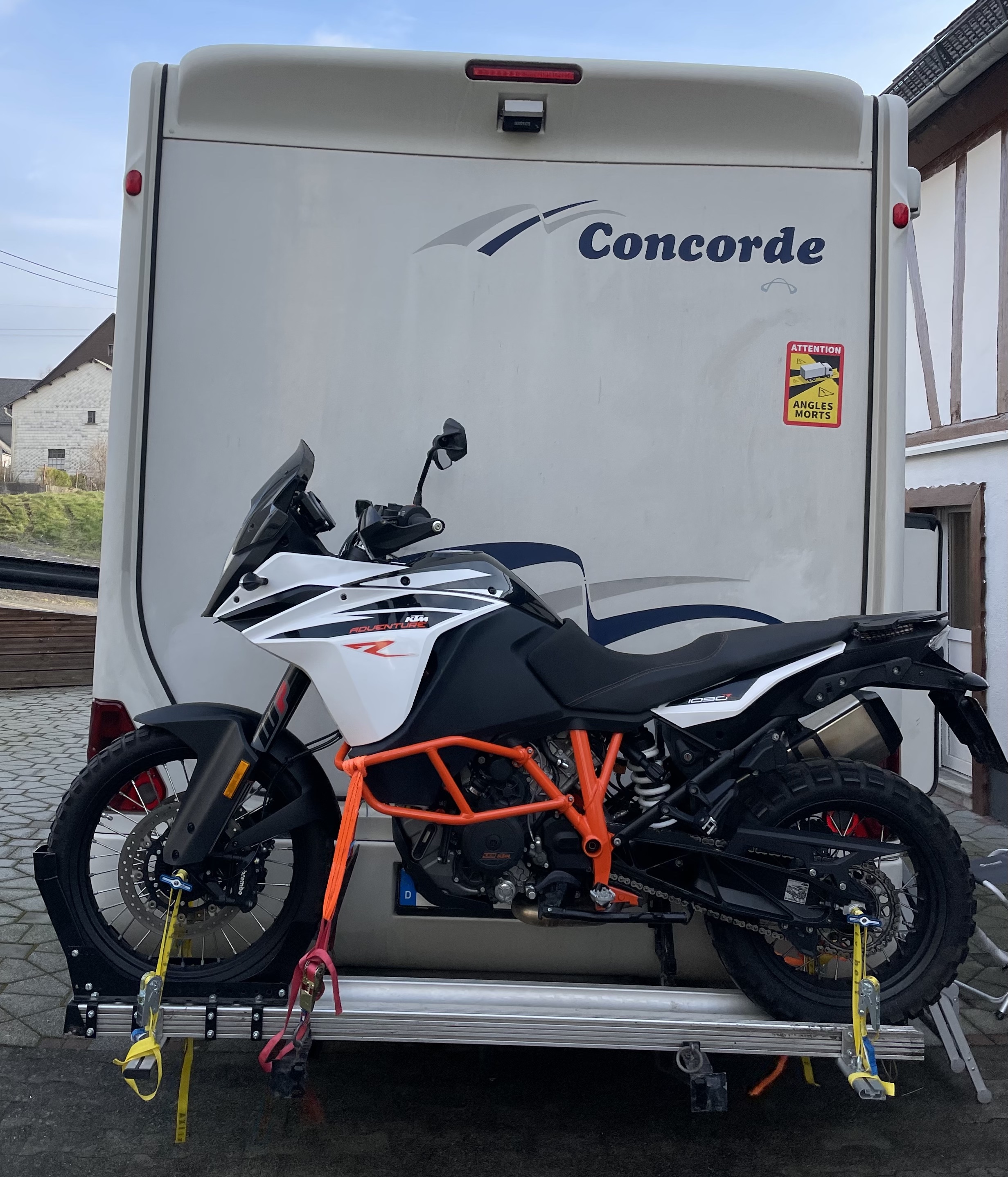

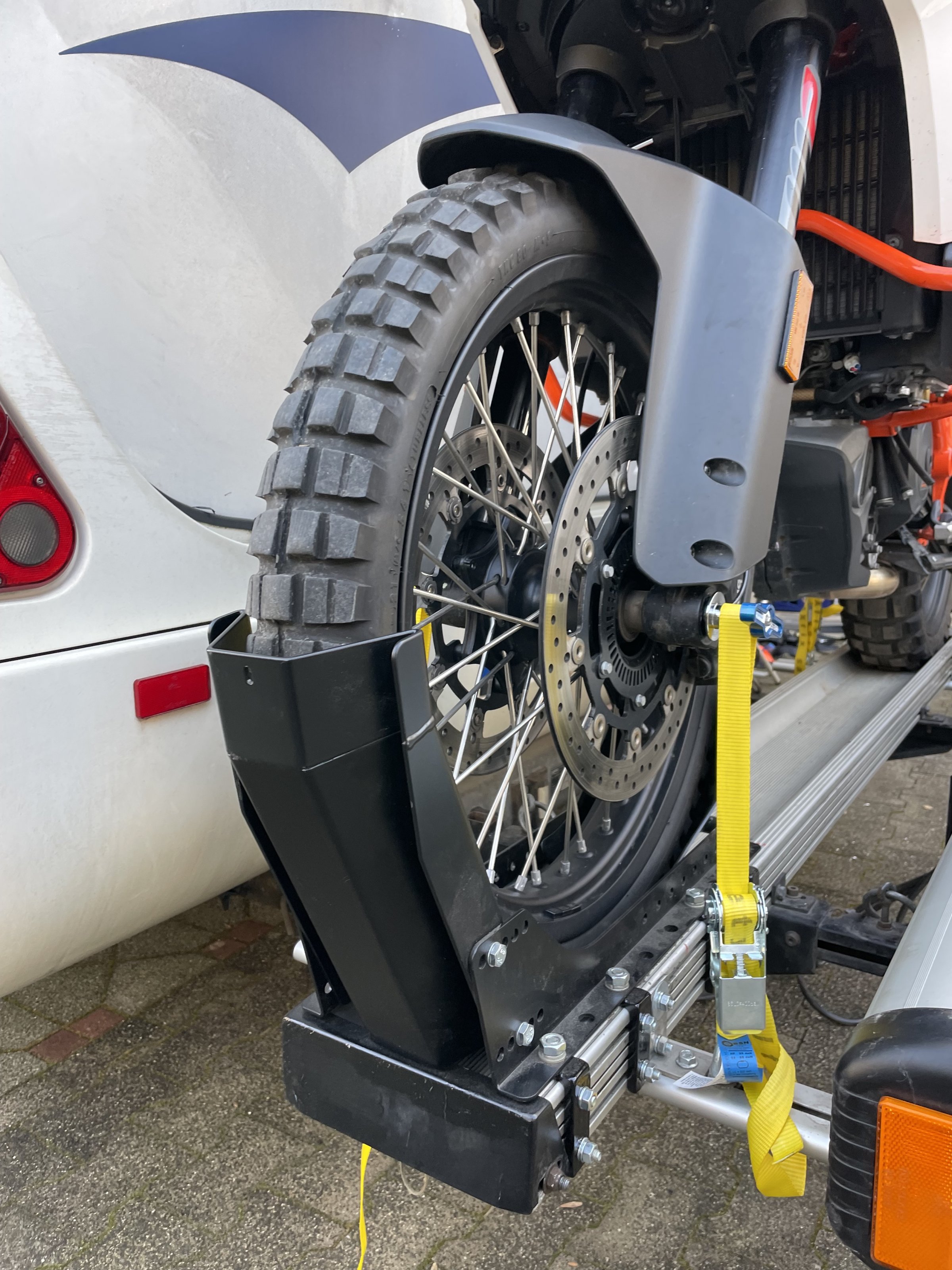

Die Wippe hatte ich vorher nicht, und hab sie jetzt nur angeschraubt, damit das Moped schon mal "feste" steht wenn ich es drauf fahre und es dann entspannt befestigen kann.
Also, AXfix und Seitenträger reichen nach deiner Aussage nicht, um es möglichst sicher zu befestigen. Leider habe ich aber keine Möglichkeit es seitlich abzuspannen.
Was würdest du mir empfehlen, wie ich das Moped noch zusätzlich sichern sollte?
Würde es ausreichen sie zusätzlich über den Stützbügel etwas in die Federn zu ziehen? Oder besser über die untere Gabelbrücke? Es geht leider nur nach unten, niemals seitlich, wie bei jedem Heckträger.
Ich häng mal noch Fotos an, für einen besseren Überblick der Möglichkeiten.

Vielleicht gibt es die Alu-Profilschienen in etwas längerer Ausführung. Ggf. auch zusätzliche Profilschienen.
Nach dem Foro sieht es so aus, dass da nach vorne und hinten (Fahrtrichtung WoMo) noch gut 10-15 cm Platz ist.
Die Halter für die Profilschienen sind auch verschiebbar.
Damit ergeben sich ggf. zusätzliche Zurrpunkte und die Stabilität bei pos./neg. Beschleunigung des WoMos kann durch einen anderen Abspannwinkel erhöht werden.

@try.v.dan Denkfehler.Du kannst nicht einfach durch die Hohlachsen zurren.Die seitlichen Kräfte können nicht aufgenommen werden.Das ist bei Eil Zurr und co. der Fall.

Wenn ich mir die Bilder anschaue, dann würde ich versuchen die orangenen Gurte am Sturzbügel über Kreuz, sprich diagonal auf die jeweils andere Seite zu spannen. Ob du dafür genug Platz hast und es kein Fummelkram wird, musst du selber ausprobieren.

so mache ich es auch.Eil zurr hinten und vorne die untere Gabelbrücke.Da hat man
die höhere Abspannug erledigt und hantiert nicht mit Schrauben rum.

Die orangenen Gurte helfen schon mal, unten noch weiter außen angeschlagen wäre natürlich noch besser.
Unten durch über Kreuz wird nichts bringen
