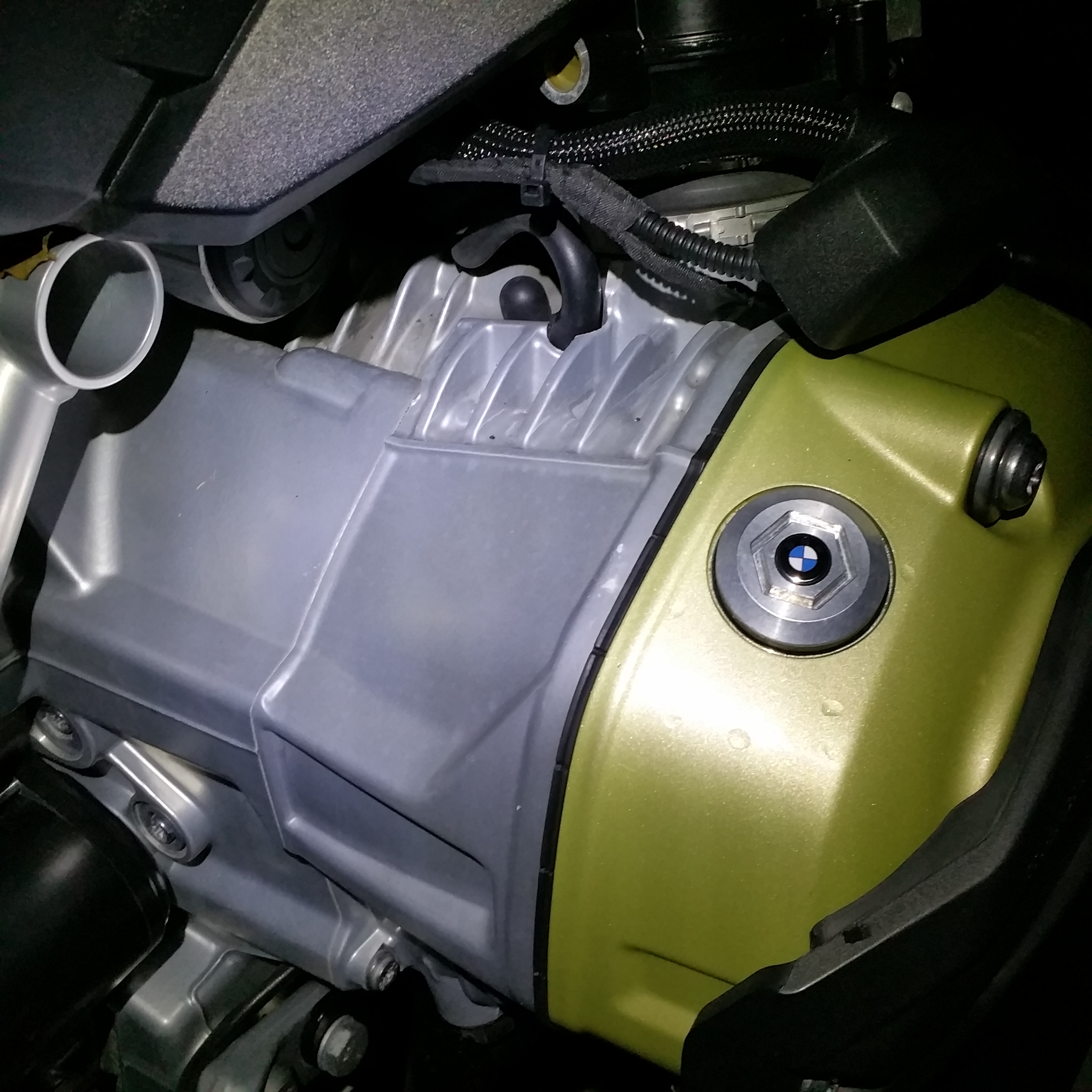

Und was ist mit dem Gummistopfen oben am rechten Zylinder?(hinter dem Stecker) Ist der fest drin?

kannst du mal ein Bild einstellen (vom ominösen Stopfen)?

Hab jetzt leider kein Bild aber den siehst Du sofort. Oben direkt auf dem rechten Zylinder hinter dem Stecker. Wenn Du da ein Loch siehst dann fehlt der Stopfen. Wenn er fehlt, dann geht die Maschiene immer aus sobald Du das Gas wegnimmst. Mein Bekannter hatte öfter ein lautes Knallen und die Maschiene war aus und irgendwann war auch der Gummistopfen weg.
Gruss Lars
Meinst Du was hier von?

Haha, das ist der Stopfen fuer den Anschluss der Unterdruckmessung, wenn der fehlt, zieht das Ding falsche Luft.
