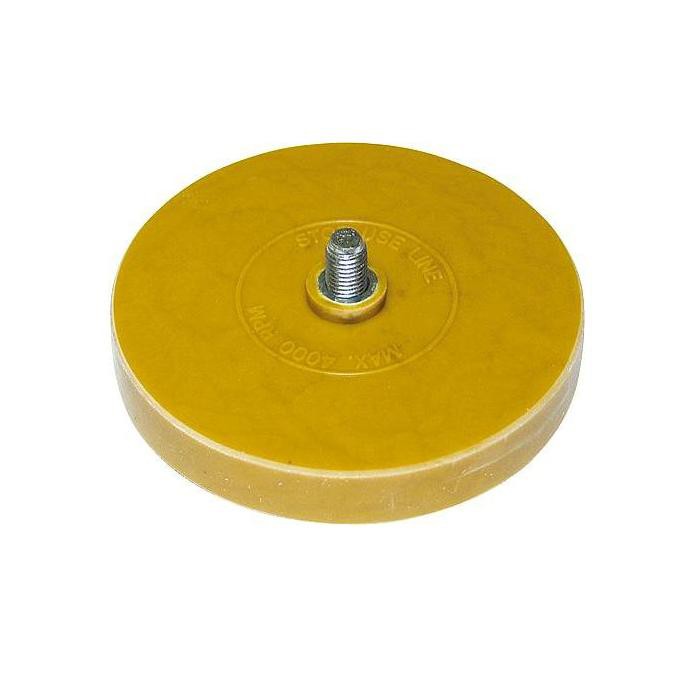

ich werfe noch den guten alten Folienradierer in den Raum.
Gibt keine Kratzer und nimmt fast zu 100% den Kleber gleich mit.
Bei uns erfolgreich im täglichen Einsatz!

Noch nie gesehen, so ein Ding. Kommt das in eine Bohrmaschine und wird wie eine Schleifscheibe verwendet?

Rischtiisch.
Aber wie ein Vorredner schon schrub. Das ganze mit Gefühl und nicht minutenlang auf einer Stelle sonst freut sich der Lackierer...

Die alten Klebstoffreste lassen sich wirklich gut und schonend mit WD 40 entfernen. Mit Lappen auftragen etwas einwirken lassen und abputzen.Einfach Mal ausprobieren.

ich sehe es mit Grausen! Besteht da, bei entsprechender Vorsicht, keine Gefahr für den Lack?
Ich hätte Sorge dass mich gleich das blanke Blech angrinst... Und etwas abrasiver als eine Politurscheibe aus PUR-Schaum wird es sein müssen.

keine angst, die gummischeiben funktionieren sehr gut, haben wir damals auch auf arbeit benutzt um kleber von alten zierleisten zu entfernen, danach einfach mit ein bissel politur drüber und fertig.
MfG Gärtner
Moin Guido.
Gefahr besteht natürlich. Wenn man hirnlos (heutzutage üblich), an die Sache rangeht.
Ansonsten funktioniert es wunderbar und ohne Schäden.
Grüße Volker

dann muss ich das mal an einem lackierten und beklebten Stück Blechabfall probieren...
