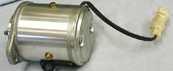

Der Hallgeber sitzt vorne unter dem Stirndeckel in der "großen runden Dose" und verarbeitet ein Signal damit zum richtigen Zeitpunkt gezündet wird, verstellbar durch verdrehen der "Dose" -> Zündimpulsgeber.
http://www.kempmann.com/Neuteile/Elektrik/Hallgeber.JPG
