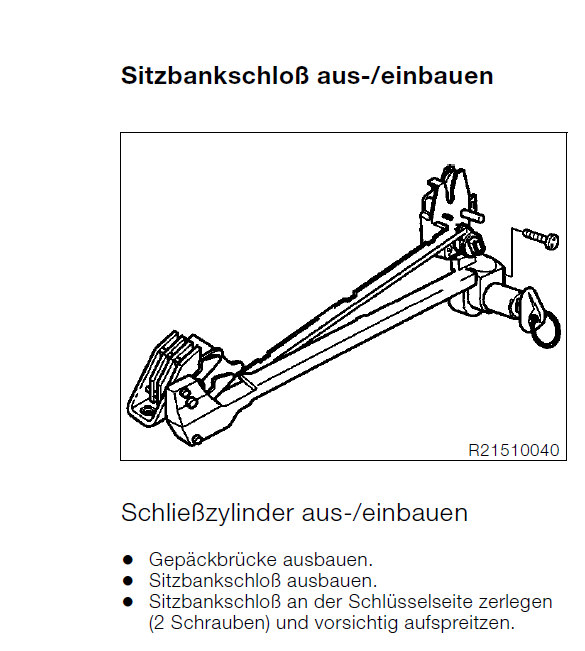

Hallo Gemeinde,
habe mir kürzlich eine 1150 GS (Bj.2000) zugelegt (ich stelle mich später noch vor) und beseitige gerade die Sünden des Vorbesitzers.
:mad::mad::mad:
Ein Problem ist, dass der Schlossbügel der Soziussitzbank nicht in den Haken der Sitzbankverriegelung einrastet.
Da fehlen 10-12 mm ! Ich vermute, es wurde ein falscher Schlossbügel verbaut.
Kann mal rasch einer die Länge des Schlossbügels messen (von Unterkante/Auflagefläche auf der Sitzbank bis Oberkante) ?
Vielen Dank vorab !!!

Harald,
ich vermute eher, daß der Schloßmechanismus abgebrochen ist. Nimm mal beide Sitzbänke ab und check das lange schwarze Kunststoffteil mit dem Schloß und den Haltern. Das bricht gerne mal dort, wo es am Rahmen befestigt ist ab. Kann man aber per Kabelbinder wieder befestigen.

Der Schlossmechanismus ist unbeschädigt und funktioniert einwandfrei.
Hat nicht vielleicht doch jemand das Maß des Schlossbügels für mich ?

Hallo Harald,
der Bügel hat von der Auflage bis zur Oberkante ganau 42 mm. Die Bügelstärke im oberen Bereich ist genau 6 mm.
Kommst Du damit klar? Sonst melde Dich.

Hi
und ich vermute auch das da ein Bruch drin ist und der jetzt tiefer hängt.
Sieht man erst wennn man was wegbaut und dann sieht man auch wo der Kabelbinder hin muß.

Ich hatte die gesamte Schlosskonstruktion schon mal raus und keinen Defekt gefunden, werde aber nochmal kontrollieren ...

Hallo Harald,
ich hatte auch das Problem das der Soziussitz nicht einrasten wollte.
Das Problem:
Ich hatte die Halteböckchen des vorderen Sitzes wegen Stoßdämpferwechsel ab und hab sie einfach irgendwie wieder raufgeschraubt.
Da fehlten aber die entscheiden Millimeter für das Einrasten der Soziusbank.
Nachdem ich die Böckchen nachjustiert habe, gings wieder.
Vielleicht liegts ja daran.
Gruß, Olli

Nach erneuter, eingehender Kontrolle habe ich einen winzigen, kaum erkennbaren Riss am Ansatz des langen schwarzen Gehäuses gefunden. Erstaunlich, was damit trotzt fester Schraube an Spiel am Schließmechanismus war. Ein Kabelbinder hält die Sache jetzt an Ort und Stelle. Allerdings muss man den Soziussitz immer noch mit einem trockenen Handkantenschlag zum Einrasten überreden.
Aber damit kann ich leben.
Vielen Dank für Eure Hilfe !!!
Harald

Na also . Ende gut-alles gut!
Den Handkantenschlag muß ich bei meiner Rück-Bank auch machen und da ist nichts gebrochen. Scheint also normal zu sein.
