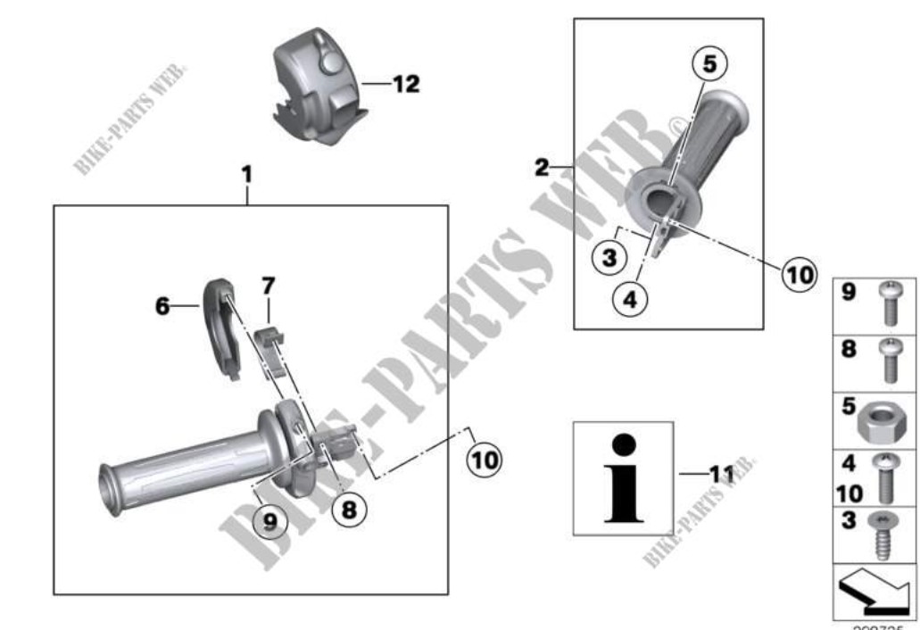

Irgendwie bekomme ich den li Heizgriff nicht runter :help:
Die durchgehende Schraube Nr 4 ist klar.
Müssen die kleinen Torx in der Armatur auch raus?

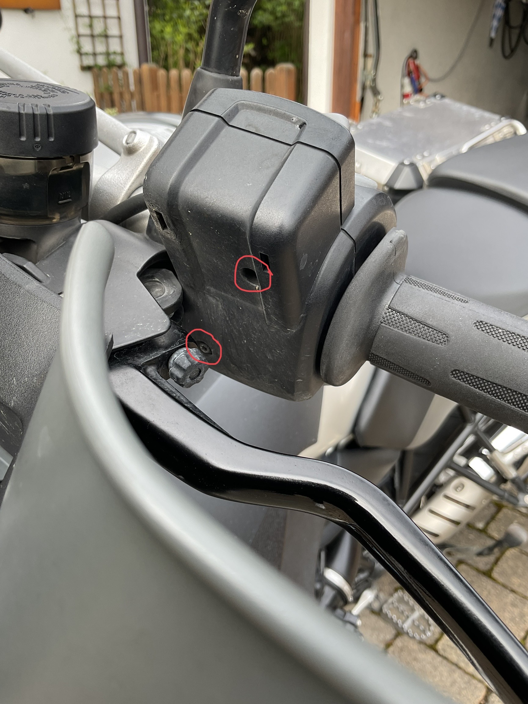

Handschutz demontieren, dann die rot markierten Schrauben raus - Deckel abnehmen und Steckverbinder lösen.
Schraube Nr.4 raus und dann sollte es gehen.

danke,
an die obere der Beiden kam ich nicht so richtig heran 👍
Dann war ich ja auf dem richtigen Weg.
Ist zwar nur ein Wackelkontakt, aber ich schaue gerne nach, bevor ich tausche :daumen-hoch:
