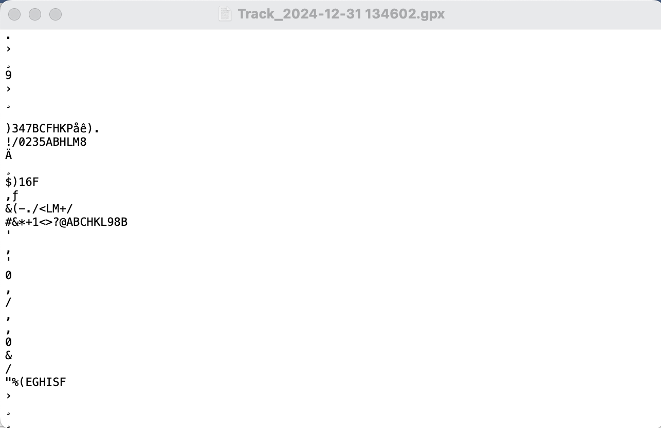

Die Datei ist entweder beschädigt, oder eine ganz andere Datei wurde als GPX Datei bezeichnet.
GPX ist ein XML Format, textbasierend, und kann normalerweise mit jedem Texteditor geöffnet und bearbeitet werden.
Die Datei hier ist irgendein Binärformat:
Damit kann natürlich kein GPX- oder Navigationstool was anfangen.
Vielleicht wurde die Original-Datei gepackt (".zip"), ich vermute aber, dass irgendwo beim Umkopieren was beschädigt wurde.
Übrigens spricht auch schon die Größe der Datei, knapp 3 MB, für eine Binär-Datei, eine GPX-Textdatei ist normalerweise nur ein paar -zig bis wenige 100 kByte groß.
So scheint es zu sein, der Inhalt genügt jedenfalls nicht dem GPX-Format. Im Text findet man u. a., eine sehr große Liste von Domainnamen mit Schwerpunkt Japan, Teile von Fehlermeldungen und andere Fragmente.

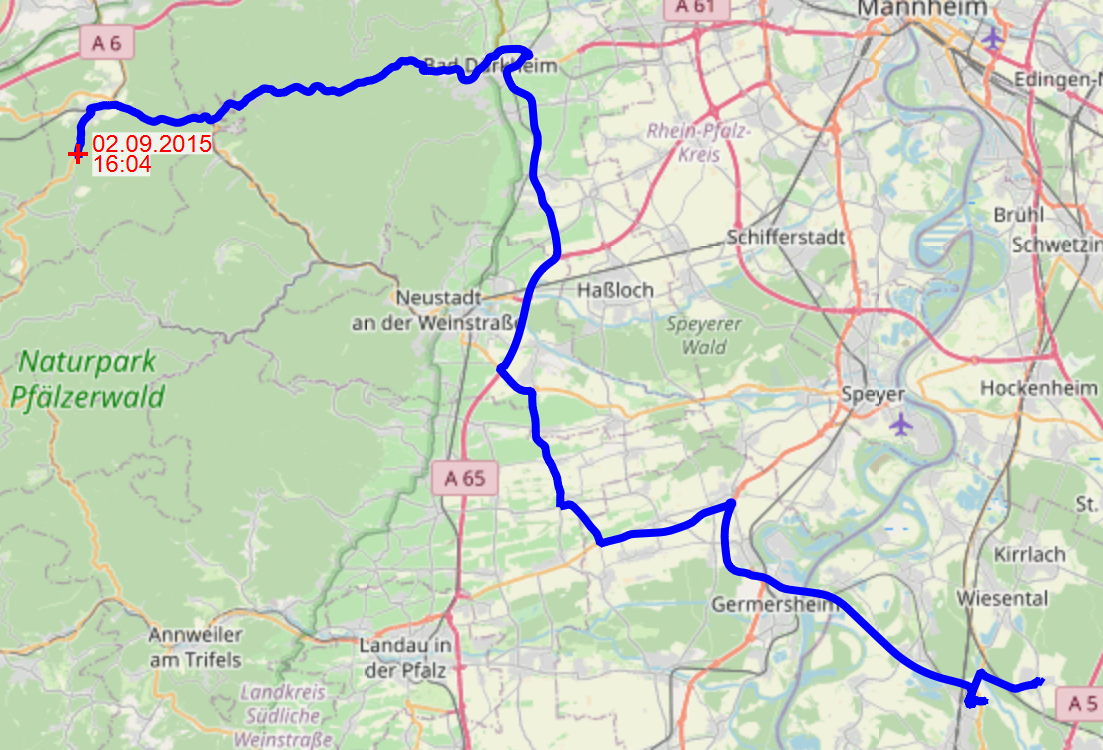

Aber ganz am Ende dann doch noch ein unvollständiger Track, den ich extrahiert und mit Bestandteilen einer korrekten GPX-Datei vervollständigt habe. Das Ergebnis wird von Basecamp angenommen und kann vielleicht verwendet werden.
Datei habe ich mal angehängt.
Sind 90 km aus 2015. Vielleicht findest die ursprüngliche, unbeschädigte Datei noch in Deiner Datensicherung.

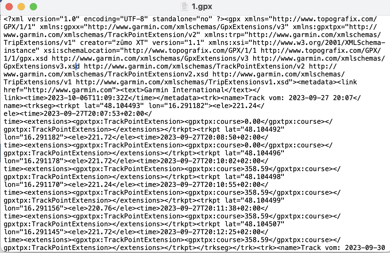

Das kann ich nicht bestätigen. Die GPX-Dateien der Track-Aufzeichnung meines Zumo XT sind auch ungefähr 3 MByte groß.

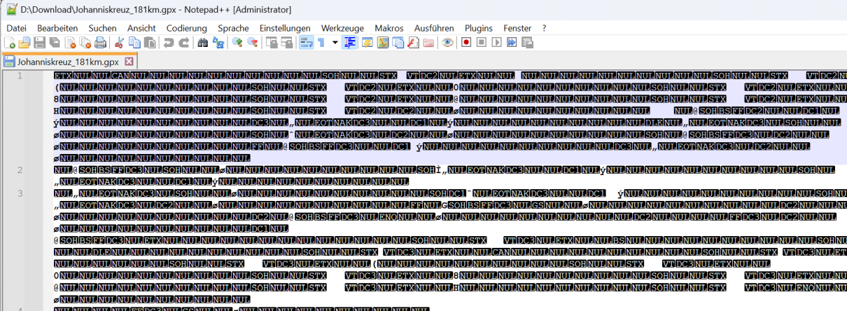

Mit der Datei stimmt definitiv etwas nicht.
Wenn du ganz ans Ende scrollst, dann findest du zwar typische Elemente einer .GPX Datei
z.B.
<trkpt lat="49.437812967225909" lon="7.939476985484362">
<ele>249.59999999999999</ele>
<time>2015-09-02T16:09:54Z</time>
Aber davor finden sich zahlreiche Zeilen, welche mit _ZN... beginnen. Diese sind typisch für C++ Programme und gehören nicht in eine GPX Datei. z.B:
_ZN13QSignalMapper3mapEP7QObject _ZN13QSignalMapper3mapEv
Irgendjemand oder irgend ein Programm hat die Datei verändert. Als GPX Route ist sie nicht mehr brauchbar. Und ich würde sie nicht ausführen - könnte ein Virus sein (ist aber nur eine Vermutung).

… na das stimmt nicht so ganz. Und warum nicht:
  • eine GPX kann zum Beispiel einen Track, eine Route und Garmin-Extensions enthalten und kann dann ganz schnell über 1MByte groß werden.
  • Eine GPX kann mehrere Routen enthalten oder auch mehrere Tracks. Auch hier ist es schnell möglich 1MByte zu überschreiten, insbesondere wenn noch Extensions enthalten sind.

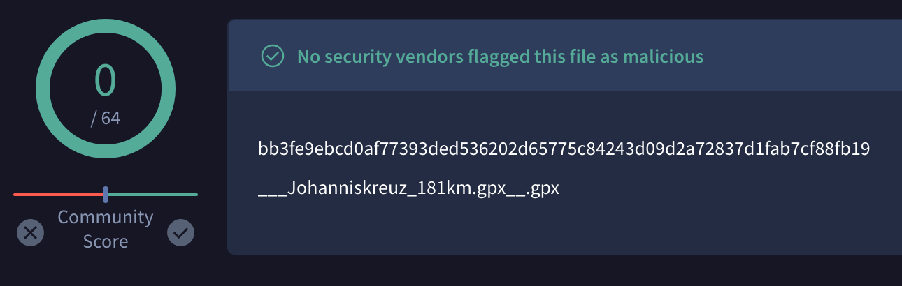

Ich bin mal aus Neugier auf die Datei losgegangen (auch erst bei Virustotal und auf dem PC überprüft), und zwar ganz "klassisch", nur auf Textinformationen aus mit dem Unix-Kommando "strings" (Auch in den Windows "Sysinternals" enthalten).
Die Ausgabe habe ich in eine Textdatei umgeleitet. Neben jeder Menge kryptischem, unlesbarem Zeugs finden sich tatsächlich Bruchstücke aus (mindestens) einer ausführbaren Datei, Hinterlassenschaften von Windows, vom Gnu-GCC etc. Das habe ich aus Mangel an Interesse und Kenntnissen links liegen lassen und mich auf die ca. 4000 Zeilen tatsächlicher GPX Information am Ende der Ausgabe gestürzt. Da war auch nicht alles drin, der normale Beginn einer GPX Datei fehlt, es ging irgendwo mit <trkpt> los, dann ca. 4000 Zeilen Trackpunkte.
Den Header habe ich dann funktionsfähig ergänzt und das kam dabei raus:
Falls noch von Interesse, die GPX Datei hänge ich mal hier an als "Test1.gpx". Wie gesagt, das ist nur der Rest, den ich lesbar machen und darstellen konnte.
