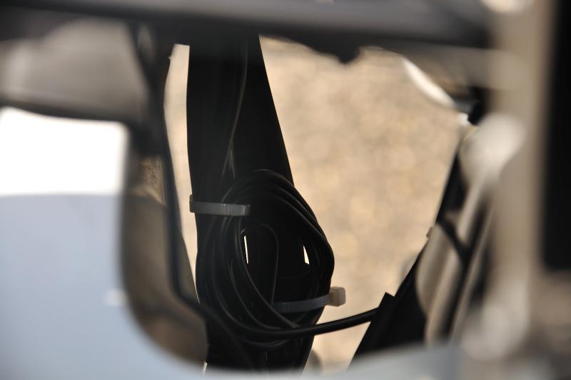

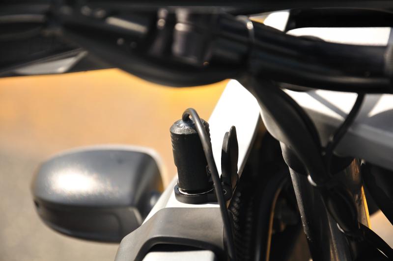

Um das hier abzuschließen. Fahre jetzt seit knapp 5000km mit folgendem Setup.
- Touratech Halter direkt an Lenkerstrebe. Vorteil: Hält Bombenfest und sicher. Nachteil: Etwas weit unten aus dem Blickfeld. Denke das werd ich irgendwann noch "Höherlegen".
- Garmin Netzteil bei Amazon gekauft (14€), Kabel abgeschnitten und an den
- Bordnetzstecker (7€) angelötet. Mit Heißkleber innen abgedichtet. Selbst nach stundenlager Regenfahrt gab es keine Probleme.
- Kabel hab ich lange gelassen und unter der Verkleidung mit 2 Kabelbinder fixiert. Falls ich das ganze eventuell noch einmal umbauen will ist genug Reserve vorhanden.
Gruß Martin

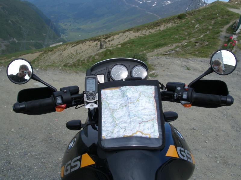

Hallo Martin,
seinerzeit hatte ich an meiner ADV den TT-Halter direkt an die Mittelstrebe mit der vorhandenen Schelle geschraubt, s. Pic. Stromversorgung erfolgte über das Bordnetz mit Steckdosensteckerkabel.
Bei meinen aktuellen Motos gibt es keine Mittelstrebe mehr und so habe ich es mit einem RamMount montiert. Dadurch ist es noch günstiger zu positionieren.

Der TT-Halter ist ideal mit dem RamMount zu kombinieren, da er bereits die erforderlichen Bohrungen für die Montage der Kugel hat.

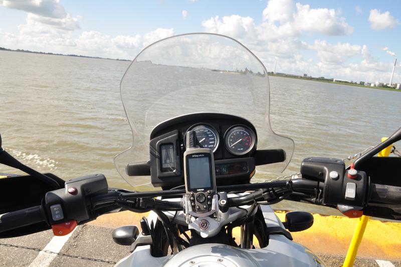

Moin
du kannst dir das ganze auch bei mir live anschauen,
ich bin der mit dem RamMount und dem Halter von TT;).
