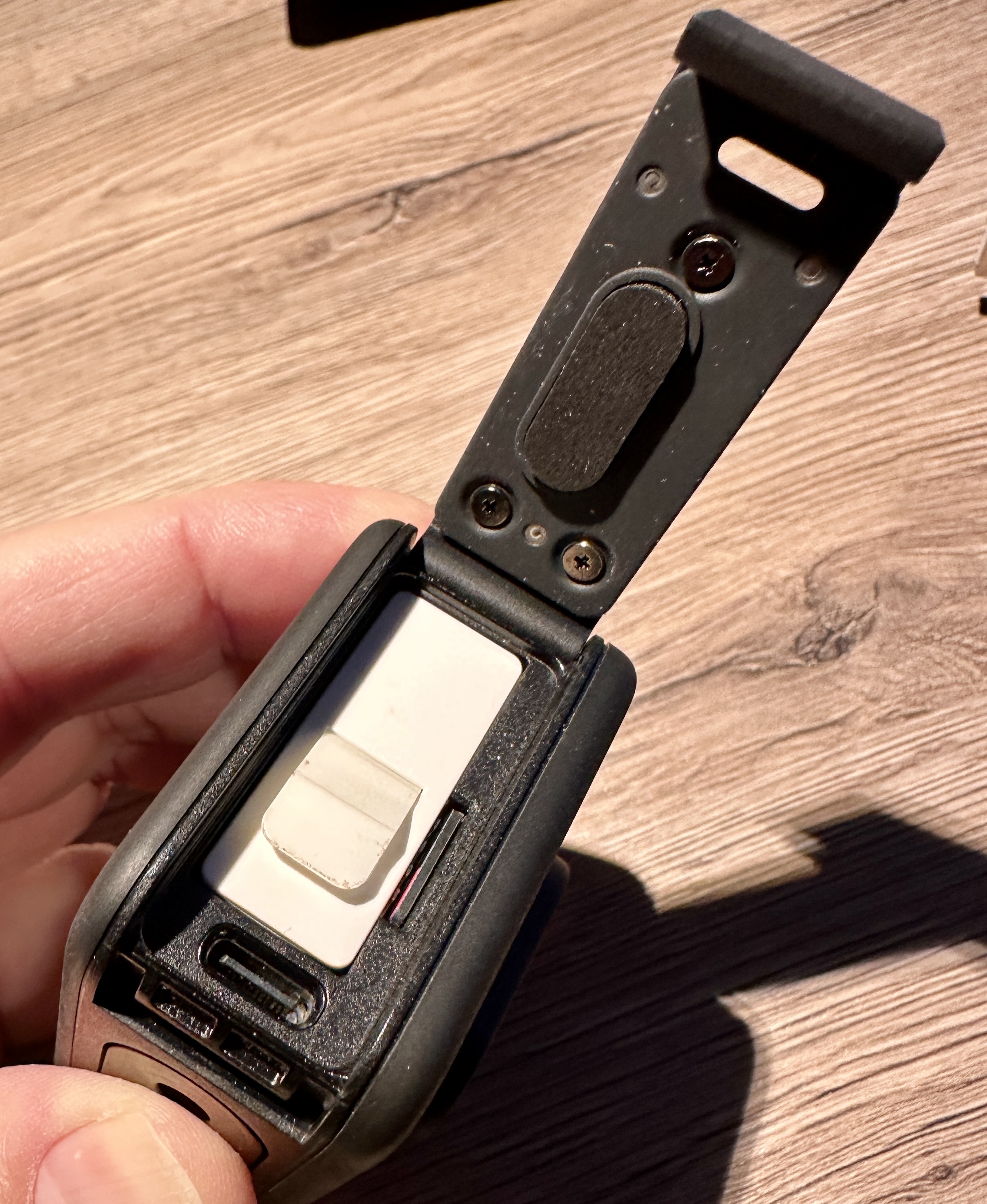

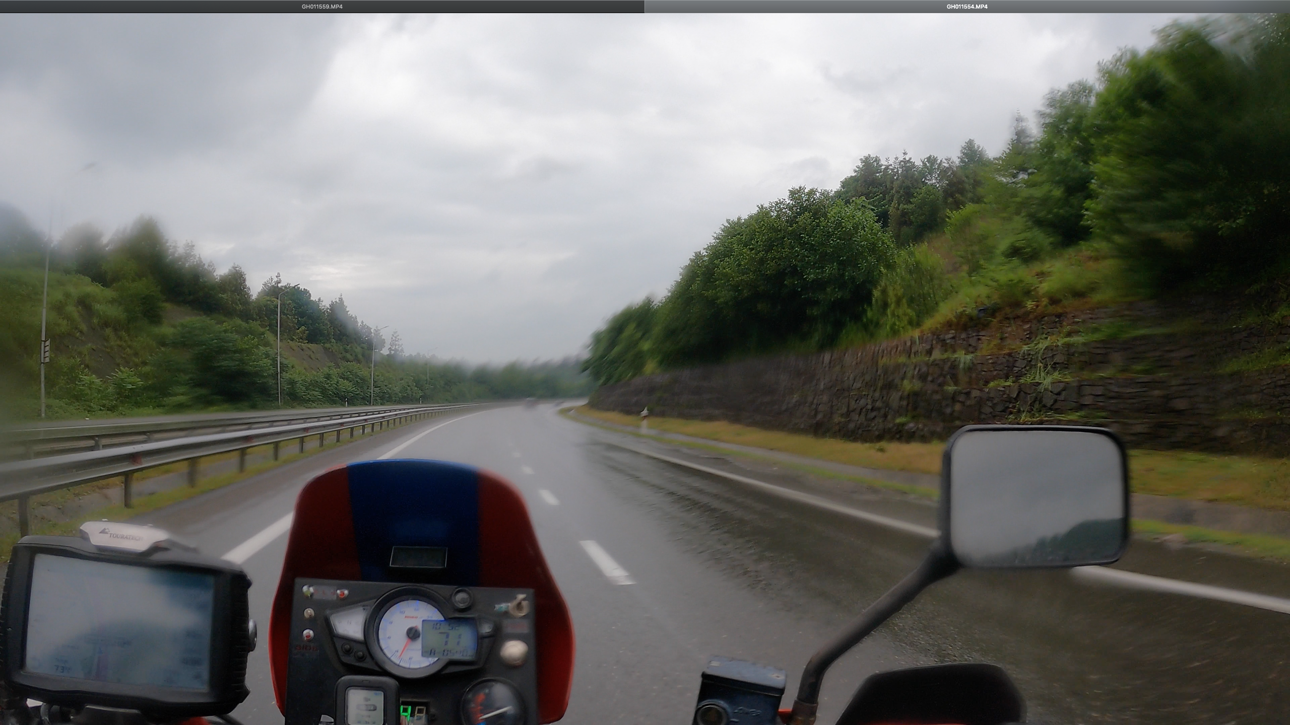

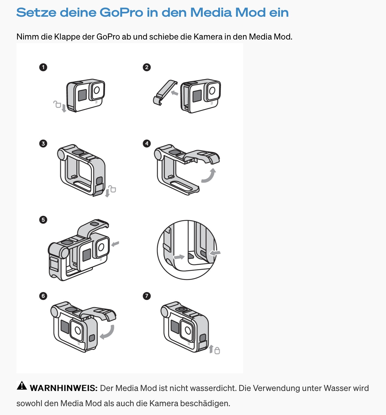

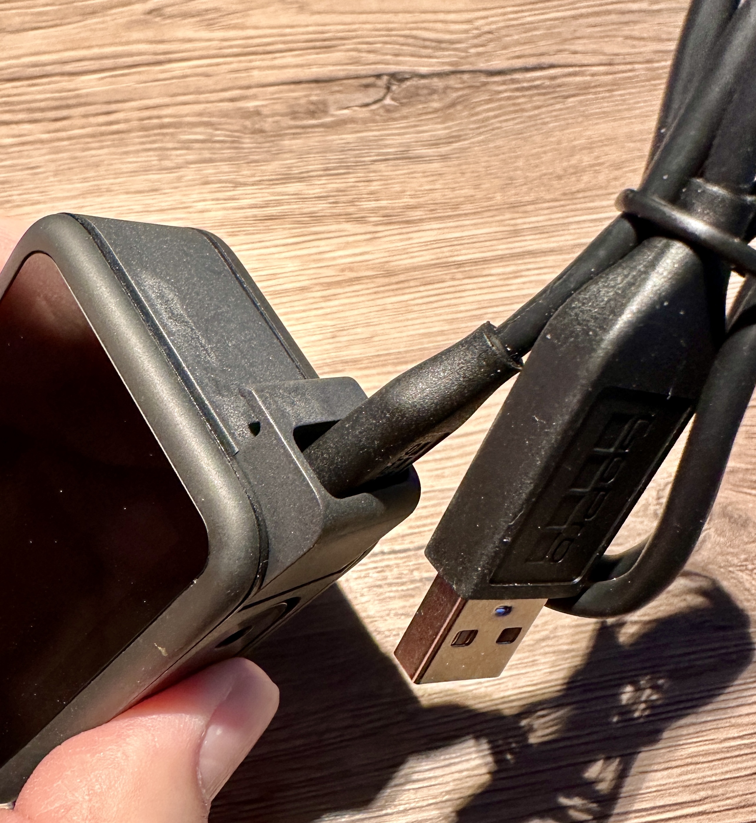

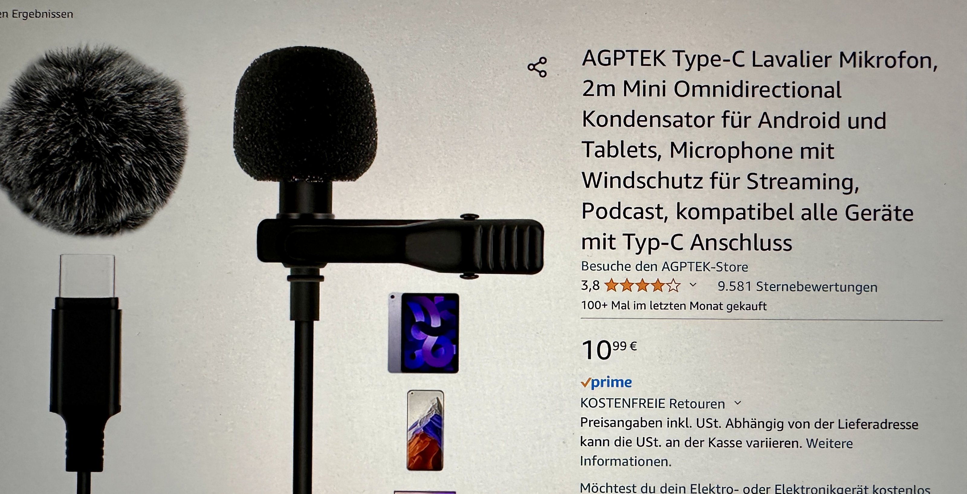

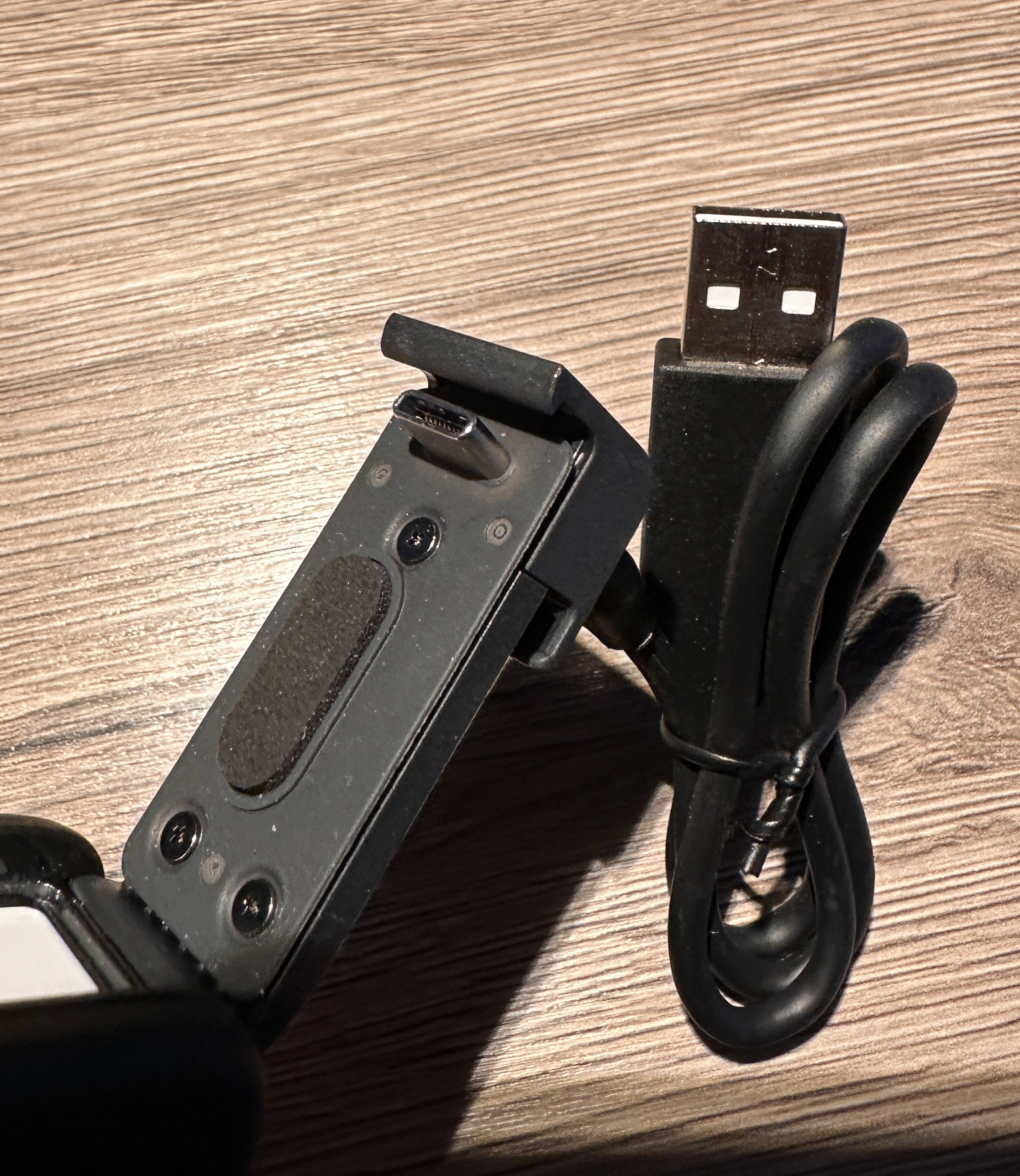

Hallo
Ich habe sowas in Verwendung.
Gopro Hero 9 mit Mediamod und einem Lavalier Mikro.
Zusätzlich habe ich noch eine externe Stromversorgung über Powerbank und USB C Kabel.
Ich bin damit im krassen Regen gefahren (oft), und es funktioniert.
Man muss aber sagen, das es offiziell nicht wasserfest ist (also der Mediamod, die Hero schon)
Aber ich bin wirklich viel im Regen gefahren, kein Thema.
Das Lavalier habe ich fix im Helm verbaut, kurzes Kabel mit Stecker gelötet und angesteckt

Hallo
Danke Dir🙏🤩.
Das hilft mir erst einmal sehr weiter.

Mittlerweile gibt es ja kleine Lavalier Mikros mit direktem USB-C Stecker.

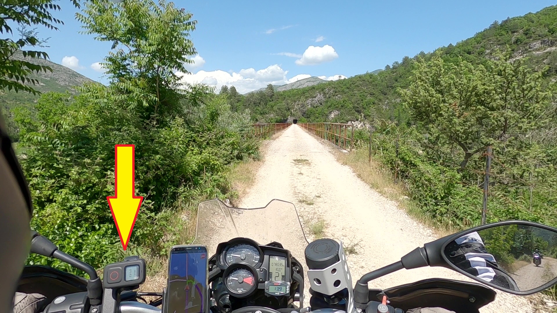

Ich bin gerade am Erfahrungen sammeln und für das nächste YouTube-Video heute Morgen extra früh aufgestanden, um bei low light mit der GoPro und dem Sena zu filmen.
War aber nix, da die GoPro etwas "zu tief" eingestellt war und man den Horizont nicht sieht🤪. So ein Mist, dann hätte ich auch länger schlafen können... 😉
Eben genau darum benutze ich die App auf dem Handy das in der Navihalterung steckt, so kann ich beim einschalten sehen was die Kamera filmt. Keine Ahnung ob es sowas für die GoPro gibt, ich denke aber schon.
