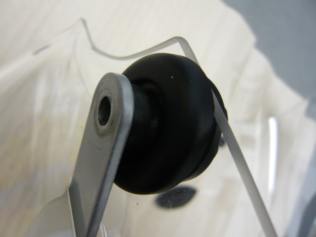

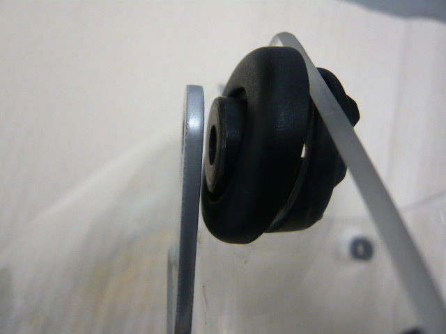

wollte soeben die Scheibe montieren.

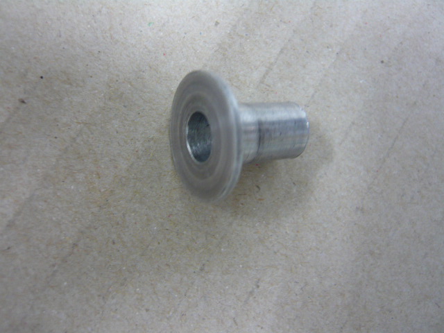

Muß eigentlich die Führungshüle (original) mit verbaut werden?
Die bekomme ich ja garnicht mit rein. Es sei denn ich würde wohl die langen Givi Schienen nochmal abschrauben.
Der Abstand ist viel zu gering.

Hallo Heike,
ja die Führungshülle muß mit verbaut werden. Sie wird durch die beiden schwarzen Kunststoffscheiben geführt. Danach kommt der Halter der Scheibe, zum Schluß wird die Schraube eingeschoben. Einfach nochmals probieren.
Nicht vergessen, die innenliegende Mutter muß sich in die Führungsnut schieben, sonst paßt die Kontermutter nicht mehr drauf. Viel Erfolg...
