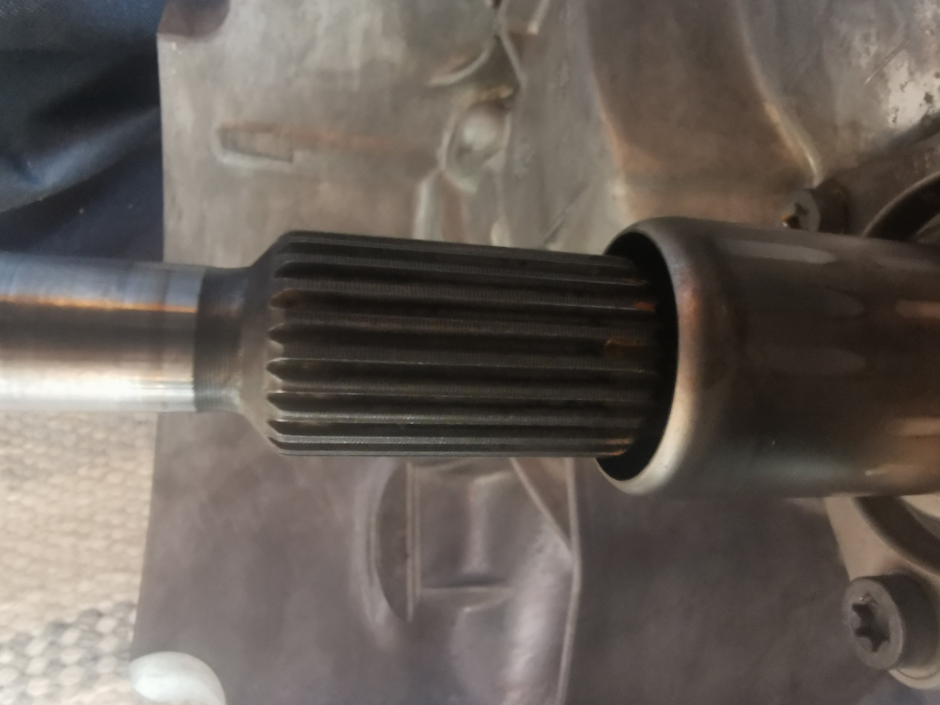

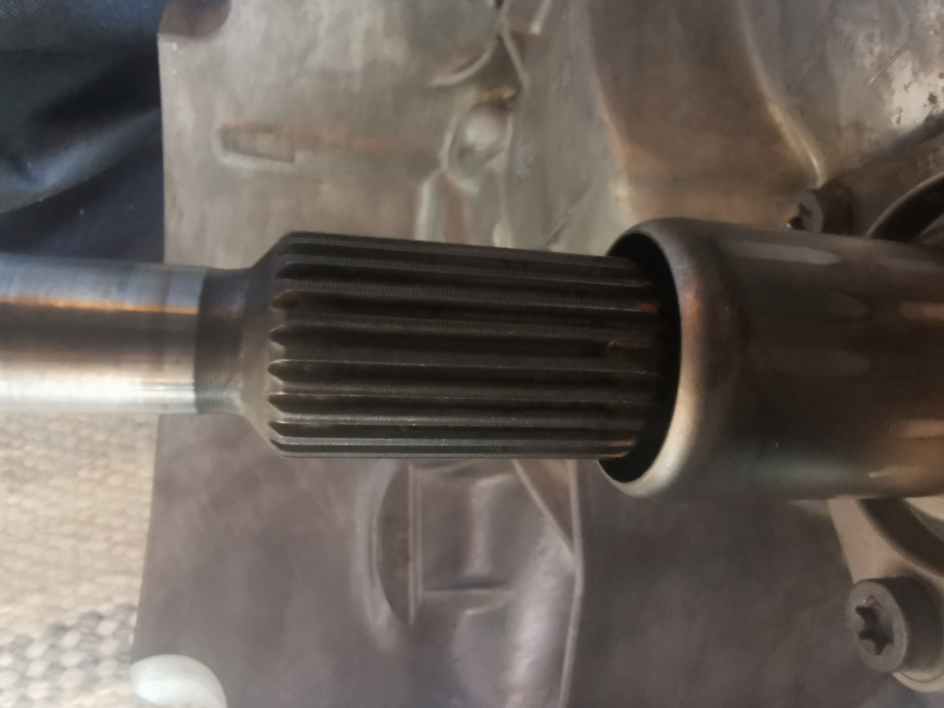

Servus zusammen,
ist die Abnützung der Verzahnung an der Getriebeeinganswelle in der Toleranz?
Laufleistung ist 150000km.
Gruß Matthias

Hi
Sorry, aber die Welle ist Schrott.
Es gibt hier keine Toleranzen.
Bin auch gerade am Schrauben und so sieht als Beispiel die Welle eines A4 nach 270000 km aus...

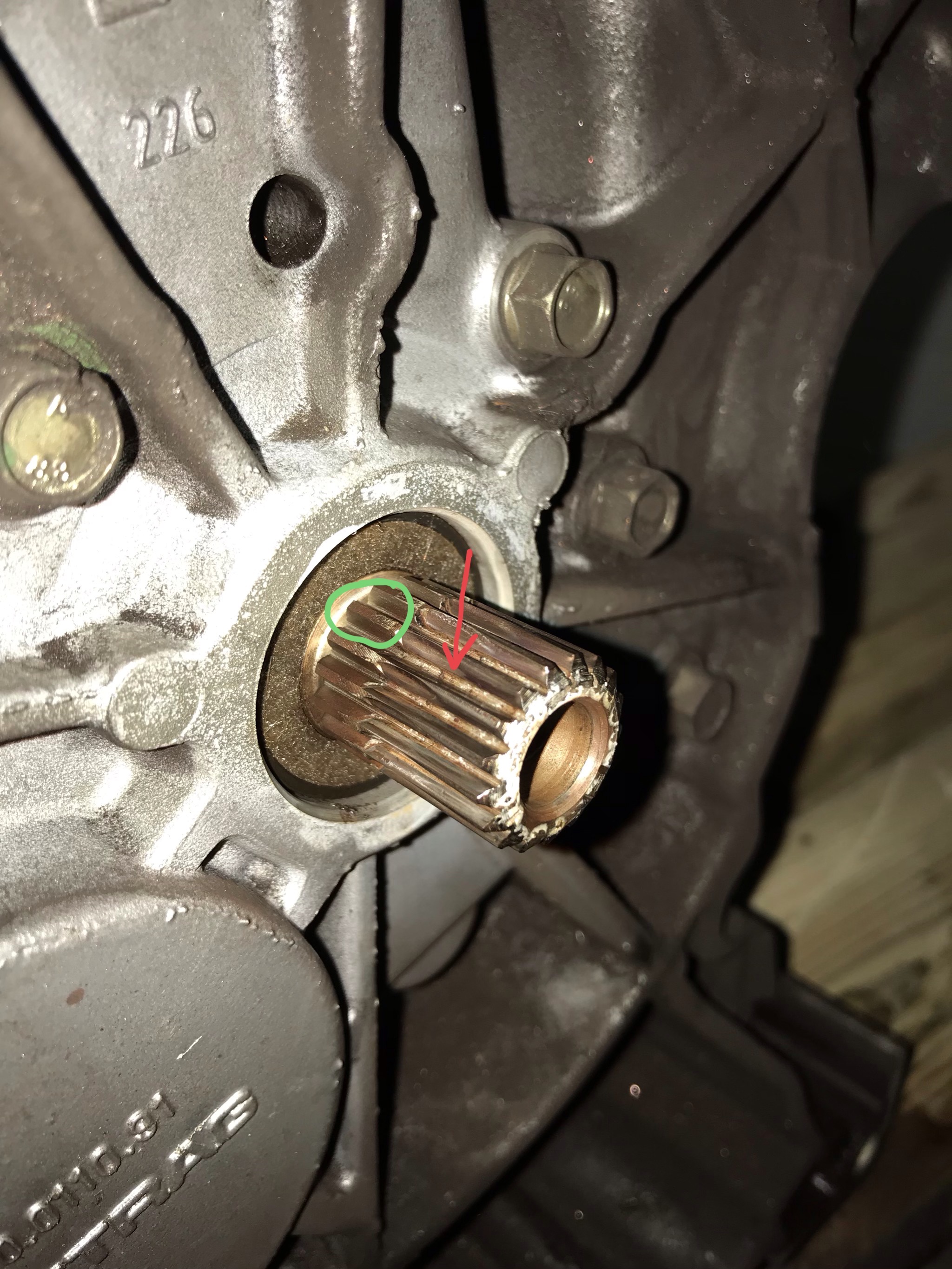

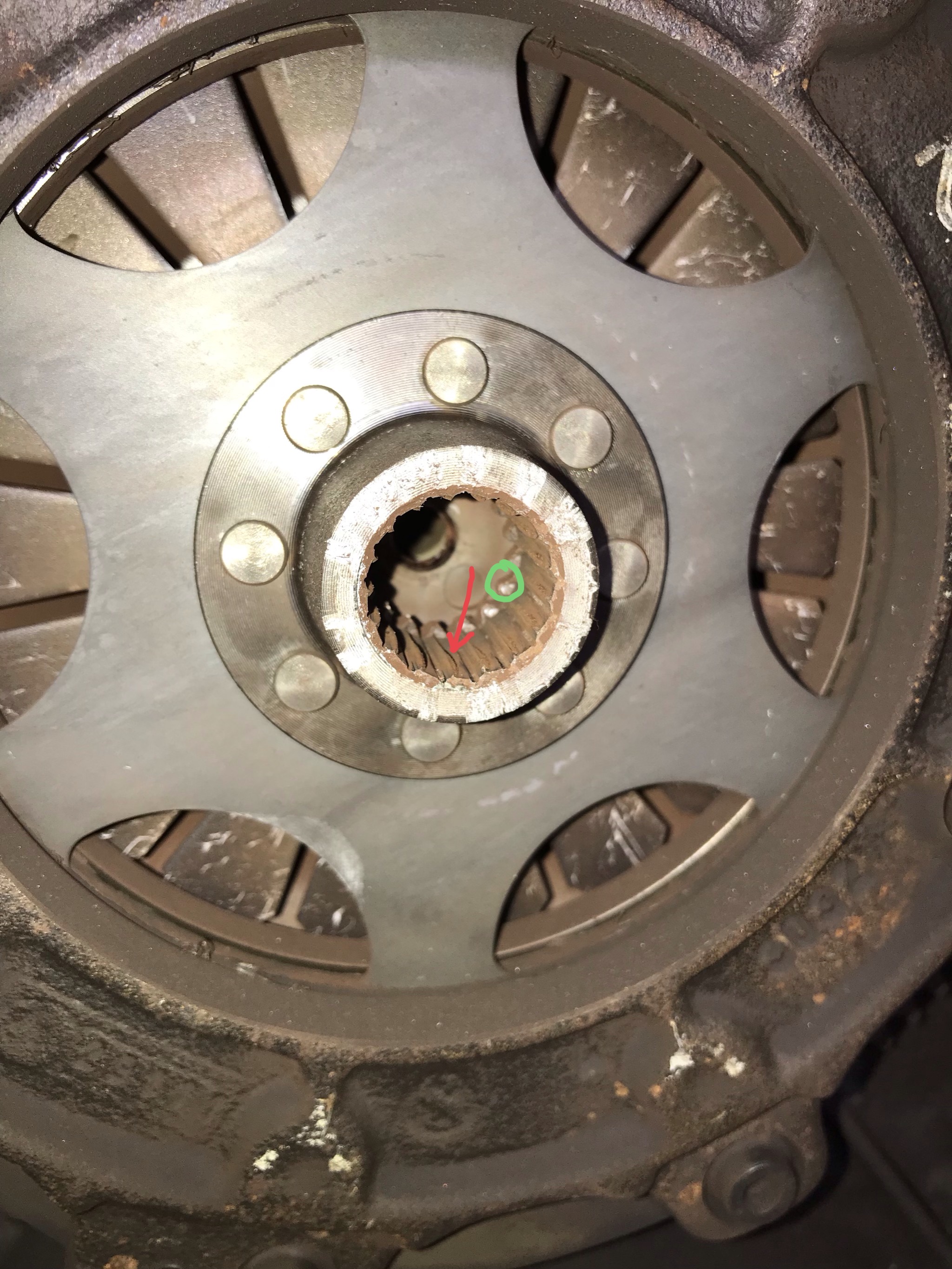

Weißt Du zufällig, ob noch die erste Kupplung drin ist?
Verschleiß kommt gerne erst bei der 2. Scheibe, weil es doch soo gute und viel billigere Fette dafür gibt anstatt des originalen Staburags...

Ich tausche gerade die erste Kupplung.
Gruß Matthias

Ich hatte schon einige Getriebe vor Augen. Allerdings mit deutl. weniger Laufleistung als die 150 TKM.
Wenn die Verzahnungen so aussahen wie im obigen Bild, dann waren sie meist furxtrocken und nicht mehr mit 1. Kupplung.
Und wohl mit "anderem" Fett geschmiert.
Hingegen sind an den Wellen noch fast immer die typ. weißen Rückstände vom Staburags vorhanden, wenn's noch die 1. Kupplung ist. Und dann sind die Verzahnungen meist auch noch intakt.
155 TKM bei erster Kupplung hat meine eigene ADV auch zu bieten.
Hoffe, das hält noch ne Weile.
An der Belagsdicke fehlt jedenfalls nicht viel.
Die gezeigte Welle würde ich auch nicht mehr verbauen.

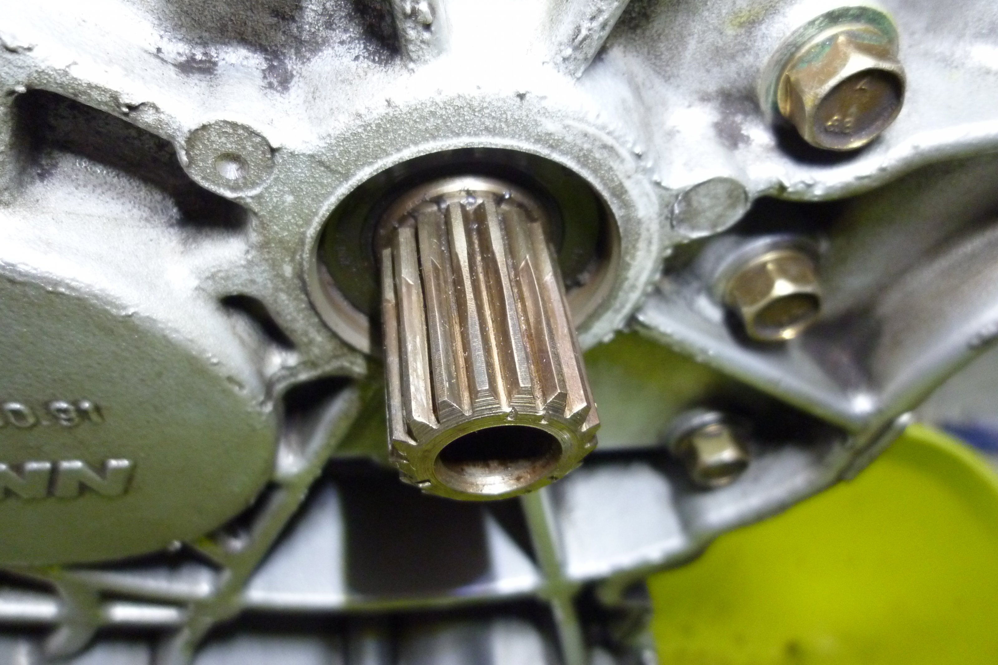

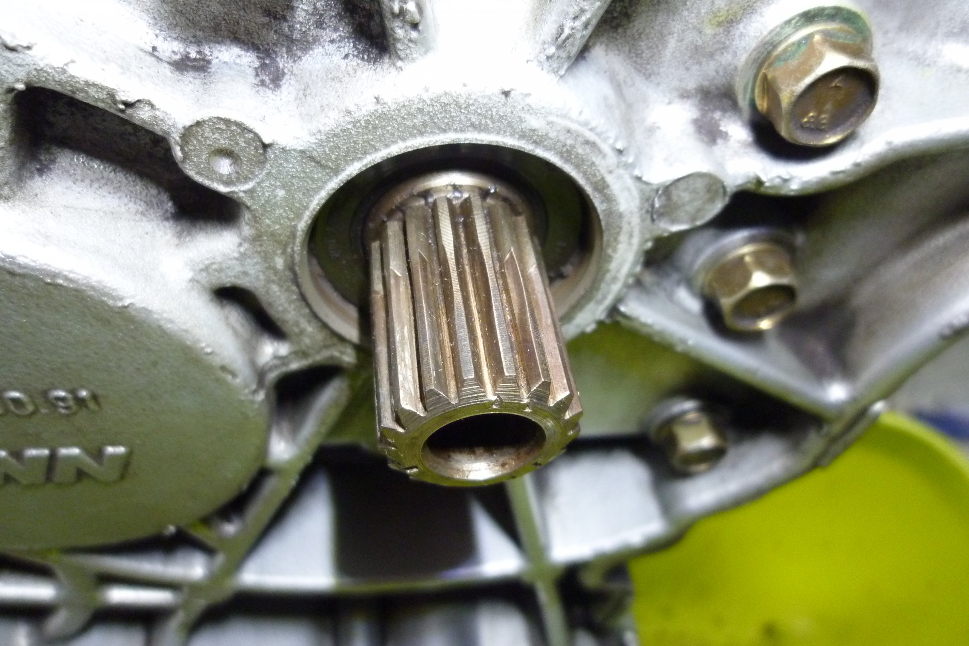

Ich glaub, ich würde eine neue Kupplung einbauen (natürlich gut geschmiert) und fahren. Das Getriebe kann dann im Winter raus und zum Bonner.
