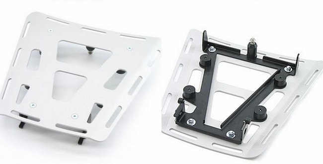

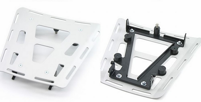

bei Hattech gab´s/gibt´s eine, die wurde anstelle des Soziussitzes eingeklickt. Alternativ kannst ja auch einen originalen
anstelle des Sitzes montieren.

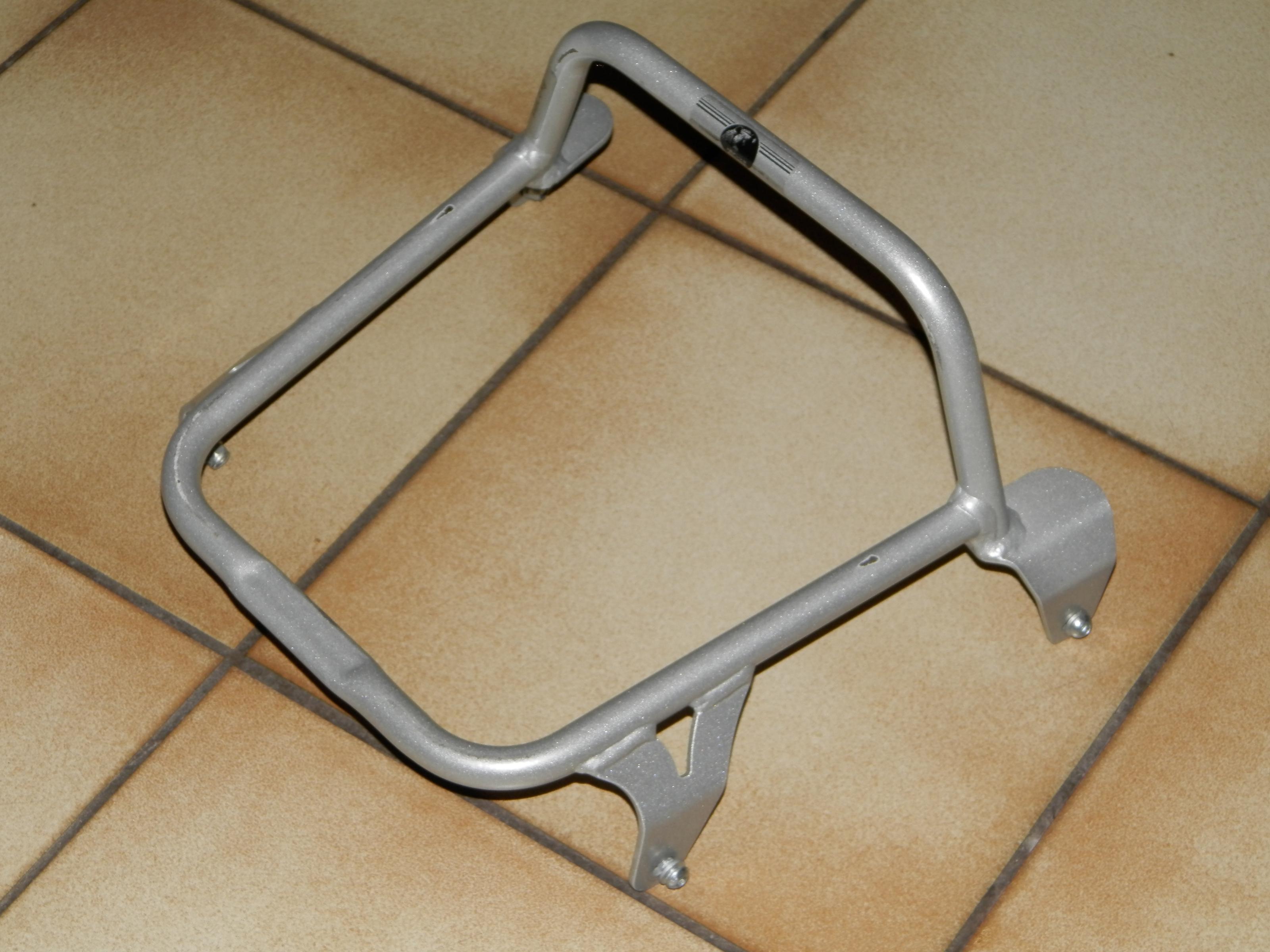

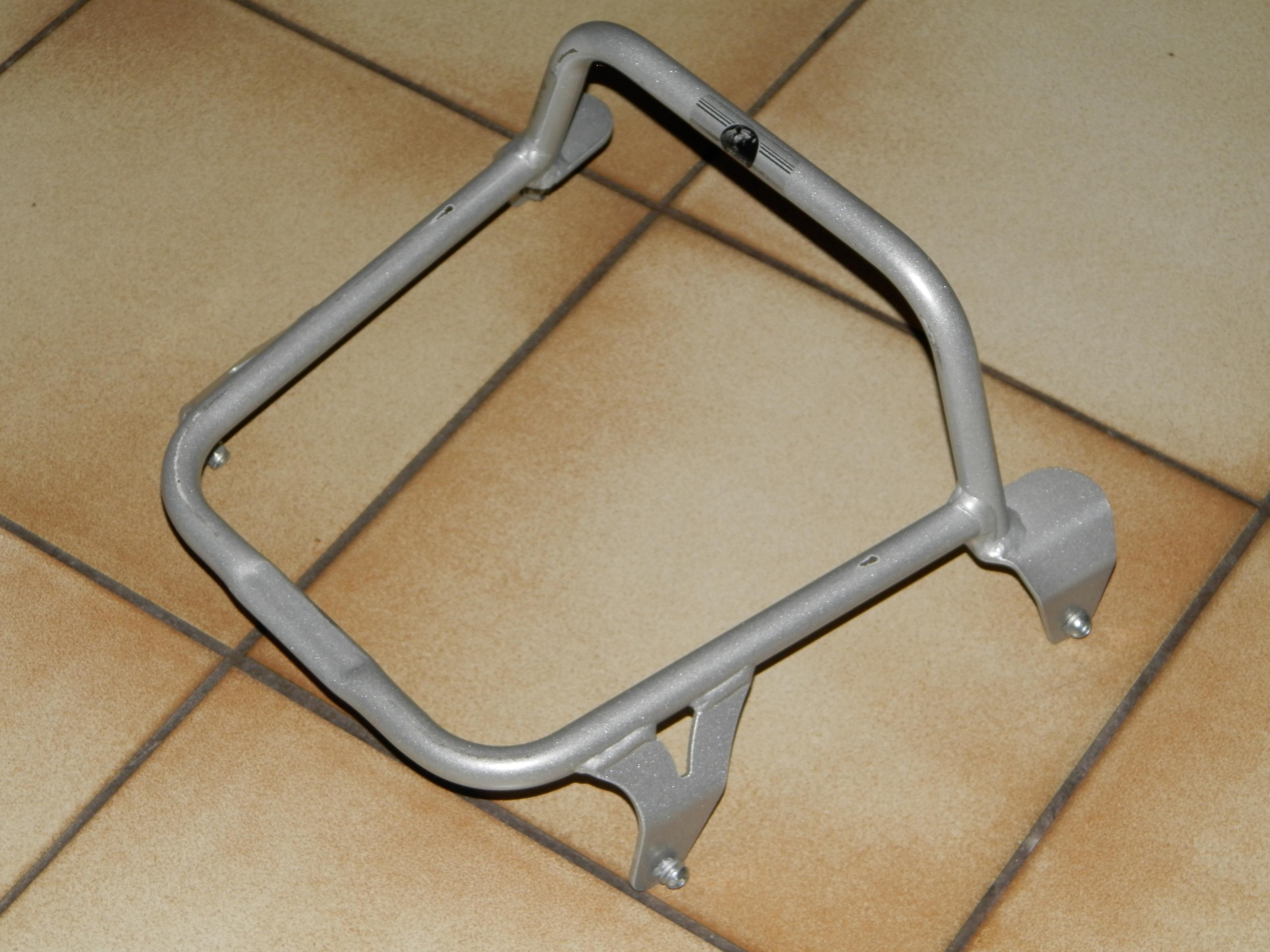

Ich möchte mein altes Hepco TC benutzen. Die Hattech-Variante wird nur auf "normalen" GSen dargestellt, nicht auf der ADV. Die originalen Kofferträger sollen ja bleiben. Falls es doch passt, müsste ich zusätzlich noch den TC-Träger von H&B montieren.

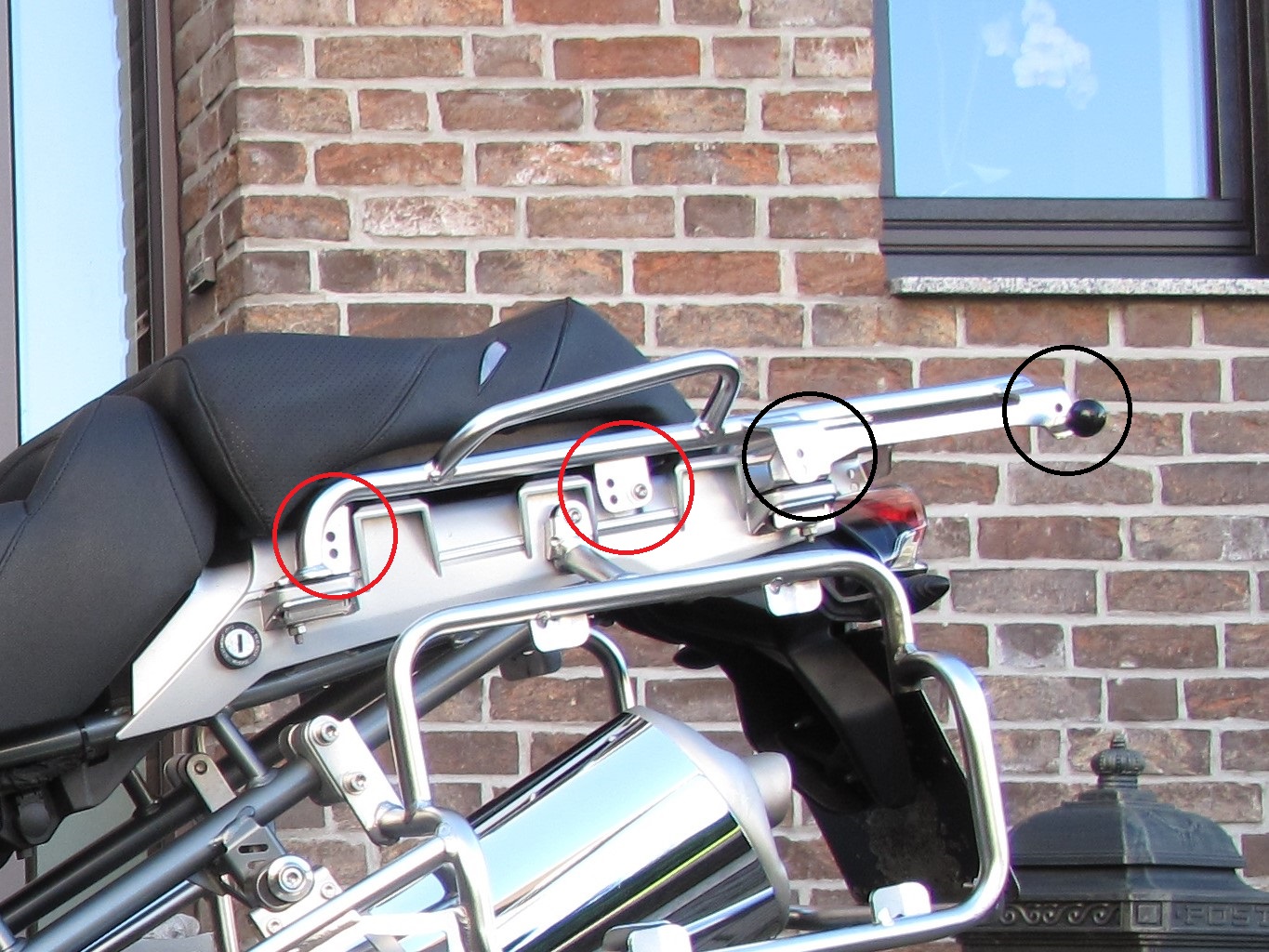

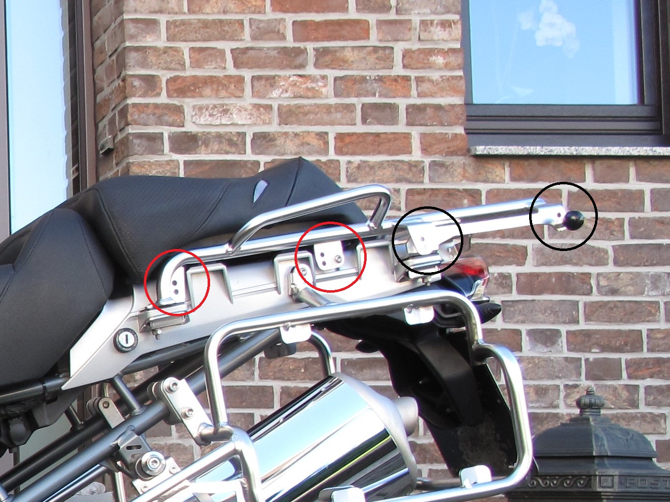

Habe gerade auf der H&B-Seite den TC-Träger für meine ADV (2008 - 2013) begutachtet, der direkt auf das hintere Bürzel der originalen Brücke der ADV geschraubt wird - und danach festgestellt, dass eben diese Brücke in Höhe des Soziussitzes identische Verschraubungspunkte wie am Bürzel dahinter aufweist.
Die Abstandsmaße der Bohrungen (längs 200 und quer 270 bzw. 320 mm) stimmen auf den Millimeter genau. Das kann kein Zufall sein. H&B konnte mir das telefonisch jedoch nicht bestätigen, sind aber im Falle einer erfolgreichen Montage an einer Rückmeldung interessiert.
Ich begebe mich daher auf die Suche nach einem entsprechenden H&B-TC-Träger. Das ist der mit den vier Blechlaschen an der Unterseite.

Jepp, hat sie. Die TT-Platte ist schon passend. Nur müsste ich darauf dann noch den TC-Träger montieren. Da ist die von mir zuletzt beschriebene Variante einfacher, günstiger und - da verschraubt - stabiler.
Auf dem Foto kann man die beiden Aufnahmepunkte für den H&B TC-Träger an der Originalbrücke sehen: hinten schwarz, vorne rot markiert:

Hier mal ein Bild von dem Teil aus einer alten Anzeige hier aus dem Forum:
