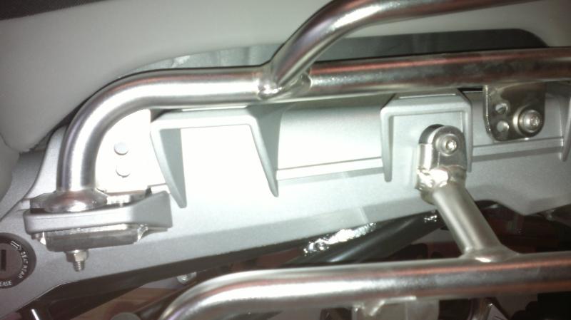

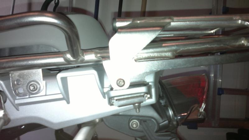

Hallo GS Treiber,
habe heute meine ADV Gepäckbrücke von Alias Pit bekommen, ... Anbaumaterial ist alles dabei, ... aber hat jemand vielleicht eine Anbauanleitung für mich?? Bin ja nicht blöd, aber da sind so viele merkwürdige Teile dabei, ... da will ich nicht gleich was verbiegen!
Kann mir jemand helfen??

Hi Heiko,
ich hab an meiner vorigen GS auch so ein ADV Träger montiert gehabt.
Der Träger wird da wo normalerweisse die Koffer hinkommen anmontiert.
Die Platten wo dabei sind, werden von unten an die orginal Kofferträger-öffnungen angelegt und mit den mitgelieferten Schrauben mit dem Adv Träger
der oben auf den Öffnungen liegt miteinander verbunden.
wenn du willst sende ich dir meine Telefonnr. dann kann ich es dir erklären.

Hallo Peter,
Danke für Deine Schützenhilfe, ... Zum telefonieren ist es jetzt zu spät gähn (hau mich jetzt in die Heia :-)).
Aber wenn Du mir ein paar Detailfotos Posten könntest das wäre toll, ..... Gähn.

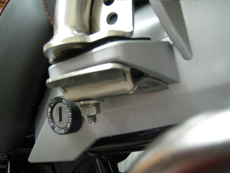

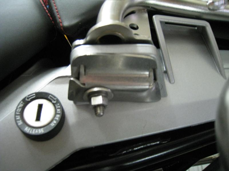

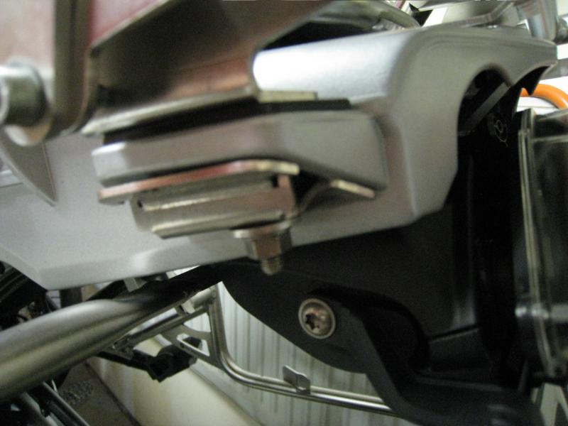

Hallo Peter,
Erst mal danke!
Kannst Du mir vielleicht ein paar Detailbilder machen, von den Stellen wo die ADV Brücke in die Variokoffer Halterungen gesteckt wird?
Wäre echt nett von Dir??
Grüße Heiko

Tach,
ich bin mal so frei...
VIELEN DANK für die Bilder, ... jetzt wird es schon ein wenig klarer! :D
Hallo zusammen, hallo Heiko,
wenn Du den Gepäckhalter der ADV montiert hast und die Kofferhalter der "Nicht-ADV"-Koffer dranlässt, lassen sich dann noch die Normal-Koffer anbringen?
Grüße vom wehretaler
Nein die original Variokoffer kann man nicht mehr montieren. Ich habe meine Variokoffer verkauft und fahre nun mit TraX Alukoffer!
V
Vulcano
05.05.2006
23
Rhein-Main / Nidderau
GS 1200 Adventure 2010
Gepäckbrücke adv

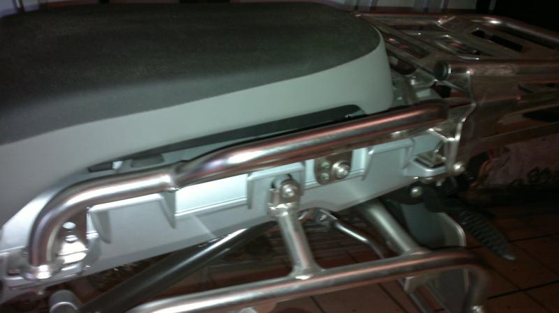

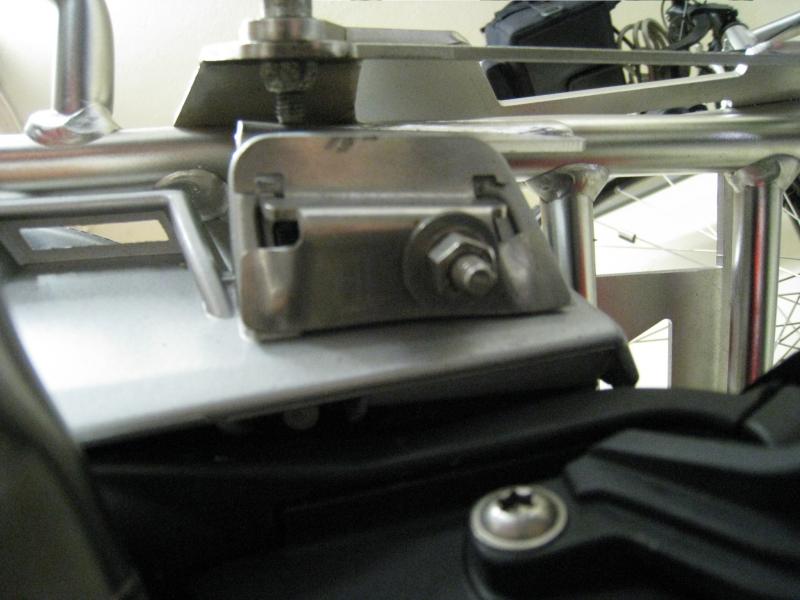

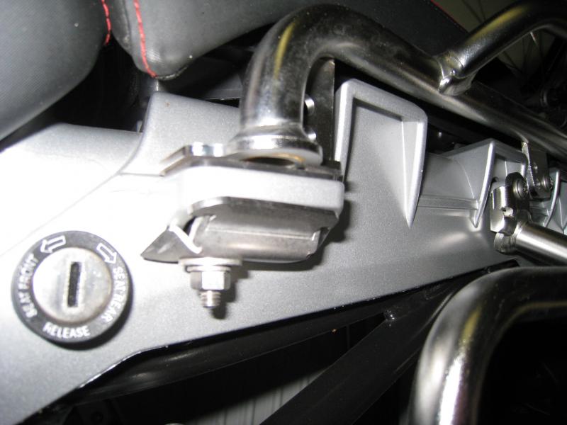

Hallo Heiko,
anbei einige Bilder vom Originalträger. Ob der Variokoffer von BMW dann noch paßt, weiß ich nicht.
Bert
