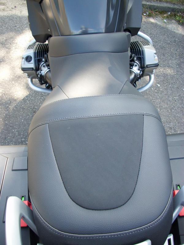

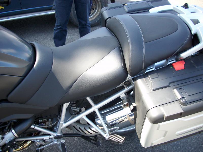

Habe meine erste Tour ( 350km ) mit der Bank gefahren
Sitzbank schon zurückbekommen und gefahren? Würde mich interessieren, wie du dich jetzt fühlst und wie der Sattler deine Sitzposition/-probleme bearbeitet hat.
Gruß Michael:)
Der Sattler hat mich gut beraten.
"Kein" Gel in der Bank, sondern besonderen Schaumstoff in vier Schichten
170 kg , 150 kg,100 kg, 80 kg, mit einer Fräse hat er ein Loch genau
am Stietz in die Bank gefräst und das Loch mit einer Schaumstoffmischung aufgefühlt. 350 km OHNE AUA am PO :):):)
Kosten 250 € inkl. Probefahrt und Anpassung an meinen Allerwertesten.
Bezug Kunstleder mit Antirutschanteilen
"Sieht Echt Klasse aus"

Bitte mal ein Bild einstellen!
Klingt echt interessant...

sieht toll aus, wenn sie auch beim Sitzen so ist nach 250km,
wenn der Schaum zu hart ist am ANfang, gut Dein H....rn muss sich einsitzen, dann bist Du Dankbar, Info siehe bei " Corbin"
Das mit dem Gell ist gut das DU keinem hast, langfristig würdest Du nicht glücklich damit
