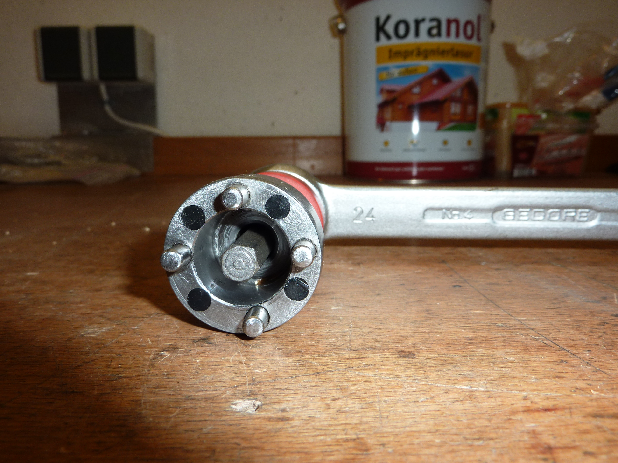

Mein Bruder hat deshalb eine spezielle Nuss zum Gegenhalten konstruiert. Vielleicht kann ich (oder "Alex 1100" :rolleyes:) ein Foto einstellen...

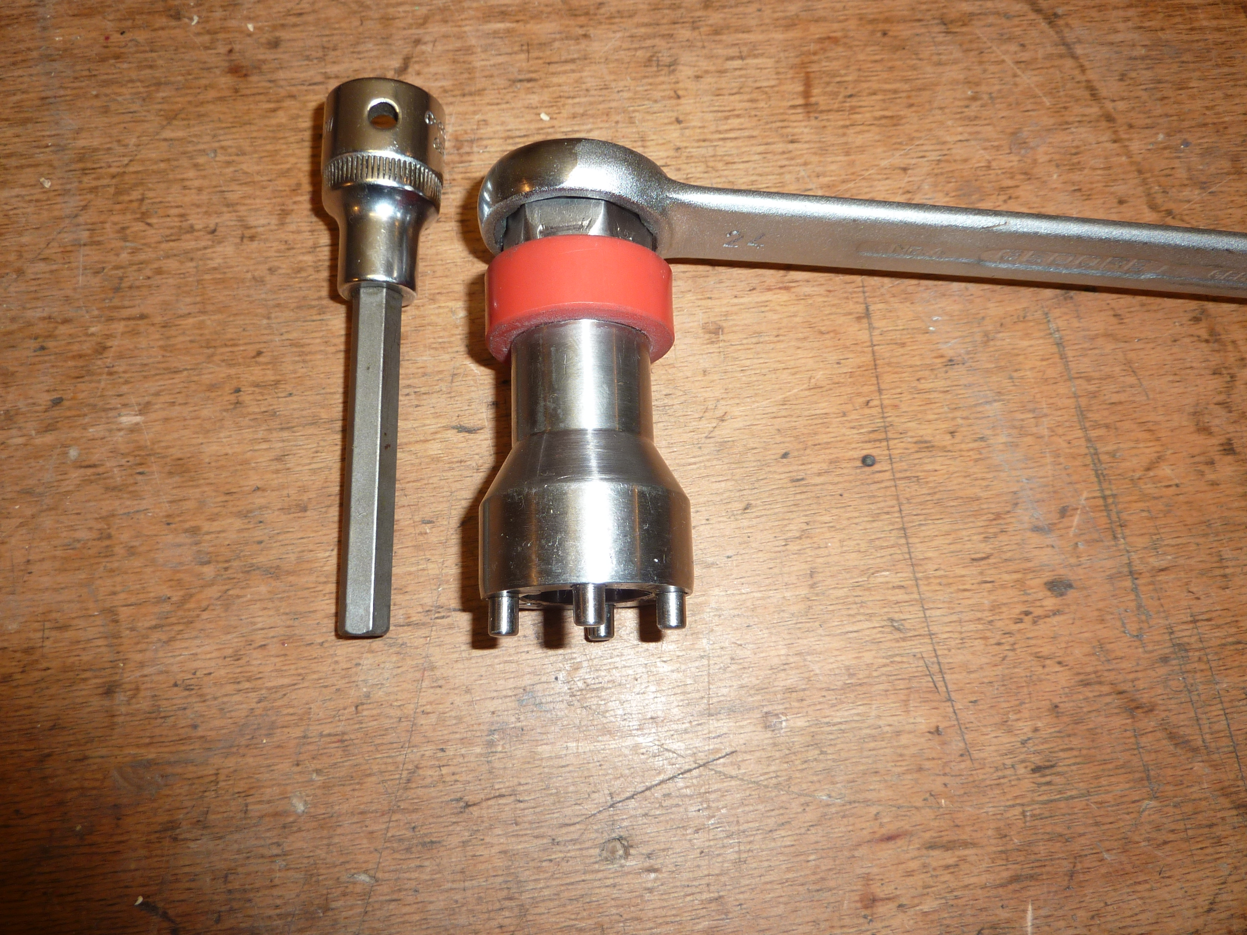

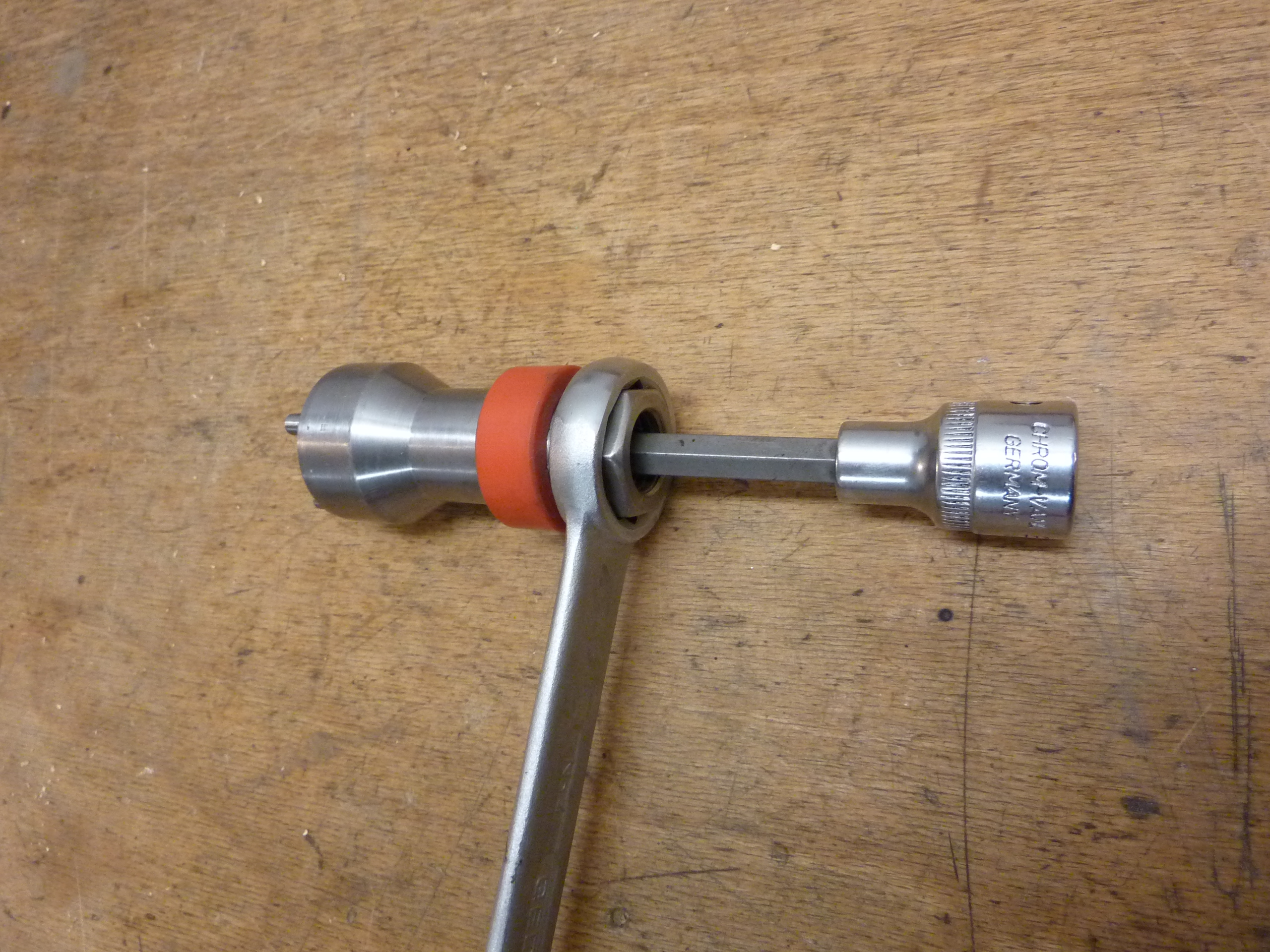

Wir haben eine hohlgebohrte "Nuss" mit 3 Zapfen konstruiert, welche genau in die Löcher des Nockenwellenzahnrad passen, ...mit aussenliegendem Sechskant. Damit kann mittels Maul-/Ringschlüssel das Nockenwellenrad gegengehalten werden, während mit einem langen Imbus die Verschraubung gelöst wird...

....und dieses Werkzeug herzustellen ist nun wirklich keine große technische und finanzielle Herausforderung....
